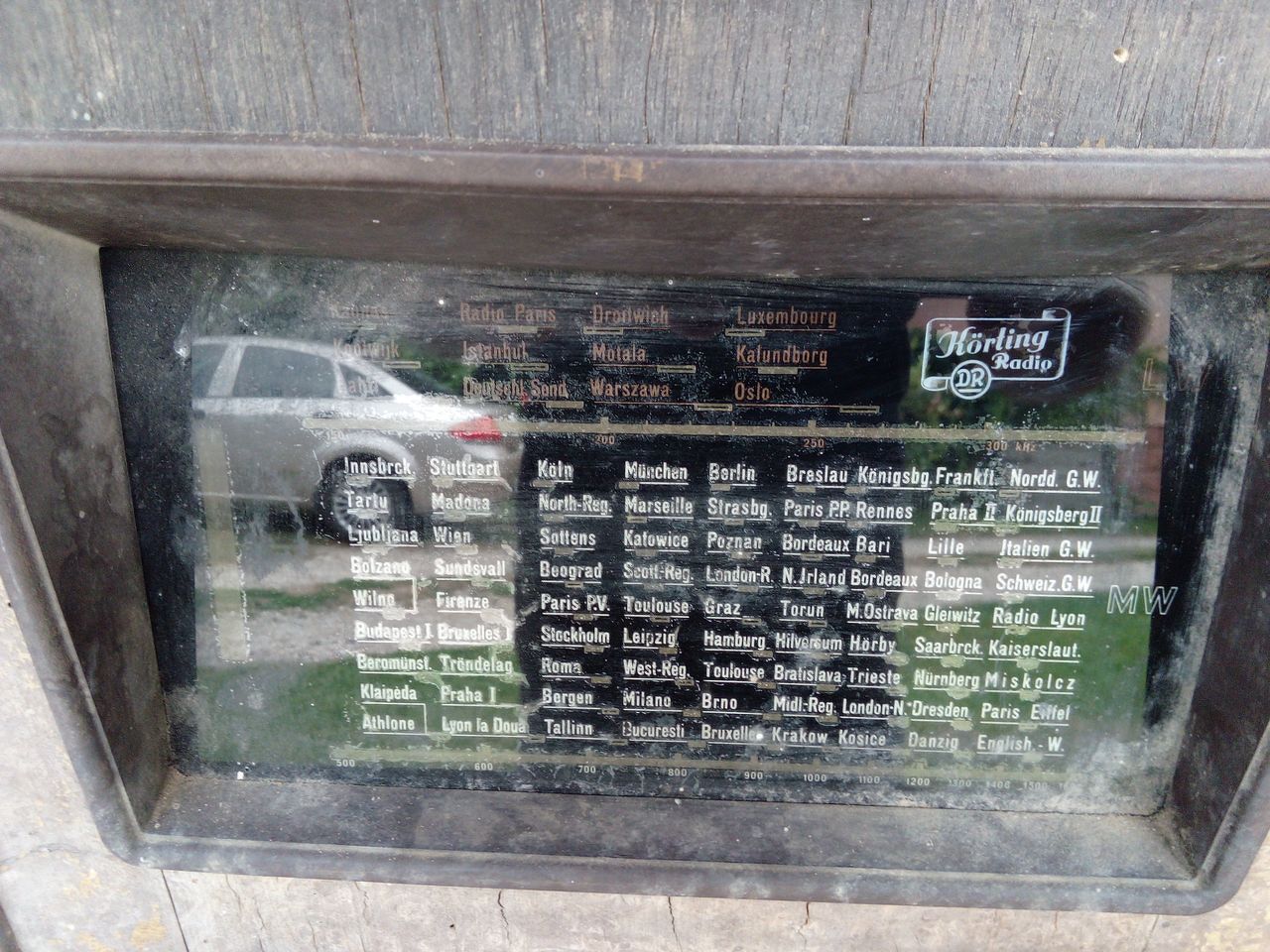

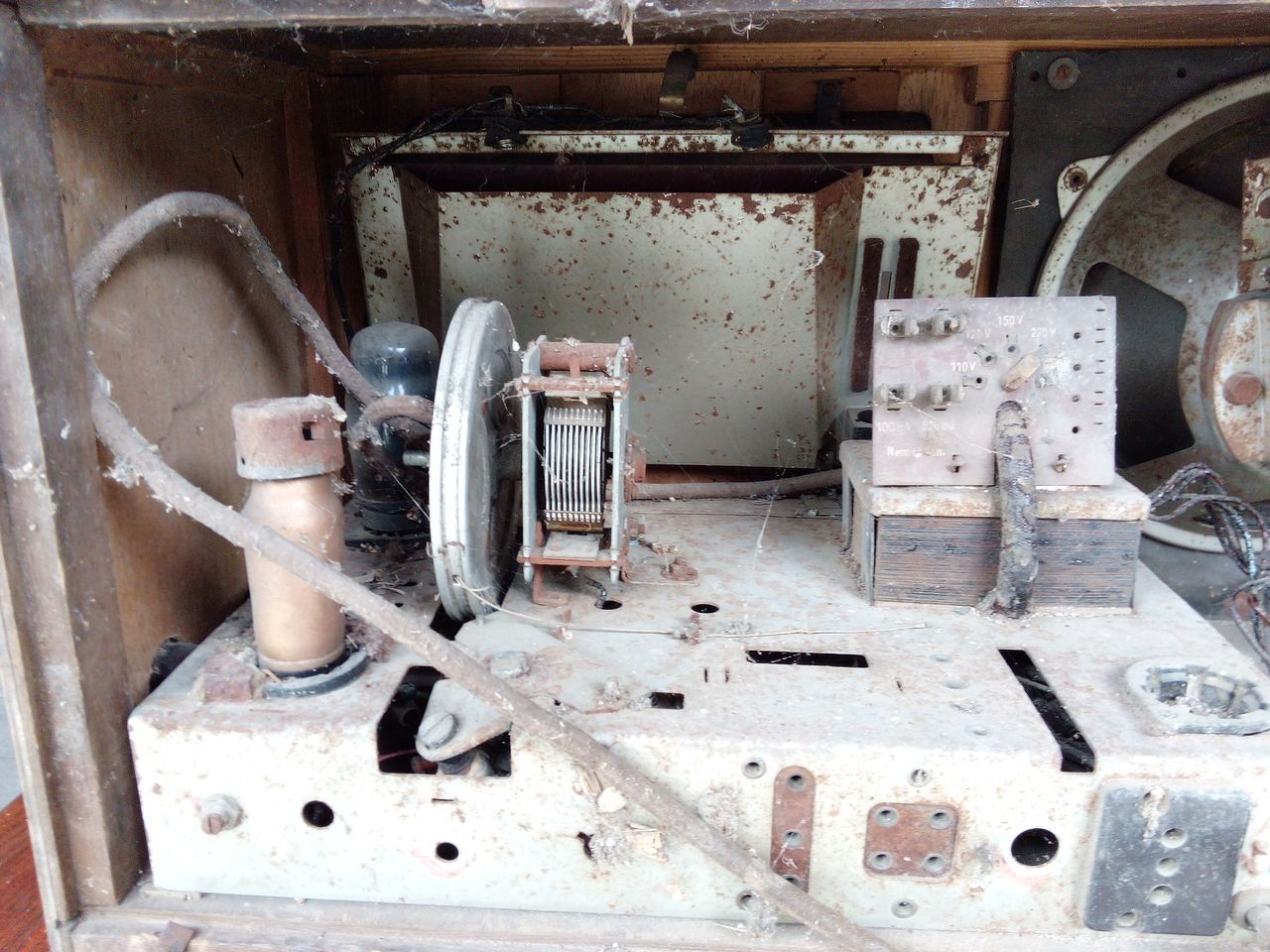

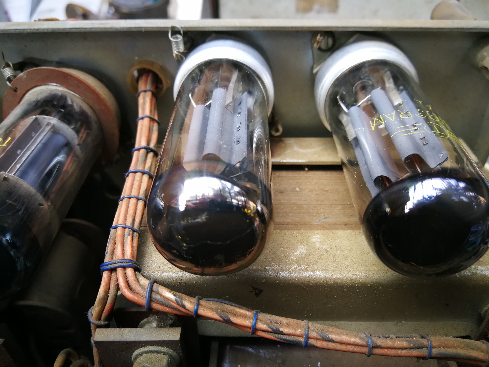

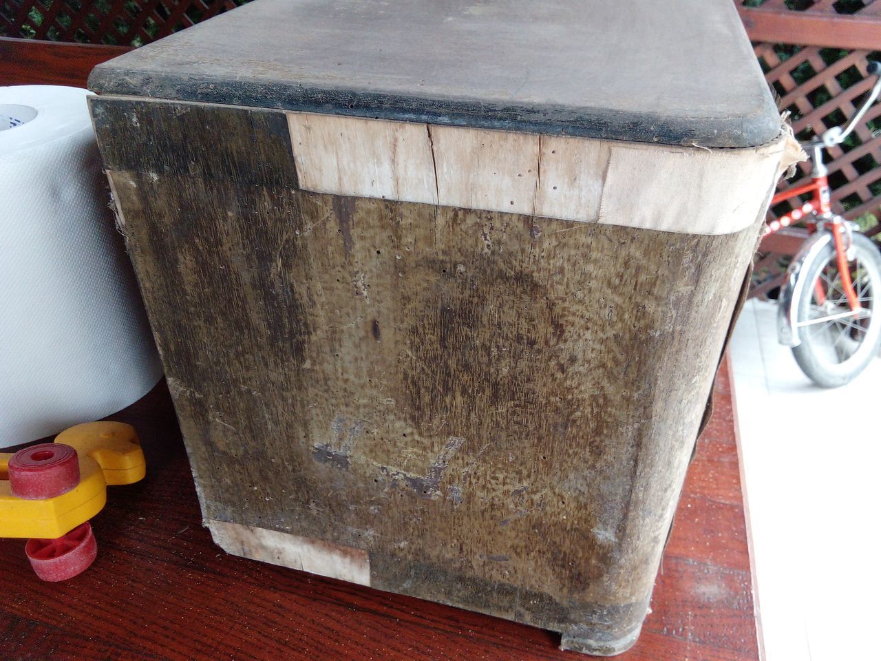

(#) tiko77 hozzászólása Júl 29, 2019 / 2

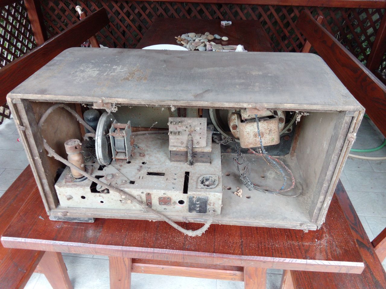

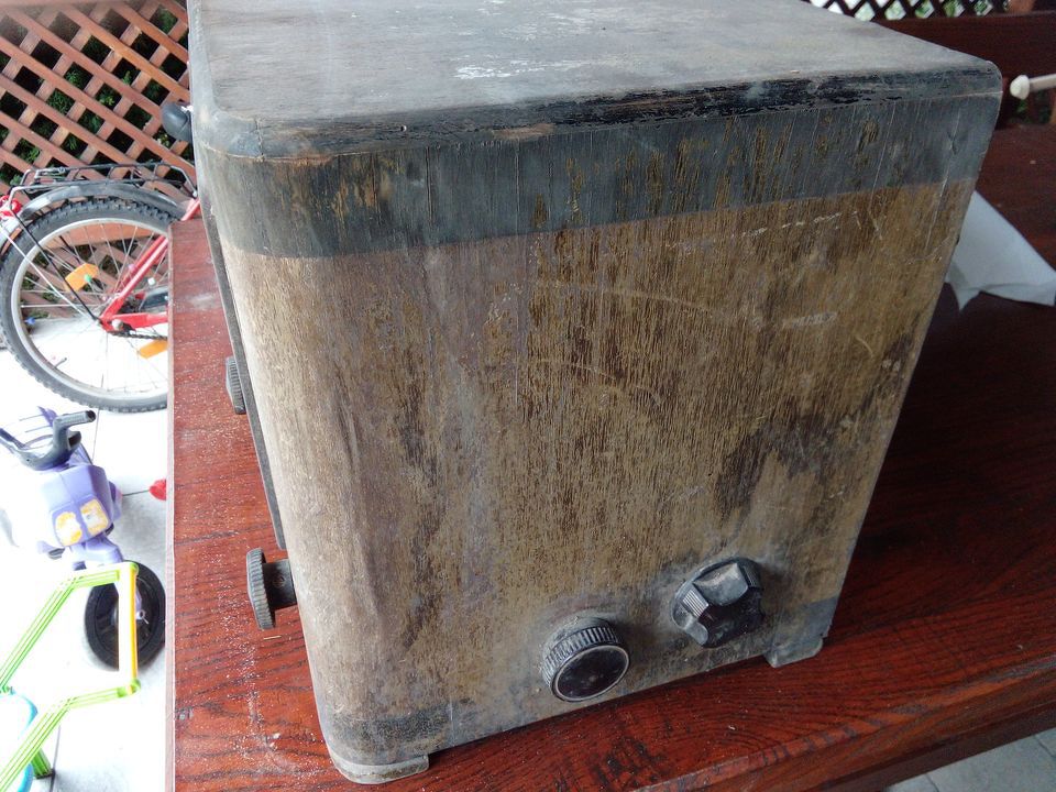

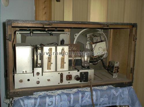

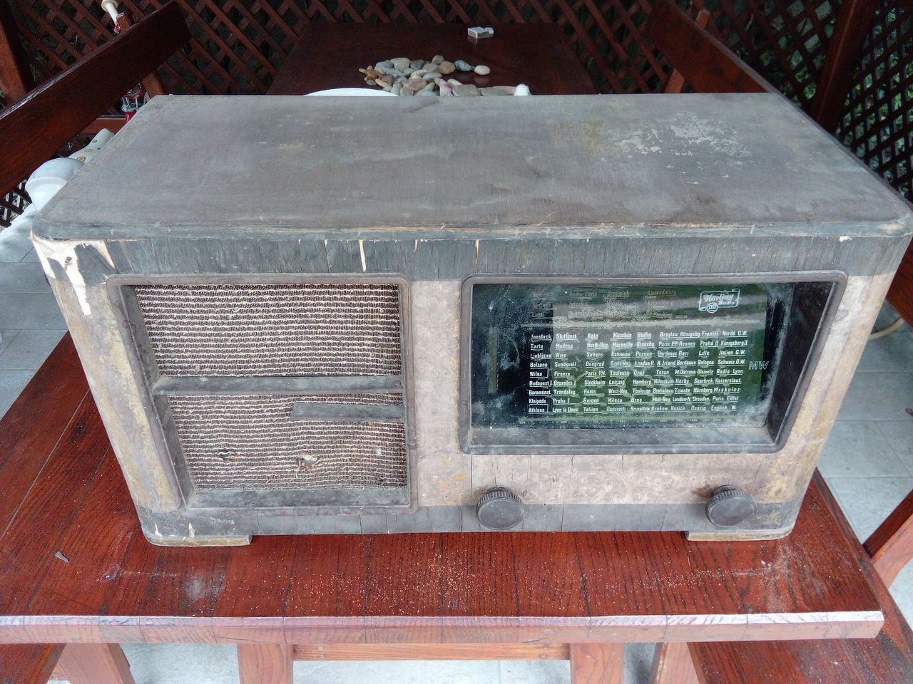

Az új szerzemény! Nem mostanában fogok vele foglalkozni inkább vélemények érdekelnének meg egy kis segítséget kérnék a beazonosításban.
Én erre tippelek, ha igaz akkor sajnos erősen hiányos, ez a nagyobb problémám.
https://www.radiomuseum.org/r/korting_novum_38_gb2207w.html

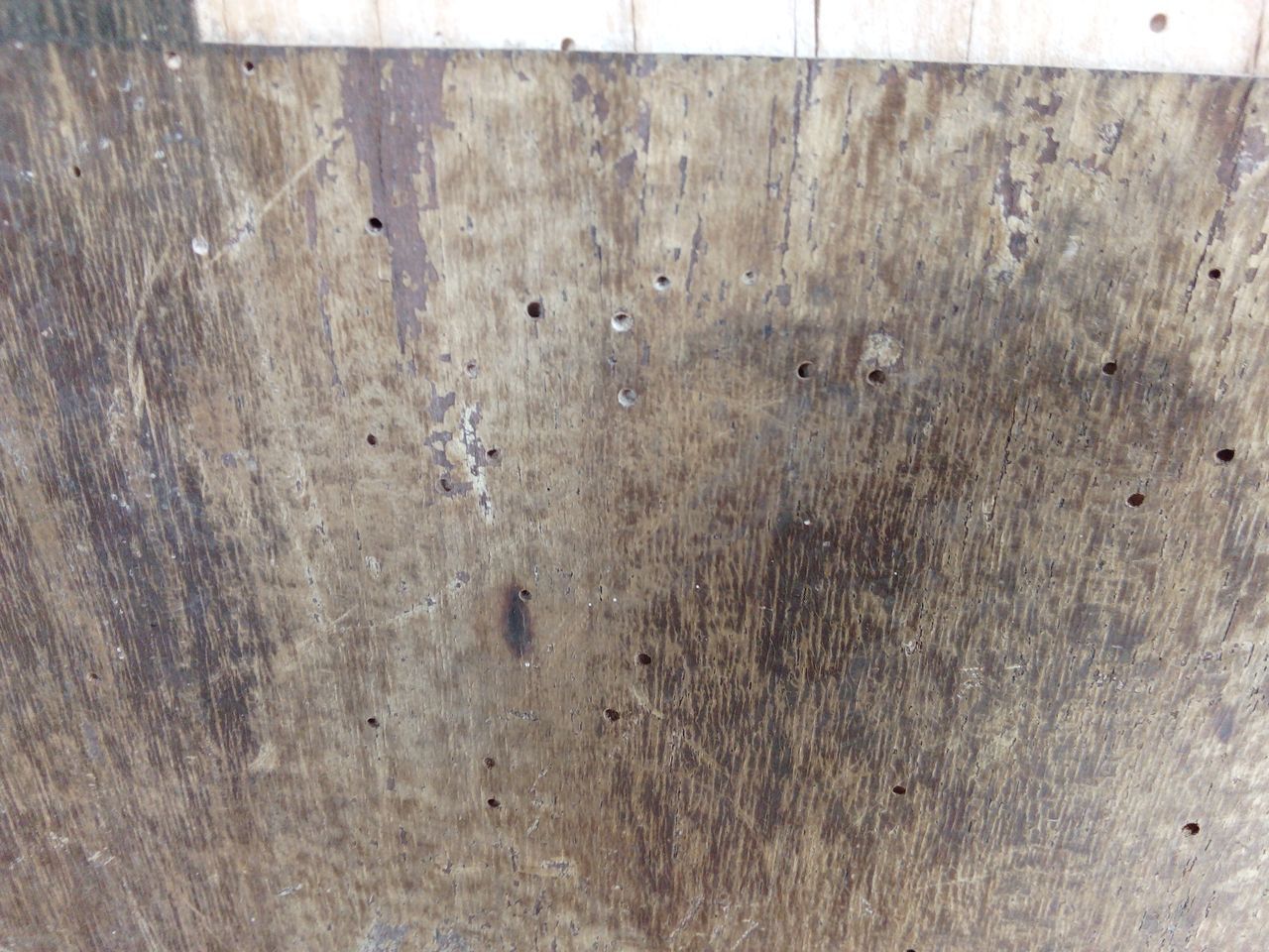

A talán kisebb pedig a doboz állapota. Nem mondanám menthetetlennek, sőt, viszont a tetején és a bal oldalán a szú nyomok nem túl bizalomgerjesztőek. Lehet hogy nincs benne a bogár, nem tudni. Valakinek van konkrét tapasztalata hogy mivel lehetne kezelni a dobozt hogy teljesen biztosan megszabaduljak a talán nem is létező szútól? Még ha a belseje már nem is menthető a dobozát jó lenne majd rendbe hozni, mégis csak egy cirka 80 éves rádió, ez lenne a legöregebb a gyűjteményben.
A képek alapján elsőre hiányoznak KF-ek, 2db cső, valami csokival lett kötögetve a hangszóró alatt még nem tudom miért de biztos nem gyári.
Mi a véleményetek???

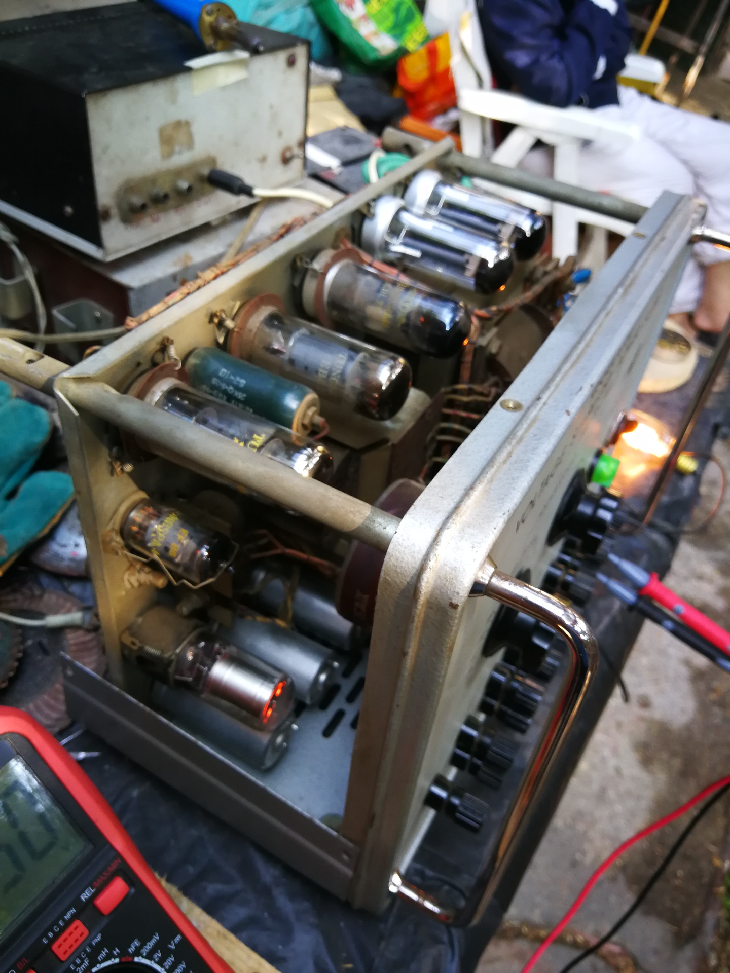

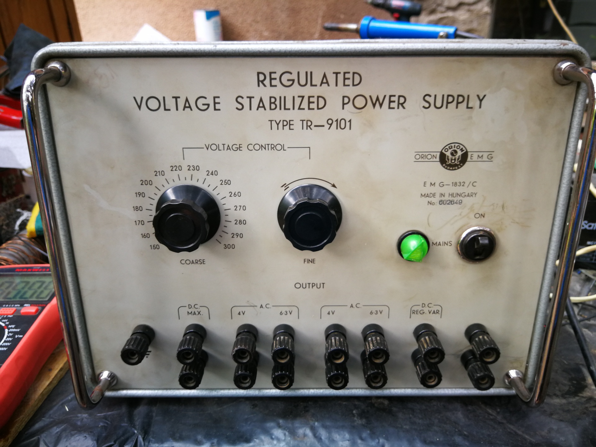

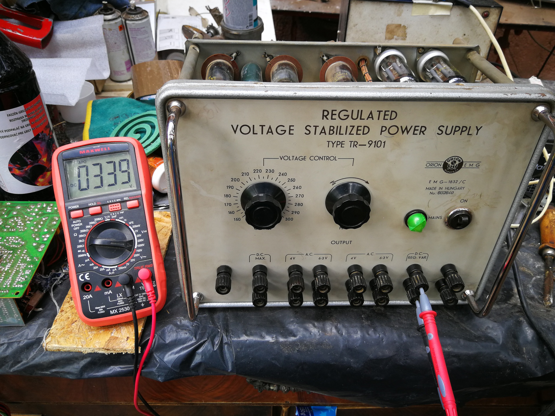

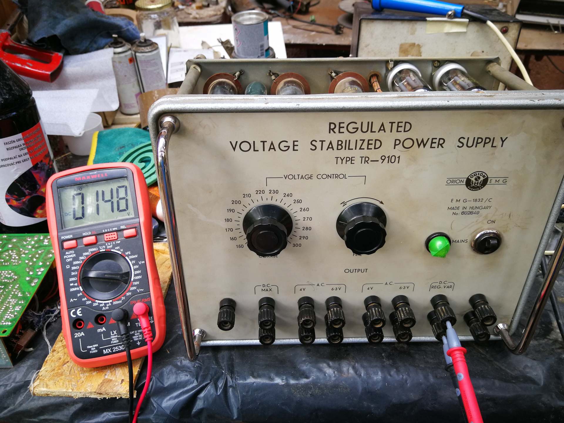

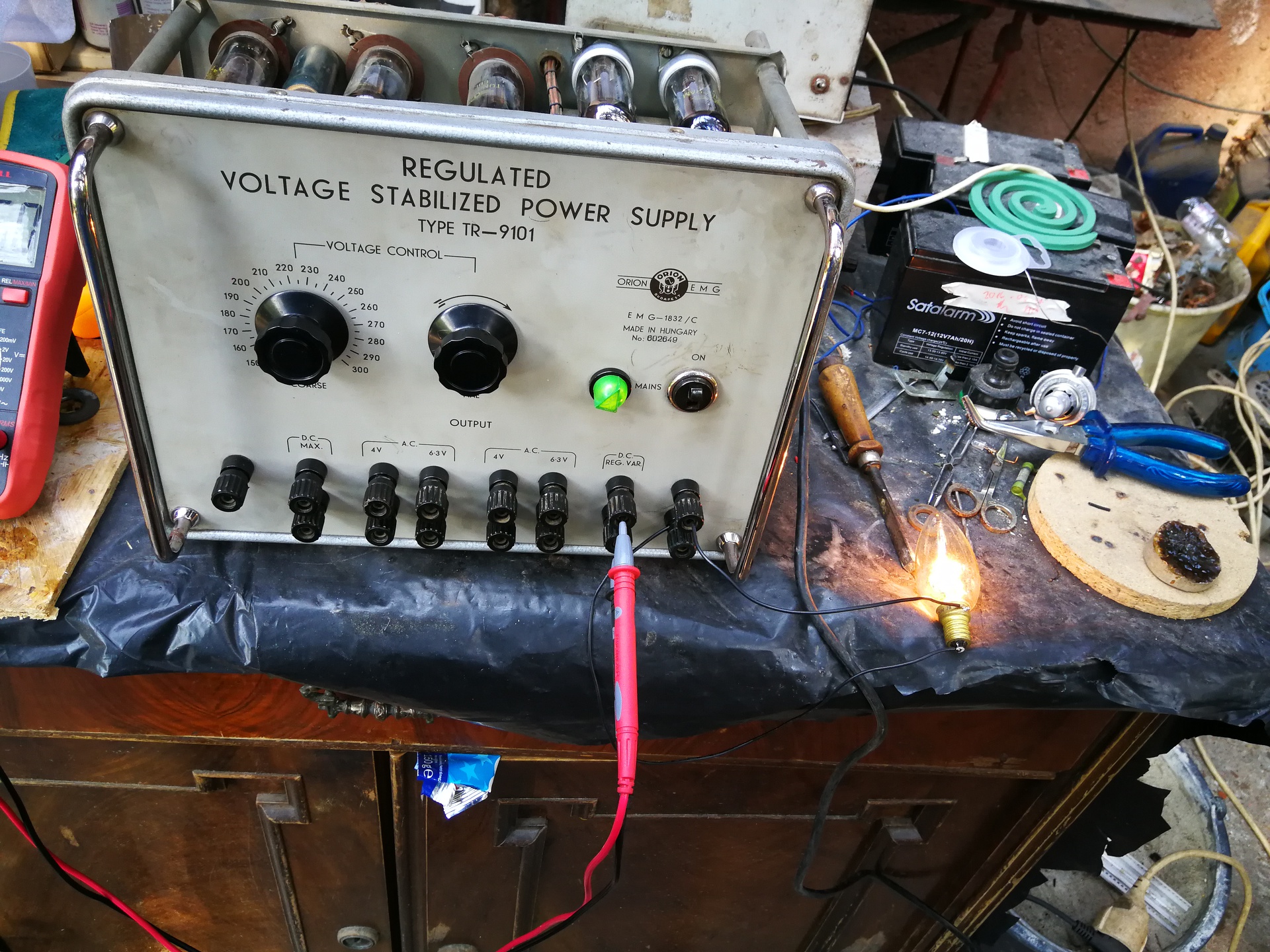

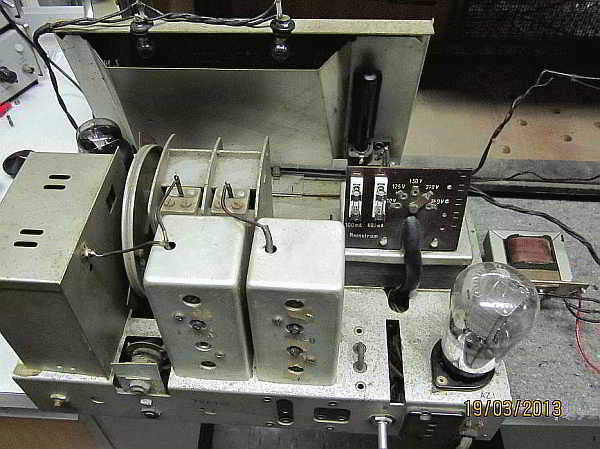

Nos Jelentkezem. Szombaton összeállt a masina.
EMG1832/C Stabilizált állítható DC táp. Hibátlanul teszi a dolgát.
Hirtelenjében nem tudtam mást rátenni terhelés gyanánt mint egy 230 voltos 25 wattos izzót.

(#) tiko77 válasza hobbyjani hozzászólására (») Júl 30, 2019 / 1
Köszönöm a rajzot! Nem vagyok regisztrálva az oldalon, ha jól láttam csak fizetős lehetőség van. Az ott lévő fényképeken ránézésre más a belseje, máshol nem nagyon találtam semmit erről a típusról. Ezek szerint ebből is készült többféle?
(#) Gafly válasza tdi75 hozzászólására (») Júl 30, 2019 / 1
Most hogy így felizgattál, direkt kimentem, és a tesója meg itt vigyorog nálam.
Csak kicsit lepukkadtabb, jelenleg...
Rucija kicsit más, igazán nem is tudom hirtelen hogy öccse/húga/nővére/bátyja. De hogy rokonok az biztos...

(#) hg6dab válasza Gafly hozzászólására (») Júl 30, 2019 /
A tied a régebbi, sorszáma alapján.

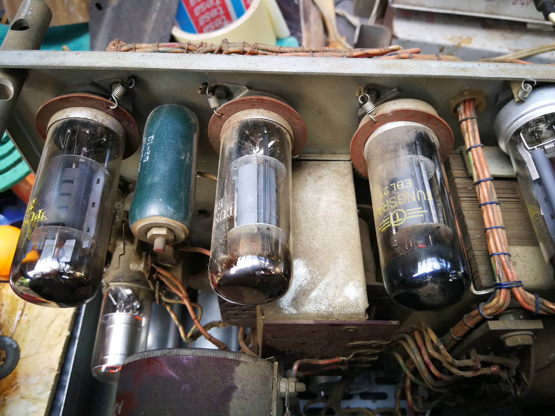

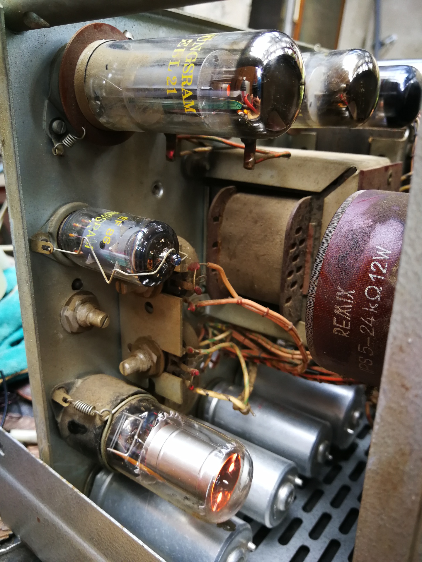

(#) tdi75 válasza Gafly hozzászólására (») Júl 30, 2019 /
Neked milyen áteresztő csövek vannak benne? Nekem EBL21, de van rajzom EL84 esekkel is.
Ja a táp szűrőkondenzátorai 1964 es gyártásúak.
A hozzászólás módosítva: Júl 30, 2019

(#) hobbyjani válasza tiko77 hozzászólására (») Júl 30, 2019 /
Ezt már telyesenteLJesen restaurálni nem lehet,_de a dobozát valahogy lehetne,_csiszolni,_lakkozni és a belsejét kitakariÍtani ,_ami meg benne van, azzal lehetne egy audiont épiÍteni belé, és újra életre kelteni.

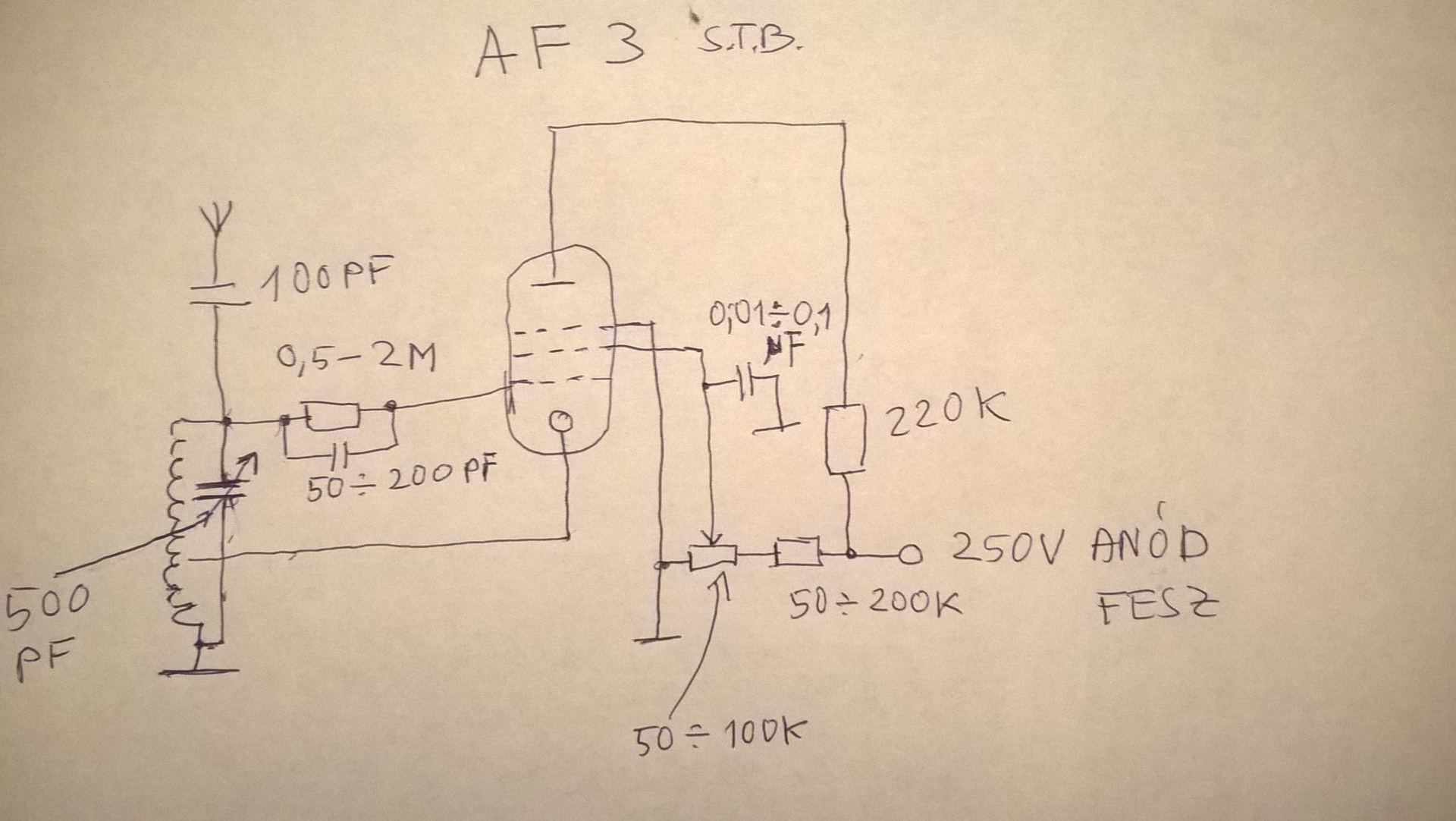

(#) tiko77 válasza hobbyjani hozzászólására (») Júl 31, 2019 /
Esetleg rajzot tudsz ajánlani???
(#) hobbyjani válasza tiko77 hozzászólására (») Júl 31, 2019 /
Ha jók az AL4 és az AF3,_keress hozzájuk egy AZ 1-est, az elég,h._Ha nem, akkor csináld úgy, mint szegény Janó bácsi ,,_Isten nyugtassa,:_régi tévékből ,,_rádiókboól kibelezett csövekkel, de akkor kell módosittanimódosíTani kell a fűtés feszültséget.,_eggy EGY külön trafóval is megy,_van rajzom két pentódás visszacsattoltvisszacsaTolt audionnal ._Van reflexem is, de oda kell dioóda ,_cső, vagy germánium.
A hozzászólás módosítva: Aug 1, 2019
Moderátor által szerkesztve
aAudion AF 3-al. A tekercs 80+20 menet 0,1-0,2 huzallal 3 mm ferrit, vagy 5_mm vaspormag.
(#) hobbyjani hozzászólása Júl 31, 2019 /
bBocsánat, a HF jel az anódból jön ki, egy 0,05 mikrofarádos kondival sorban.

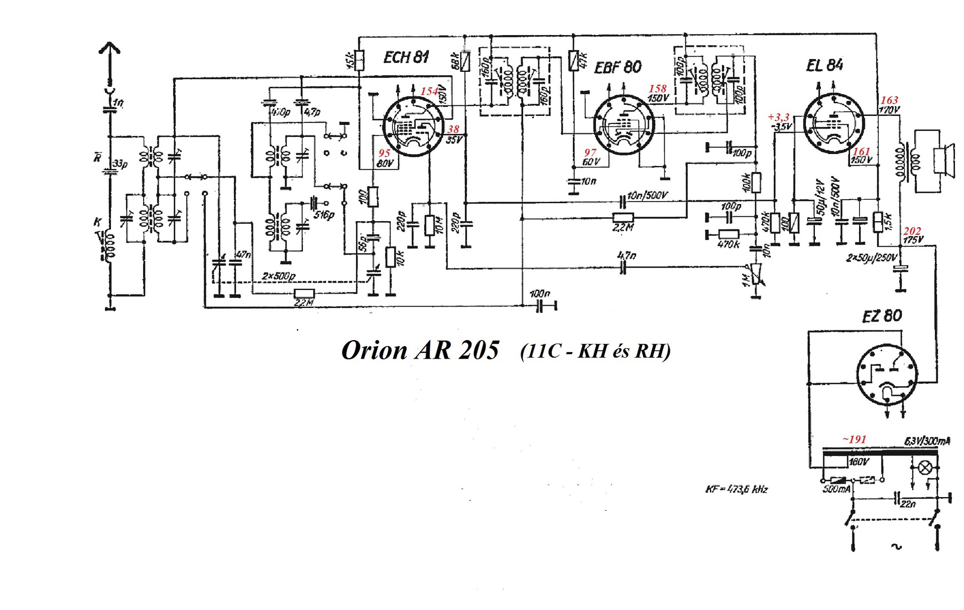

(#) fgyj hozzászólása Aug 9, 2019 /

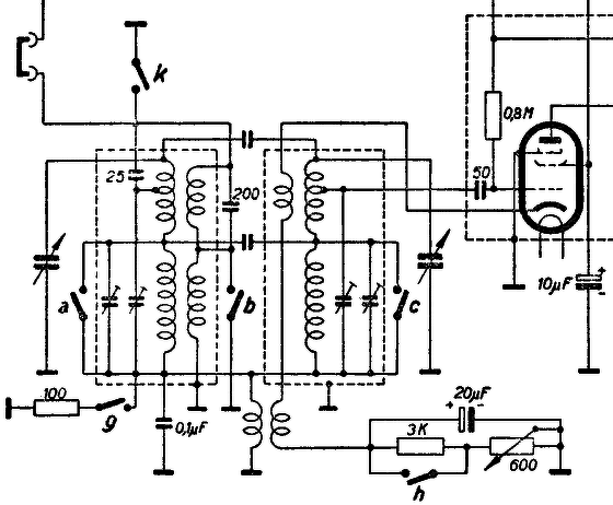

Kedves Fórumtársak, hozzáértők segítségét kérem. Érzékeny, szelektív és hangos az az Orion AR 205, amelynek kapcsolási rajzát mellékelem, a beleírt mérési adatokkal. Vannak kirívó feszültségértékek. Melyiknek mi lehet az oka? Ezek közül melyik tekinthető veszélyesnek alkatrészek élettartamára, esetleg túlélésére nézve? Az EL84 rácsfeszültségének valóban negatívnak kellene lennie? Ha igen, hogyan lehet korrigálni? Köszönöm, ha valaki időt szán a segítésre.
(#) tibibalogh520 válasza fgyj hozzászólására (») Aug 9, 2019 / 1
A rácsfesznek pozitívnak kell lennie a testhez képest. Tehát amit Te beírtál az jó. A rajz valószínű nyomdahibás.
Az általad mért feszültségek hozzávetőlegesen jók. Maximum annyit tehetsz, hogy az ellenállásokat átméred, hogy nem-e "nyúltak" meg az évek során.... A csövek állapota is beleszól, a kialakult munkaponti feszültségekbe. Aztán azt is vedd figyelembe, hogy a hálózati feszültség is magasabb már, mint 220Volt.
A készülékhez feltétlenül használj biztonsági leválasztó trafót, mert így a készülék egyes pontjai hálózati feszültségen vannak!
(#) fgyj válasza tibibalogh520 hozzászólására (») Aug 9, 2019 /
Köszönöm! Magam is arra gyanakodtam titkon, hogy a sasszihoz képest rendben lehet az a feszültség. (De talán a katódhoz képest negatív?)
Nálunk a hálózat többnyire 230 fölött van. Ha az ilyen kis készülékekben lenne 240-es beállítási lehetőség, az jó lenne.
(#) gkari válasza fgyj hozzászólására (») Aug 9, 2019 / 1
Igen, a katódhoz képest kell negatívnak lennie.
(#) _BiG_ válasza tibibalogh520 hozzászólására (») Aug 9, 2019 / 1
„A rácsfesznek pozitívnak kell lennie a testhez képest.”
Ez ilyen csöveknél, mint az EL84, nem igaz! A vevőcsövek nem mennek pozitív vezérlőrácsfesszel, mert a cső torzít és tönkremegy.
Szerintem a fórumtárs rossz polaritással mért, így nem negatív eredményt látott, pedig negatívat kellett volna kapnia.
