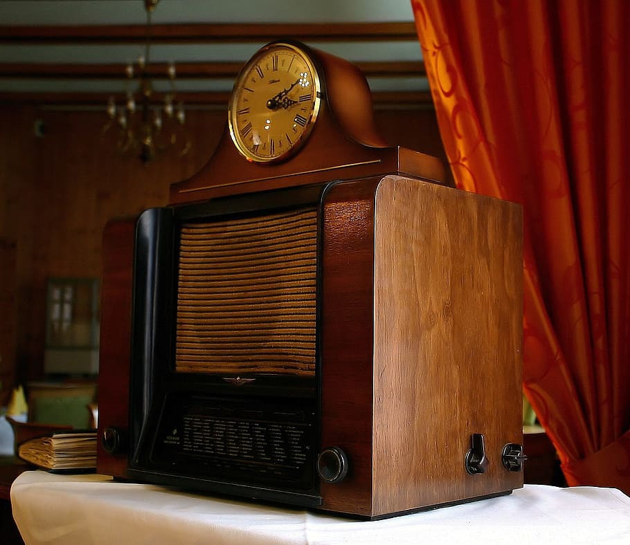

(#) tiko77 hozzászólása Márc 2, 2021 / 1
Üdvözlet mindenkinek!
Felismeri valaki a képen látható készüléket? Sajnos élőben nem volt hozzá szerencsém csak kíváncsiság.
