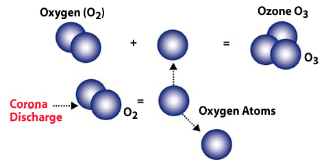

(#) Jossz válasza lgyk hozzászólására (») Jún 26, 2008 /
OK, akkor nézzünk egy kis elméletet... Mellékeltem egy kis képet, abból minden kiderül. Nagyon leegyszerűsítve a dolgot: az ózon úgy keletkezik, hogy valamilyen módon atomos állapotra bontjuk az oxigén molekulát, jelen esetben "hideg" koronakisüléssel. Ezzel együtt az oxigénatomok negatív töltésre tesznek szert (ezért bomlik a molekula) és ózonmolekula állapotukban is megtartják töltésüket egy ideig, majd, mikor ezt elveszítik (átadják a környezetnek) akkor az ózon elbomlik és visszaalakul oxigén molekulává. De nagy negatív töltéssel rendelkeznek azok az oxigén atomok is amelyekből nem lesz ózonmolekula, ez az un. naszcens oxigén.
Tehát nem kell átalakítanom semmit sehova, hiszen az érzékelőn kisülő és az érzékelő felületének így negatív töltést átadó részecskék száma (a töltés nagysága) arányos a levegő ózon koncentrációjával.
Az UV spektrofotometria csak egyfajta (igaz pontos) mérési mód, ugyanúgy ahogy az UV fénnyel létre lehet hozni, és el is lehet bontani ózont (igaz keveset).

(#) lgyk válasza Jossz hozzászólására (») Júl 2, 2008 /
Legjobb tudásom szerint az ózon keletkezésénél nem keletkezik negatív töltésű ion. A koronakisülés homolitikusan bontja az oxigént semleges oxigéngyökökre. A gyökök tovább reagálnak egy oxigénmolekulával, a semleges gyök és a semleges molekula pedig értelemszerűen semleges ózonmolekulát eredményez. A naszcens oxigén szintén semleges gyököket tartalmaz, ezért tud sokmindennel reakcióba lépni. Ha negatív töltésű lenne, akkor elérné a nemesgázszerkezetet, ahol "jól érzi magát", nem lenne kedve reagálni.
Egyébként nagyon ritka az olyan rendszer, ami viszonylag nagy mennyiségű negatív töltést hordoz pozitív ionok nélkül és elektromosan stabil...
Persze a koronakisülésből kerülhetnek negatv ionok a keletkezett gázba, de ez nem korrelált az ózon koncentrációjával.
(#) Jossz válasza lgyk hozzászólására (») Júl 2, 2008 /
Nézd, nem szeretnék vitázni Veled, és többet mondani sem erről a dologról, hiszen egy szabadalmon dolgozom (immár 2 éve), amely kapcsán sok olyasmire derült fény az ózon természetét illetően, amelyet nem írtak le eddig a kémia könyvek. Csak annyit még, hogy a koronakisülés egy tág fogalom, az eredményt nagyban befolyásolja pl. a kisülési feszültség, az áramerősség és a kisülési elektróda alakja is. Érdemes lenne még ezen kívül azon is elgondolkodni, gogy a magaslégköri ózon hogy is keletkezik és hogyan bomlik el és pl. hogy mi is okozza az ózonlyukat. Egyébként én egy szóval sem írtam azt, hogy itt egy elektromosan stabil rendszerről lenne szó.
Azt pedig, hogy "kerülhetnek negatív ionok a keletkezett gázba, de ez nem korrelált az ózon koncentrációjával" - nos ezt eléggé merész és elhamarkodott kijelentésnek tartom a mögöttem levő több száz kísérlet információinak birtokában...
