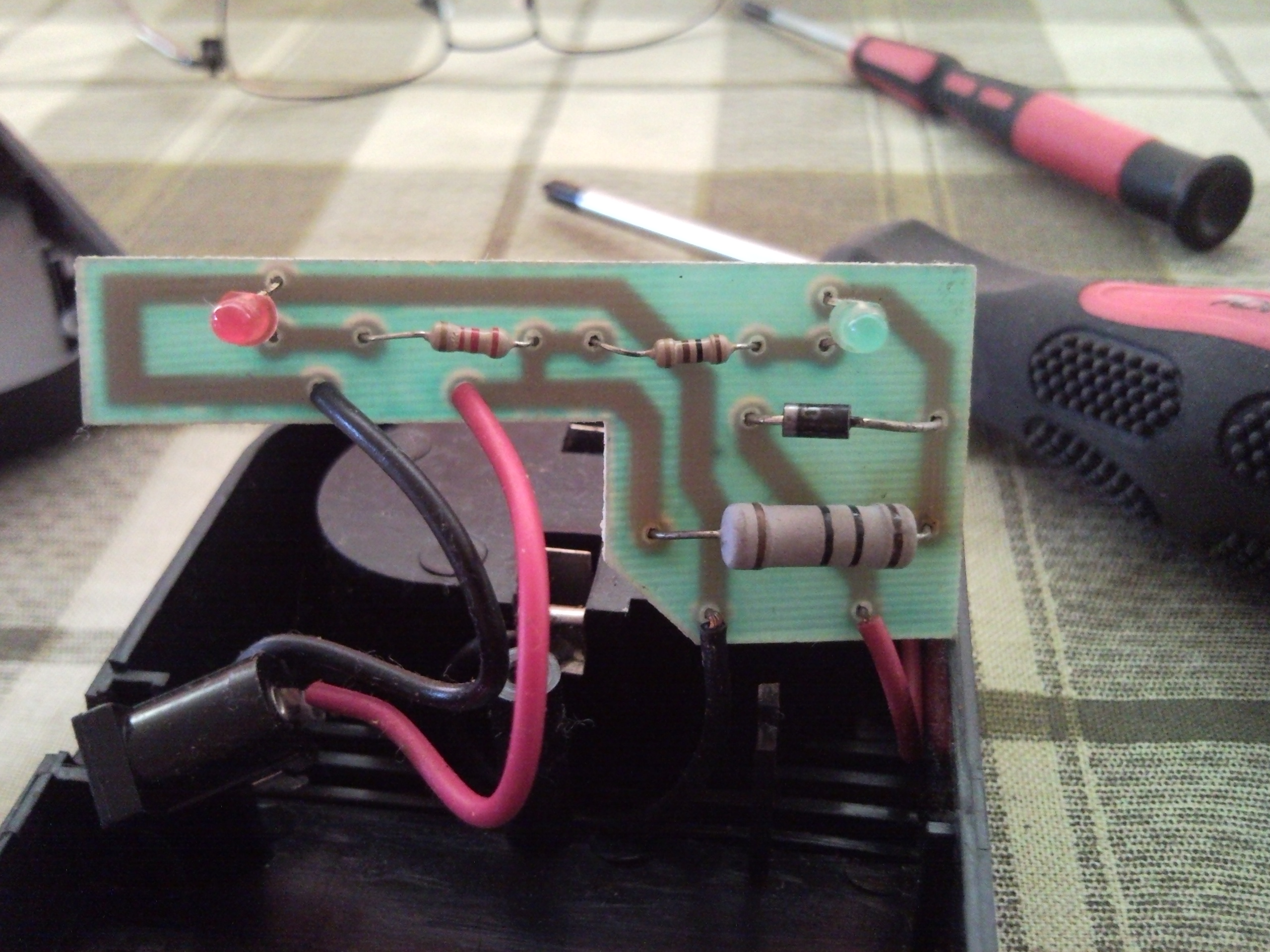

Van egy óccó kínai akksis csavarozóm, 14,4V, 1000mAh-s Ni-Cd cellák vannak benne. A töltő adaptere 18 V, 350mA. A "töltő"-ről csatoltam egy képet.
Ezek alapján meg tudná valaki saccolni, hogy mennyi ideig kell tölteni?
(#) Atis57 válasza medium84 hozzászólására (») Máj 2, 2011 /
Amig voltmérővel a 18V-t nem méred.......Ez Kb 12-16 óra
(#) medium84 válasza Atis57 hozzászólására (») Máj 2, 2011 /
21,3 V, üresbe.
Annyi idő alatt fel is robbanna.
Hány V-ig kell lemeríteni?
(#) Georgee válasza medium84 hozzászólására (») Máj 2, 2011 /
Részemről a NICD akksit 0.9-1 voltra sütöm ki, eddig még nem volt vele problémám (2 éves akkupakk). A töltés a cellák kapacitásának 1/10-ével és ezt kell szorozni 1.5-el. A NICD nem érzékeny a túltöltésre, de ha nem sütöd ki akkor azt nem fogja meghálálni az akksi!
(#) erdgab válasza medium84 hozzászólására (») Máj 2, 2011 /
„Annyi idő alatt fel is robbanna.”
Mese a holdban,fel sem fogja tölteni normálisan az a pakkot az a gagyi töltő még 2 nap alatt sem.Anno nekem is volt hasonló 9,6V megjelenésben,az első alkalom után landolt a kukában,szereztem bolhán egy normális gyors töltőt,most azzal nyomatom és semmi gond.
(#) medium84 válasza erdgab hozzászólására (») Máj 5, 2011 /
5 óra töltés után forró volt az akksi...
(#) abcdabcd válasza medium84 hozzászólására (») Máj 13, 2011 /
Szerintem én tudom a választ, ez a töltő nem jó bővebben: én egy KINZO-t szedtem szét egyszer nagyon hasonló megoldás volt abban is, bár nem követtem végig a tiedet, de a jellemző alkatrész=töltő=1db/1A dióda megvan
A kinzo az úgy nézett ki, hogy ott egy 1-tranzisztoros áramgenerátor hajtott egy ledet ha rádugtad a tápot a "töltő" állványra, meg ott is ott volt a varázsdióda, aminek a bekötése egyszerűbben volt megoldva mint itt, de gondolom itt is hasonló a helyzet, itt lehet próbáltak valamit javítani, azért van ott az a nagyobb méretű ellenállás. Ott a táp - fele és az akku - fele össze volt kötve mint itt, és a táp+ és az akku+ közé meg be volt kötve az akku felé nyitóirányban a dióda... Ez labortáppal lehet teljesen jól is működik, ugyanis amint nő az akku feszültsége, a töltés hatására, úgy csökken a diódán a feszültség (ami ugye az akkufesz-tápfesz= Katód-anód), így csökken a diódán átfolyó áram és lezár a dióda a végén már csak csepptöltés van és mindenki örül...
Viszont a sima dugasztápok olyanok, hogyha csökken a terhelés, ami az akku feltöltődése miatt szükségszerűen bekövetkezne, akkor viszont megnő a táp feszültsége na és így a diódán ugyanakkora fesz esik megint és az áram nem csökken... így szépen túltöltődik az akksi, ezt jelzi, hogy forrósodik...
Itt szerintem annyi a "továbblépés", hogy ott az a nagy ellenállás, ami korlátozza az áramot, de ugye az is csak csúcsban tudja, mert ha a legkisebb értékre állítanák be vele a töltőáramot, akkor meg sose töltődne fel az akku...
Szóval vagy labortápról hajtsd, vagy csinálj egy rendes töltőt hozzá, nekem szimpatikus volt itt HE-n, a "8 lábbal" című cikksorozat valamelyik részében megjelent attiny45-ös töltőáramkör... kb 1000Ft-ból összehozható...
A töltés idejét konkrétan meg csak akkor lehetne megmodani, ha mindig ugyanaddig lemeírtett akkut kezdenél tölteni és egyszer megmérnéd egy dV/dT vagy célhőmérséklet vagy valami egyéb pontosnak mondott "bevált" módszert alkalmazó töltővel a töltési időt...
(a KINZO-ra amúgy talán 6 órát írtak... )

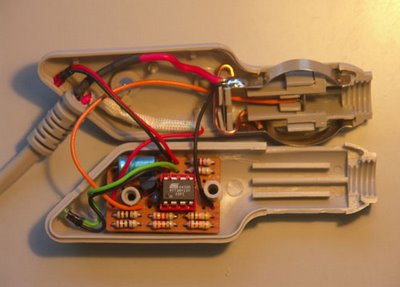

(#) webhifi hozzászólása Máj 22, 2011 /
Vam egy VW solar panelem (nepelem) ez tölt egy kis akkumulátort (robogóba való)
Szivargyújtó aljzatot csatlakoztattam hozzá és erről az aljzatról szeretnék újratölthető elemeket feltölteni. 9voltos 600mA 2db egyszerre
AAA ceruzaakkumulátort 1000mA a teljesítményük.
4db-ot vagy 2dbot egyszerre. Nem PIC-es legegyszerűbb megoldás érdekelne. Nem kell kisütős és időzítős stb valami szimpla legegyszerűbb áramkör
A VW napelem adatai a fotókon láthatóak
