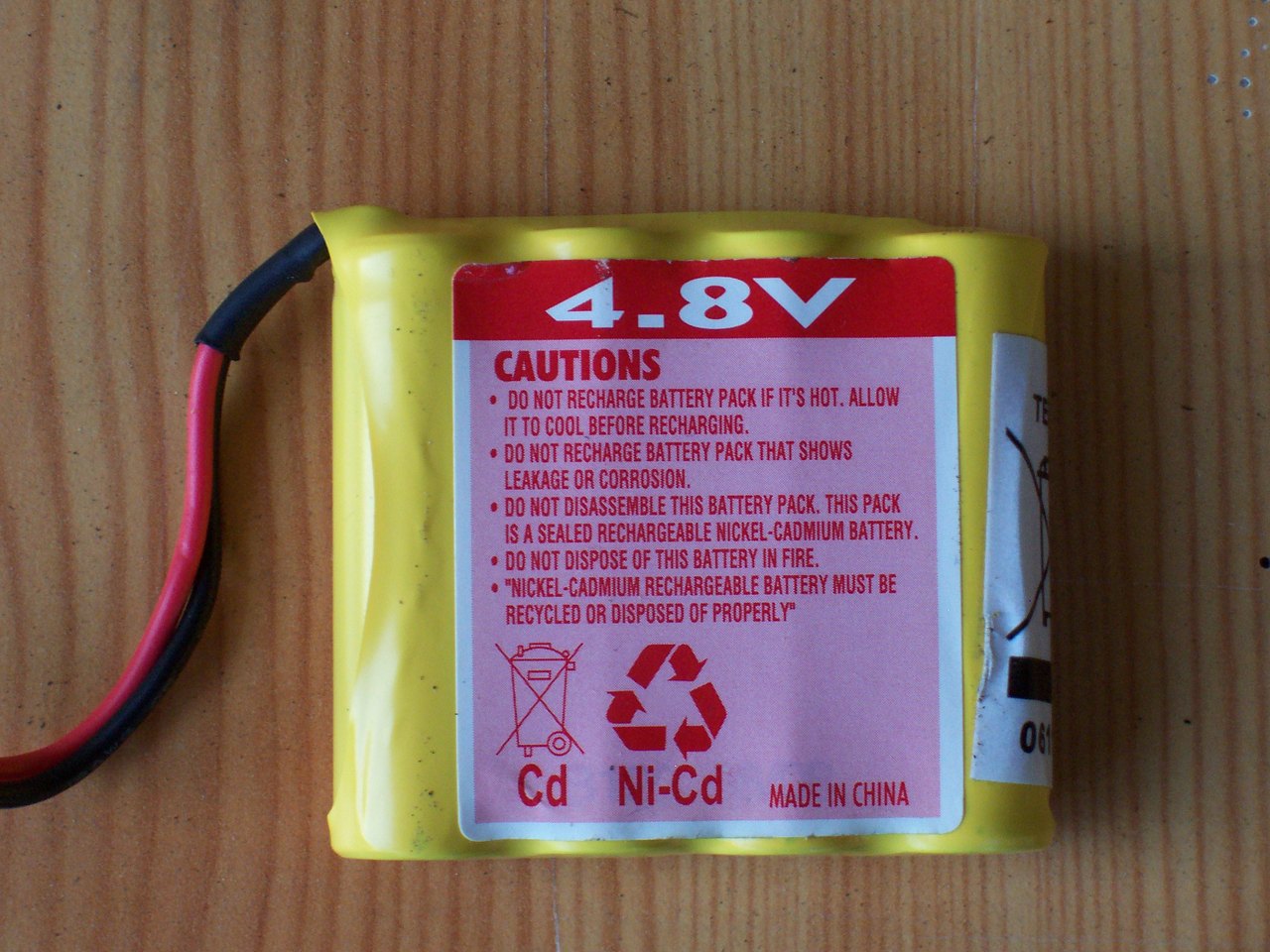

Hoztak hozzám egy távirányítós kisautót, aminek nincs meg a töltője. Kivettem belőle az aksit, 4,8v-os de nincs feltüntetve hogy hány mAh-ás. Ezt szerintetek milyen töltővel, illetve milyen áramerősséggel tölthetem? És hogy tudom kideríteni hogy az akku jó-e? Üresen 5v-ot mérek rajta, de a kis motort alig hajtja.
Hello! A "noname" aksik általában 600mAh-nál nem nagyobb kapacitásúak. Töltsd fel kb. 100mA-el, 5,8V-ig, és akkor meglátod, hogy működik-e.
Én megnézném a cellafeszültséget egyenként, és ha eltérés van, megpróbálnám valahogy azanos állapotra hozni a cellákat.

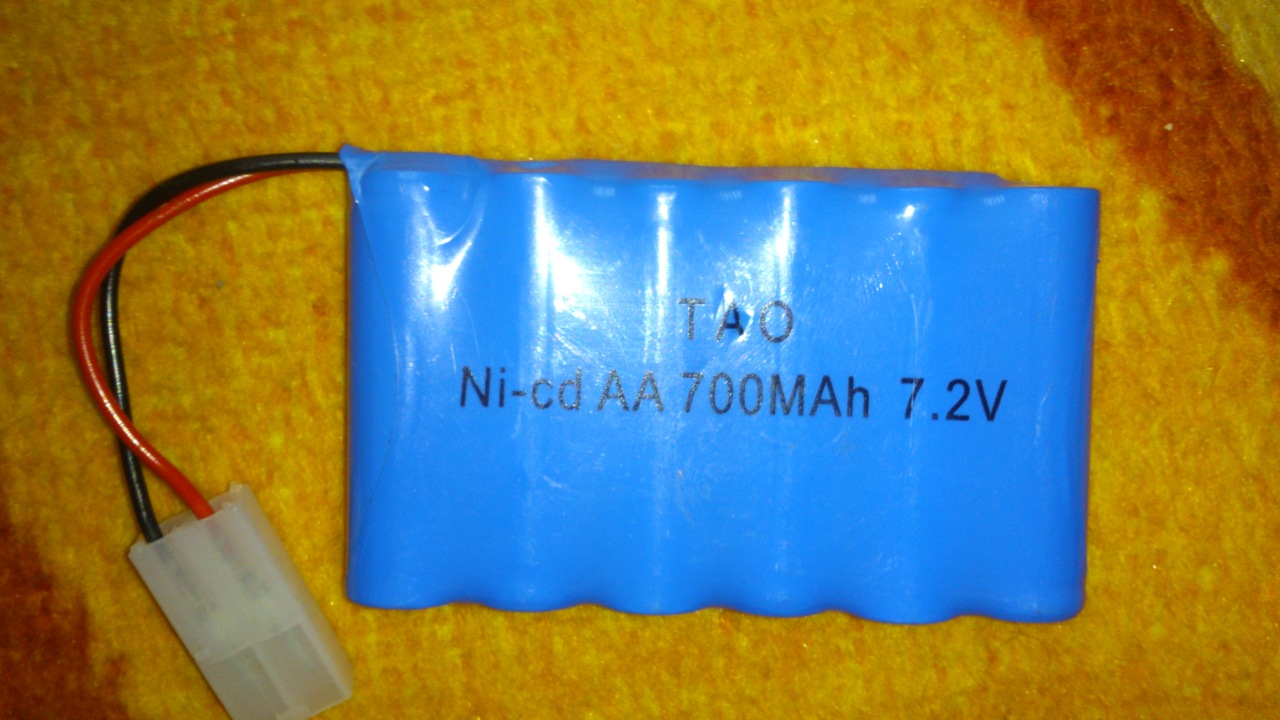

Sziasztok. Szükségem lenne 20V stabil feszültségre körülbelül 2A-ig s arra gondoltam előállitom NiCd akkumulátorokból. Összecinezgettem Tizessével sorosan 40 darabot igy lett nekem 4 darab 12 voltos csomagom. Majd ezután átkötöttem 24 voltra és párhuzamosan raktam még 24 Voltot rá, mert az LM317 és a 2N3055 kombó után leesik pont 20 voltra.
Darabonként 1320mAh. Mit ajánlotok a töltéséhez? Szerintetek letudja adni aa kivánt teljesitmény? Előre is KÖszönöm
Jó. De töltés előtt ezeket le kell meríteni? Közben találtam egy töltőt a lomjaim közt, nem tudom, ezzel megpróbálhatom feltölteni?
De ahhoz szét kellene szednem, nem? Össze vannak pont heggesztve
Nem kell szétszedni, mert hozzáférsz az összes kötésponthoz. Legfeljebb a szigetelő zsugorcsövet kell picit bántani. Ilyen célra a krokodilcsipesz megteszi. párszáz milliamper terhelésnél már kijön a cellák közötti különbség. (Krokodilcsipesz, gombostű)
- A Ni-Cd aksit, le kellene meríteni töltés előtt, mert memória effektussal rendelkezik. Viszont cellánként érdemes figyelni, ne menjen 1V/cella alá. - Tölteni töltheted ezzel, de célszerű valami áramkorlátozást alkalmazni a töltő és az aksi védelme miatt. Pld. egy 12V/1.2W-os sorba kapcsolt izzót használni. A feszültséget és a hőmérsékletet óránként figyelni, mert túltöltheti.. A hozzászólás módosítva: Ápr 16, 2014
Értem, akkor megpróbálom ezzel a feltöltést. Persze előbb lemerítem. Köszönöm.
Egyenként nézd meg a cellákat. Ha gyenge az akkupakk, annak oka lehet az is, hogy egy cella meghibásodott.

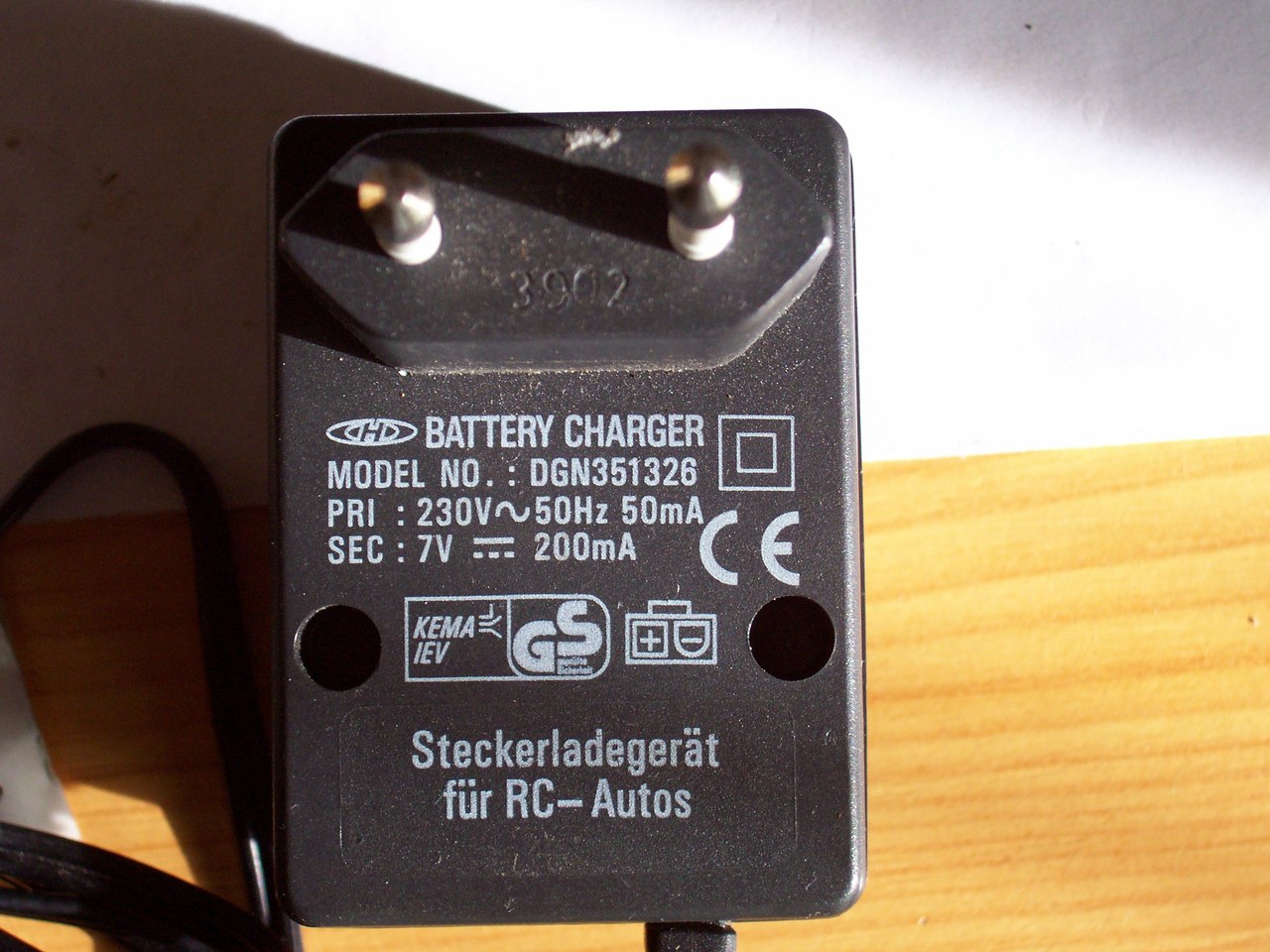

Nos megtörtént a merítés és a töltés. Hajtja az autót, mint a bajnok. Viszont jó lenne hozzá egy töltő, mivel az eredetije nincs meg. A trafó 12v-os lenne, csak egy kis kiegészítés kellene hozzá, hogy tudják mikor van feltöltve. Ezt találtam egyenlőre, ha jól értelmeztem akkor a piros led világít mikor tölt, a sárga meg ha fel van töltve. A D2 diódát meg kicserélném 5,6v-osra. Szerinted ez a rajz jó lehetne?
Hello! Egy Ni-Cd aksit tölteni egyszerű, de a feltöltöttségi szintjét megállapítani már közel sem az. A legtöbb egyszerű töltőben, közel állandó árammal töltik és időre. Nem véletlen, olvasd el ezt! Vagy is nem igazán lehet a töltési végfeszültséggel meghatározni, hogy az aksi fel van-e töltve. Nézd meg Watt hozzászólásában a Ni-Cd töltési karakterisztikáját.
Valaki itt a lapon valaki utánaépített egy viszonylag ésszerű és analóg módon töltő készüléket, ami -dV módszerrel detektálja a feltöltést. Áramgenerátorral tölt, és egy TL072 figyeli a feszültség visszaesést, ha jól emlékszem. Abban legalább van ésszerű elgondolás. Keresd meg.. |
