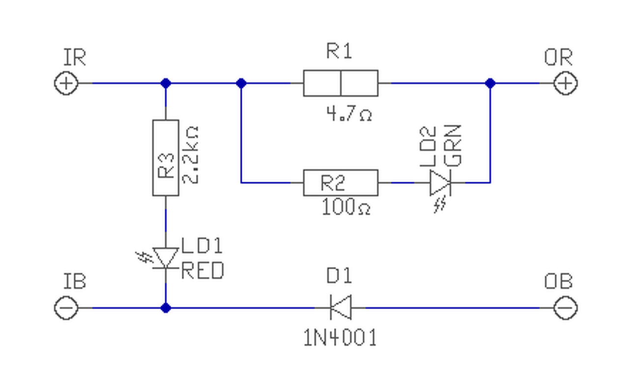

Mekkora ellenállást tegyek áramkörlátozónak? mert most egy 10ohm-os 5W os van de az nagyon melegszik. (R1-es nálam 10ohm de még azis kicsi) Üresjáratban az adapter 33.4V-os. Előre is köszönöm a segítséget. Kapcsolási rajz mellékelve.
Melegszik, mert áram folyik rajta. Milyen akkut töltesz?
14,4V-os 1200mAh 10ohm os R1-el túl erős fénye is van a sárga lednek. De a piros előtétellenállása melegszik alig lehet megfogni (ott jó a fényerő) ha nincs rajta akksi, nem ég a sárga.

Egy ilyen akkupakknak sok ez a feszültség. Ez az eredeti tápja? Terhelve, töltés közben mekkora feszültség van a táp kimenetén?
Ha nem írod le teljesen a körülményeket, akkor eltart egy ideig, amíg kibarkochbázza az ember, mi a szituáció. Ami neked természetes, mert ott van előtted a szerkezeted, másnak nem az. Ráadásul, aki segíteni szeretne, egy megfelelő alkatrészekből összeállított, jól működő megoldásból indul ki. A hozzászólás módosítva: Júl 3, 2014
Sajnos az eredeti tápja tönkrement. Ezzel a táppal szeretném megoldani ha lehetséges. Terhelve az akkun 18.2V van ezzel az áramkörrel a táp kimenetén pedig 22.5V
