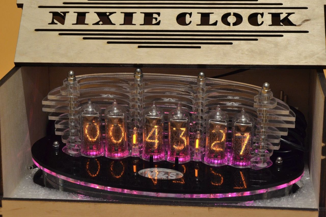

Hogy miért is? Talán egyszerűbb ha lerajzolom. Ezt mellékeltem most.
A rajz méretarányosan mutatja az előlap helyzetét és rögzítését a vízszintesen réteges dobozhoz. A lényeg, hogy mivel a doboz már le van festve, nem igazán akarom fúrni, faragni. Elég szerencsétlen szögben kellett így is becsavarni a facsavart, épp hogy nem repedt szét a rétegelt lemez. Ebbe még M3-as menetes szárat beragasztani... hát nem hiszem. Az előlep is meg van süllyesztve a csavarfejnek. És az összes többi csavart pont az Általad leírt módon tettem "láthatatlanná". Ezzel a 4 csavarral is ezt kéne... kellett volna tennem.
Még azon variálok, hogy megpróbálok 3-as menetet vágni a 2,5-es gyorsépítő fejére, és rátekerek-ragasztok egy zártanyát és kész is.
Teszek fel képet ha sikerül megcsinálni.

(#) sooty válasza gyimesi.sandor hozzászólására (») Ápr 18, 2014 /
Értem, nem könnyű már így utólag módosítani, a süllyesztést is eltakarni...

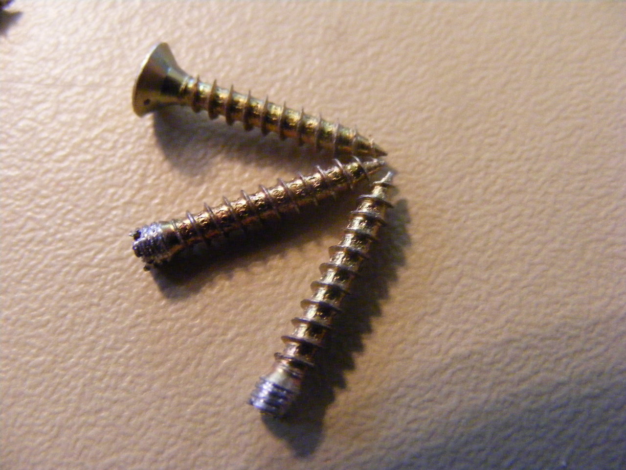

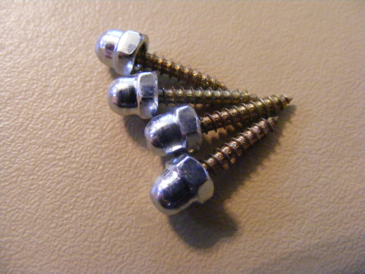

(#) gyimesi.sandor válasza sooty hozzászólására (») Ápr 18, 2014 /
Hát ma megpróbáltam 3-as menetet vágni a 2,5-es csavar fejére.
Mit is mondjak? Volt az életemben már szebb menetvágásom is. Ezt még finomítani kell.
De a végeredmény biztató

(#) gyimesi.sandor válasza yulo5310 hozzászólására (») Ápr 20, 2014 /
Abban igazad van, hogy sok a macera. Kezd ez a csavartéma túlbonyolódni.
Amúgy meg egy 2,5-es csavar fejét ha lecsippented, akkor ott nincs mit köszörülni, hiszen simán belezuhan egy 3-as anyába. Én a fej átmérőjét köszörültem-esztergáltam le, és arra vágtam menetet.
Ragasztás nélkül ez így akár egy ászokcsavarnak is elmegy. Na de tényleg befejezem az ötletelést.
Köszönöm mindenkinek a segítséget.
