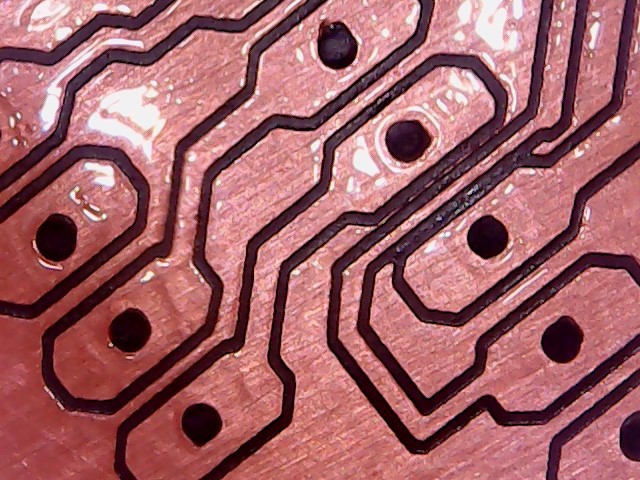

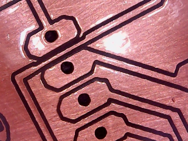

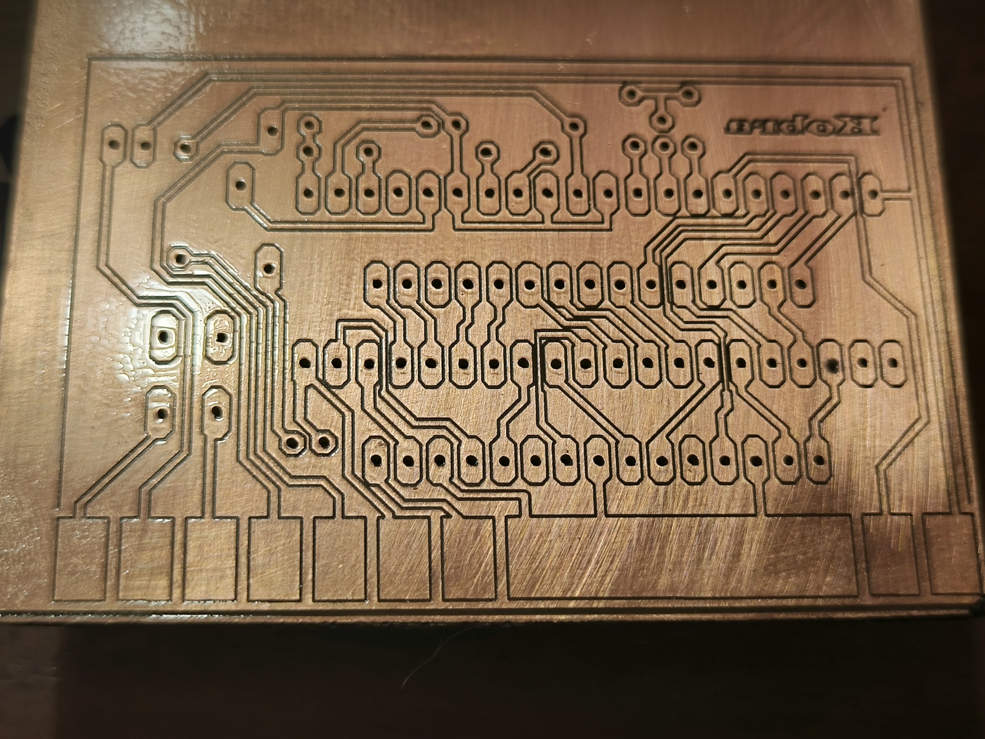

Szia Ezzel már sokat mojoltam de tökéletes nem lett már mint a nyák. Most egy hibrid nyák készítéssel értem el olyan minőséget ami közel van a nagyon jó hoz. Matt fekete festékkel lefújom a nyáklemezt a mintát lézerrel hozom létre. Ha megvan a minta lecserélem a lézer fejet motorra 0,6 fúró és mindjárt ki is fúrom. Persze az X-Y pozíciót nem mozdítom el a csere közben. És a régi jó peroxidos maratással készre maratom. Mutatom az eredményt.
Szia, azt meg lehet kérdezni, melyik program csinál ilyen normális kontúr kijáratot? Az enyém nem tudja, Gerber/kontúr programok meg mind elvéreztek (eddig).
A képen látható nyák mintázata eredetileg pdf doksiból van. A photoshop programmal át-konvertáltam JPG formátumra. A maráshoz a G kódot a JPG képből az Aspire programmal készítettem. Ugyan ezzel a progi val el lehet készíteni a fúráshoz is a G kódot. A program mindent tud ami a maráshoz be kell állítani, a fúró milyen mélyre fúrjon vagy ha maró szerszámmal készítem a nyákot milyen legyen a marás mélysége.

Adope photoshop cs4 konvertálni a PDF képet d De a Sprint layout ból mentei leleh képként is a nyáktervet a kép LsarGRBL beolvassa és már lehet is égetni az Aspire programot A G kód készítéshez ha marni vagy fúrni akarom a nyákot aspire beolvassa a képet konvertálja vektoros képpé szépen felbontom a csoportokat majd kiválogatom mi kell mi nem ami nem kell törlöm leválogatom úgy hogy a furatok és a minta külön csoport legyen a csoporthoz brállítom a marási illetve a fúrási paramétereket és mentés Candel program pedig szépen a G kódbol megcsinálja a nyákot

Szóval sikerült olyan nyákot készítenem ami nagyon jó lett és nem használtam hozzá csak a LézerGRBL-t. A nyák JPG kép alapján készült
