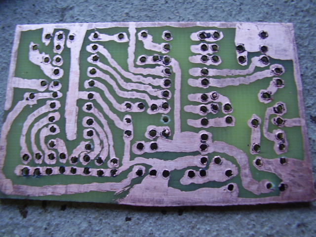

(#) AMD hozzászólása Júl 4, 2008 /
Megy már a nyák gyártás.

(#) jdani válasza AMD hozzászólására (») Júl 5, 2008 /
mintha kedző magamat látnám benne és is ilyen förtelmes nyákokat készitettem. És szerinted menyni annak az esélye, hogy ez a valami amit készitesz, fog is menni?
(#) Ricsi89 válasza jdani hozzászólására (») Júl 5, 2008 /
Az én első nyákom volt életem első működő áramköre is. Én nem a ledes villogóval kezdtem, mert már az is kifogott rajtam, hanem Skori URH mikrofonjával. Azóta is működik. Most elővettem bekapcsoltam és megy.
(#) AMD válasza jdani hozzászólására (») Júl 5, 2008 /
Az első nyákom egy stabil táp, a második egy 500mW FM rádióadó. Ez már ha jól emlékszem a hatodik. Sajna egy darabig maradok a filcnél mert a vasalós technika nekem nem működik, majd a fotózásra térek át. Miért ne működne? Igaz van a nyákon egy pár zárlat de azt már megoldottam, jöhet a beforrasztás.
(#) jdani válasza Ricsi89 hozzászólására (») Júl 5, 2008 /
ügyes vagy akkor. nekem egy 2ledes villogó volt az első. de ahogy én azt megéppitettem.. tiszta cirkusz volt
AMD: egyébként én is többször a filces módszernél tartok... A vaslaás néha megye, héna nem
