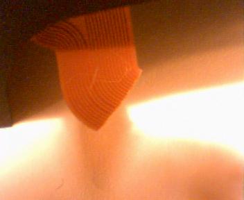

Keresek hozzáértőt egy tönkretett fényképezőgéphez.
Szétszedés alkalmával eltört egy hajlékony vezető sor, ez olyan ami egy nyákot és egy gombok panelját összeköti.

(#) emmzolee válasza rebur hozzászólására (») Feb 3, 2010 /
ÍÍÍ az eléggé nehéz dió lesz.
Tudsz róla képet föl tenni, hogy néz ki?
Tudodm, hogy a fényképeződ ment tönkre de hátha.

(#) rebur válasza rebur hozzászólására (») Feb 3, 2010 /
Azt hittem sima egyenes, de ez speckó. Nem hiszem, hogy tudod helyettesíteni mással. Nekem van egy kipurcant gépem, holnap bele nézek, van-e benne szalagkábel. Ez amúgy milyen gép?
(#) pici válasza rebur hozzászólására (») Feb 4, 2010 /
Ezt javítani nem tudod, csak cserélni.
Ez már nem is szalag kábel, hanem fólia kábel.
Más, esetleg nagyobb vezeték meg nem fér el.
Szerviz.
Nekem a Fuji7000-em járt így 4 éve
De ha esetleg nikon, akkor lehet van az egyik általam ismert kupacban.

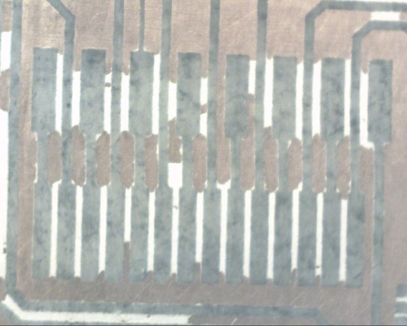

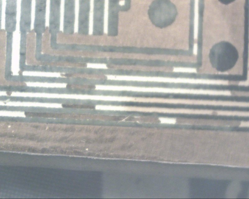

(#) patexati válasza watt hozzászólására (») Feb 4, 2010 /

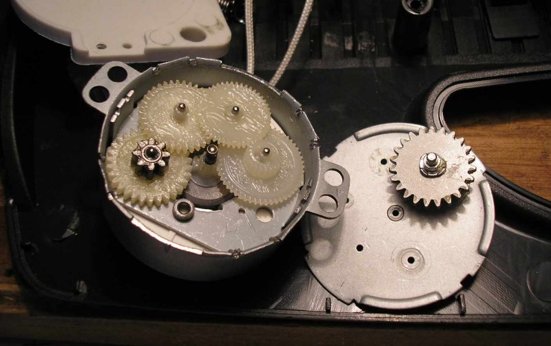

(#) janocsi válasza dinokal hozzászólására (») Feb 4, 2010 /
Ezt a rajzot már nagyon régen használtam, de most előkerült ismét. A meghajtó áramköri kapcsolási rajzáról hiányzik az 555-ös órajel generátor, de az egy szokványos kapcsolási rajz, 1M Ohm -os potencióméterrel szabályozva a frekvenciát. Nem kell 12V, elég 8-9V is a stabil működéshez.
Megtaláltam a SprintLayout-ban szintén nagyon régen készitett NYÁK tervét is, ezen lehet még javítani tetszés szerint.
Más!

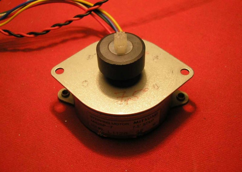

- A motor nagy fogaskerék átmérő 27mm/25 foggal. A hengerátmérő 13mm-es, a tengelyek végén lévő fogaskerekek 15 fogazással vannak ellátva. Az eredeti szinkronmotor fordulatszáma pólusszám függő. Amit láttam eddig, leggyakrabban 8 pólusú volt, így azok fordulata 60*50/8, vagyis 375 fordulat/perc. Ebből szinte minden adatot ki lehet számítani, ha az szükséges.
- Most készítek mégegy ilyen motor átalakítást, de itt egy 20mm széles (Mitsumi) nyomtatóból származó léptetőmotor kerül be a laminátorba. Ez éppen hogy elfér a (3000Ft-os) laminátor erediti motorjának a "hátán". Az eredeti forgómágnes marad, és bent marad a tekercs is az eredeti fogaskerék mechanika alatt Erről is két képet feltőltök.
