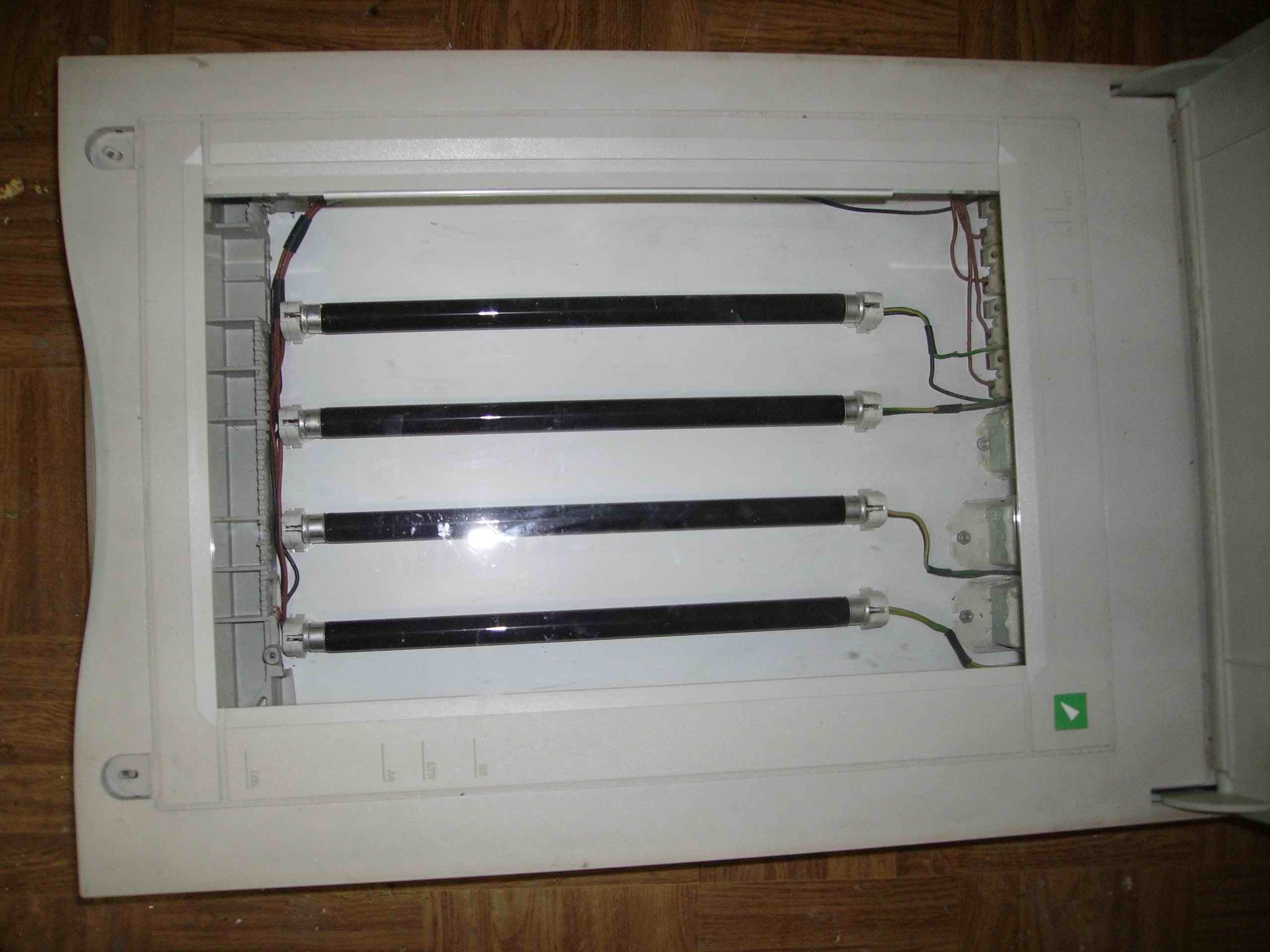

Ez a led is megfelelne akár?Sok darabbal?5000Ft-re tudok venni 23-at.Az elég lenne?és a levilágítóba működés közben teljesen lekell szigetelni,hogy más fény ne jusson be?és üveg helyett jó lenne a plexi is,hogy ne a fénycsőre vagy a ledre tegyem rá a a nyákot?és levilágításnál mindegy,hogy nyomtatom ki ha roszul nyomtatom csak megfordítom,ugye?
(#) Sir-Nyeteg válasza pcroland hozzászólására (») Dec 22, 2010 /
Megfelel, de 23 darab szerintem nagyon kevés.
Teljesen le kell szigetelni, de leginkább azért, hogy ne jusson ki a szemkárosodást okozó UV fény.
Üveg, plexi egyre megy, nem nagy a különbség. Lényegében mindegy, de érdemesebb a festéknek a nyákra kerülnie, így a fólia vastagságát is kispóroltad a maszkolásnál, ami ugyebár alávilágítást okozhat.

A levilágítót meg legegyszerűbben úgy érted meg, hogy magad elé képzelsz egy scannert. Alulról világítanak a ledek/fénycsövek, üveglapra helyezed a nyákot. A scanner fedelét meg egyszerűen ráhajtod. Erről IS van topik, érdemes megtanulni használni legalább alapszinten a keresőt:
http://www.hobbielektronika.hu/forum/topic_4671.html
Ha rákattintasz a kis fényképezőgép ikonra, akkor meg tudod nézni a képeket is. Kezdeti nézelődéshez megfelelő.
Ügyesen!
Pl:
http://www.hobbielektronika.hu/forum/files/f1/f156611c2cafc082a5d56...05.jpg

Nem tudom 23 leddel milyen. Sőt azt sem tudom 237-el milyen. Minek??? 3 led egy a5-höz 6 meg egy a4-hez elég.
