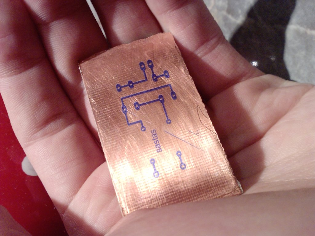

(#) gulasoft hozzászólása Feb 18, 2012 /
Na vasaltam egyet. Majd maratok. Az egész 5 centiszer 3 centi körül van.

(#) gulasoft válasza karaszbandi hozzászólására (») Feb 19, 2012 /
Nem, csak jártam a városban, és egy pantonnál jártam. Elég csúnya így elsőre, de maratás után kiderül.
(#) tikitiki válasza gulasoft hozzászólására (») Feb 19, 2012 /
Szerintem inkább ne marasd ki persze ha van sok felesleges nyákod tedd , de nem javallanám nagyítsd ki , és meglátod.

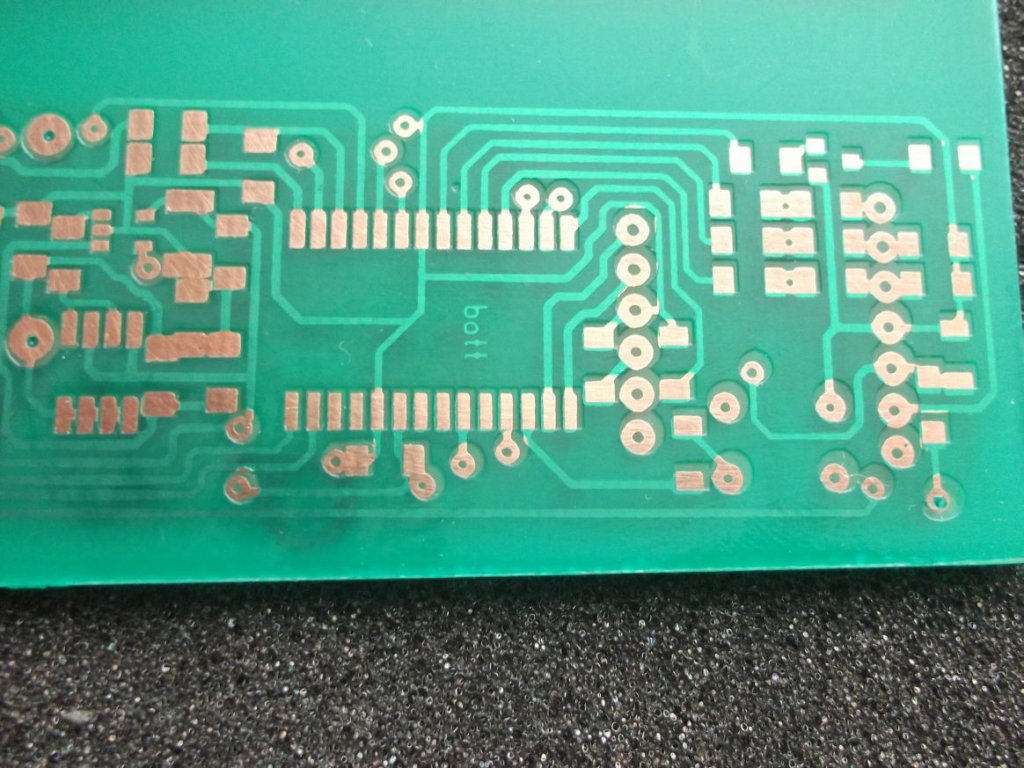

(#) BarnaPili hozzászólása Feb 19, 2012 /
Tettem egy próbát nagysokára a dry-fóliás NYÁK készítésre.Egy Watt féle PK2 klón panelt csináltam meg próbaképpen,amire rálamináltam az Octamexes lötstopból is.Szerintem még elbírt volna egy kis UV-t,a gyári ajánlás 30 sec,de az 4x15W neonnal.Én 12 db sup.flux LED-del szoliztatok.A pozícionálás is lehetett volna jobb,de szerintem használható a technika.

(#) pcroland válasza BarnaPili hozzászólására (») Feb 19, 2012 /
A forrpontok takarását nagyobbra csináltad, mint amekkorák a forrpontok?

(#) BarnaPili válasza pcroland hozzászólására (») Feb 19, 2012 /
Ez csak próba volt,nem állítgattam semmit.Ez az alapbeállítása a programnak.Egyébként pont te adaptáltad Sprint Layout-ra a Watt-féle tervet.
