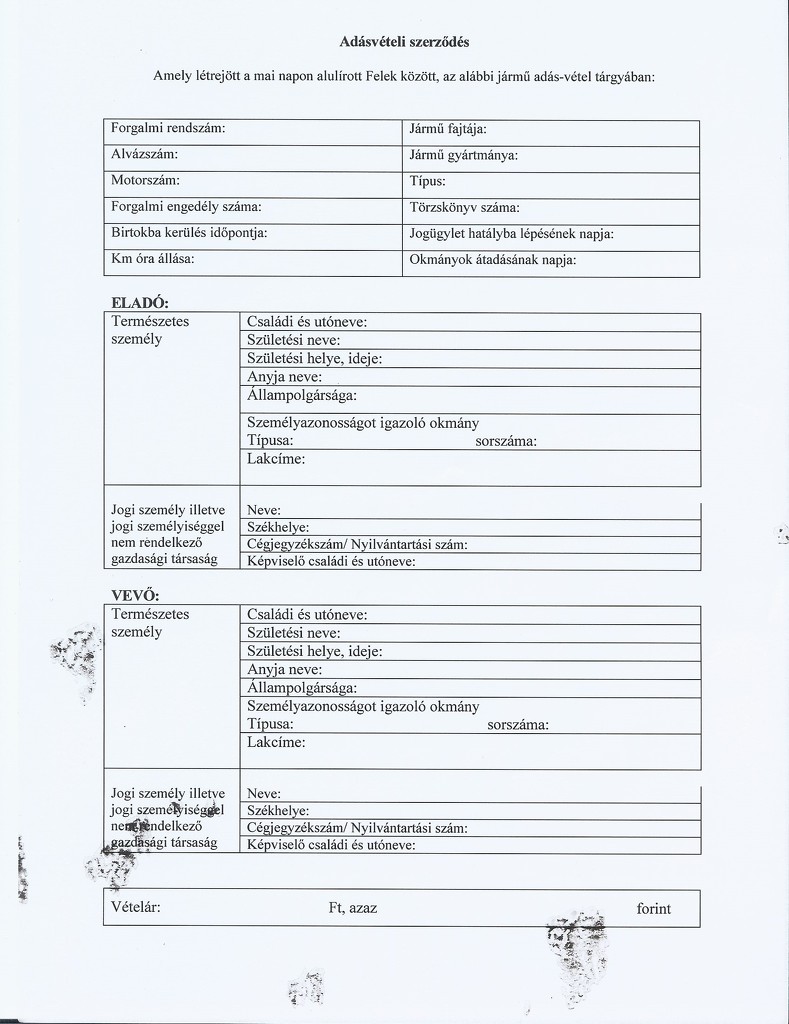

Adott egy HP 2840-es multifun. lézer nyomtató. A fekete tonert töltöttük meg benne, ki lett pucolva, a töltőhenger sem szennyezett, mégis a képen látható hibát produkálja. A dobegység rendben van (próbáltam többel is), és csak a fekete nyomtatásnál produkálja a hibát. Először azt hittük h. toner probléma, ezért megtöltöttem egy másikat, ugyan ez maradt a hiba. Valakinek valami ötlete lenne, esetleg foglalkozott ezzel a típussal, vagy a töltésnél rontok el valamit? Válaszokat előre is köszönöm! Üdv.
Tisztán látszik mintha egy ujjlenyomat mintáját lehetne kivenni a hiba helyein .Ugye nem fogtátok meg szabad kézzel a fényhengereket .Illetve nem sérültek e meg , mert , akkor az ott örökre ezt fogja produkálni.
Ennek a nyomatónak külön dobegysége van (1db henger az összes színre), de nem az a probléma, mivel próbáltam másikkal is.
Tudom , hogy egy van, és másik dobegységgel is próbáltad ?
Azokat a pacákat rendszertelenül teszi fel?
ilyenkor 2 variáció van. Vagy a developer tonerszintje túl magas és hajigálja a port a papírra. Vagy az elhasznált festékgyüjtőjénél valami nem zár rendesen és a blade alatt lehullik az összegyüjtött toner. Az utóbbira tippelek A pucolás nem tudom mit takar. esetleg meg kéne nézni azokat a dolgokat amik meg lettek piszkutálva. Zsíros ujjlenyomat esetén kihagyna Üdv
Minden nyomtatás egyforma? Tökugyanott van a hiba vagy vándorol a papíron? A foltok egymáshozképest ugyanúgy vannak és ugyanakkorák? Megállítani meg tudod nyomtatás közben? (Majd nagyon óvatosan kihúzni a fixálatlan papírt, lehetőeg sehol nem szétkenni, ilyenkor sok esetben látszik mi a ludas a festékező vagy a fényhenger.)
Egyébként zsoltee0001 -nek valószínű igaza van.... A hozzászólás módosítva: Okt 7, 2013
Szia. Eleg furcsa helyzet. Azt irod, masik dobegyseggel is, es masik tonerkazettaval is probaltad, de a foltok maradtak. Pedig vagy az egyik, vagy a masik a ludas. Mivel nem ismetlodnek, feltetelezem, hogy mindegyik papiron mas-mas foltok vannak. Vagyis valahonnan hull a toner. Vagy a dobegyseg hasznalttoner tartalya van tele, vagy a tonerkazettabol hull a toner. Vedd ki oket es kezzel forgasd meg. Vagy transfer belt-en lesz toner , vagy a tonerkazetta gumihengeren extra toner. Udv.
