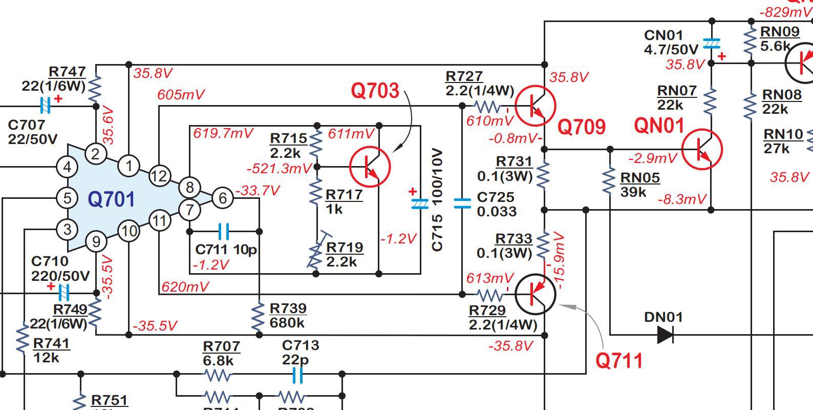

Sziasztok! Valaki tudna segíteni abban, hogy a képen látható kapcsolás szerint milyen nyugalmi áramot kellene beállítanom?
(#) pucuka válasza Heki69 hozzászólására (») Okt 21, 2023 / 2
Amit csatoltál, az nem a kapcsolás, hanem csak a részlete. Nem látható a lényeges részekhez kapcsolódó dolgok.
Viszont a rajzon igen nagy segítségedre van, hogy láthatók az egyes pontok feszültségek. Így már mindegy mekkora a nyugalmi áram (egyébként kiszámolhatod az ominózus pontokon mért feszültségekből) ha a rajzon levő feszültségeket pontosan beállítottad.

Gondoltam a Q709-711-től a lényeg, itt van nagyobban:

Nyugalmi áram mián, szerintem:
@0.1 Ohm
0.8 mV -> 8 mA
15.9 mV -> 15.9 mA
18.9 mV -> 18.9 mA
2.9 mV -> 2.9 mA

Azt mondjuk nem tudjuk, hogy a szent Q701/702, és Q709...Q712 mi lehet, csak annyit hogy szilícium.
Igazándiból mérnökként annyit tudok mondani, hogy 10 mA alatt fuvola hangja brekeg, 100 mA felett, ha belfújnak a tubába, akkor repül minden. Ha meg nem egyforma a két oldal, akkor megette a fene.

(#) mcc válasza Heki69 hozzászólására (») Okt 21, 2023 /
50mA körüli jó lesz, mint általános érték. Q709 és Q711 emitterei között mérj, és 10mVot állíts be ott. Hangszóró nem legyen az erősítőre kötve. Beállítás után hagyd fél órát melegedni és utána ellenőrizd a 10mV-ot újra, és ha kell állíts utána.Jelen adatok szerint a felső csatornán kb.75, az alsón kb. 80mA folyik.
(#) Heki69 hozzászólása Okt 21, 2023 /
Köszönöm mindenkinek a választ, itt a rajz, a tranzisztor típusokkal. Teszt pontok vannak, most 11.5-12 mV a nyugalmi feszültsége, nagyon enyhén melegszik, inkább langyosodik csak a hűtőborda. Javítva volt már sajnos az erősítő, nem is eredeti végfokok vannak benne.
