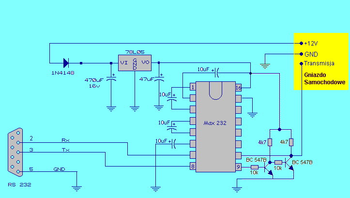

(#) louis73 hozzászólása Szept 19, 2008 /
Sziasztok. Megnéztem az autómon az OBD csatit és az L-line is be van kötve... ezért kerestem hozzá rajzot. De mivel csak kisérletezgetni akarok vele, nem szeretnék folyton rendelgetni alkatrészt... szóval ezt találtam. Azt irták róla hogy müködik (vag-com 402-vel), csak az ml393 2-3 lábát kell felcserélni (mint a zárójelben) és a PTC-nek nincs sok haszna a K-L vonalon. Ha lesz időm kipróbálom, de itt a rajz, ha valaki látott hasonlót...
(#) Dudus válasza louis73 hozzászólására (») Szept 19, 2008 /
Az L vonal csak inicializálásra szolgál, később nincs szerepe. A rajzodon az L-vonal az RTS-re van kötve, amit a VAG-COM nem kezel. Attól, hogy be van kötve az L-vonal, lehet, hogy inicializálható K-vonalon is így nem muszáj használni. Próbáld először csak K-vonalat kiépítve.
Ha kell az L és VAG-COM - ot használsz kösd be úgy az L-et, hogy a K ra küldött adat megjelenjen rajta de csak egyirányú legyen. Pl. a 7407 1-3 lábát összekötöd és a max232 9-es lábát nem kötöd be, hanem a közösített 1-3 lábakat a max232 12-esére kötöd.
A PTC nem hülyeség! Ha a busz kiül a tápra , ami VW-nél elég gyakori tönkre megy a kábeled! Nme véletlenül teszik bele!
Jó ez a rajz, de elsőre egy tranzisztoros megoldás egyszerűbb és ha beválik úgy hagyod ( én is mindig meg akarom csinálni véglegesre de sose lesz meg )

(#) Krisee hozzászólása Szept 19, 2008 /
Sziasztok! Megépítettem a rajzon látható (VAG1) kapcsolást, a VAG-COM felismerte az interface-t, de nem tudott kommunikálni a kocsival. Utána láttam itt hogy át kell alakítani hogy működjön(VAG2), de így már fel sem ismeri a program. Biztos, hogy jó ez a kapcsolás? Mi lehet a hiba? (a kapcsolás úgy néz ki hogy jó)
(#) louis73 válasza Krisee hozzászólására (») Szept 21, 2008 /
Sziasztok. A "vag2" rajzon a MAX 10-es lábán az osztó lehet a hibás, nem tudom nélküle a MAX birná a 12 voltot. Én kiegészitettem a MAXot LM393 és 7404 IC-vel talán igy tudja az L-line-t is. A 7404 3-as lába átkapcsolható (MAX 9-10 láb), ha a progi nem vezérli a com-on az RTS-t, dolgozik együtt a K-vonallal. Összeszereltem, adtam 12voltot neki és a Vag-com látja. Már csak az autóval kellene kipróbálni. Rajz itt van:
(#) Krisee válasza louis73 hozzászólására (») Szept 21, 2008 /
Köszönöm a választ. Azóta kaptam kölcsön egy működő darabot, és azzal meg tudtam nézni a kocsit. Sajnos össze van ragasztva a doboza, úgyhogy nem tudtam megnézni hogy milyen az áramkör, szétfeszíteni pedig nem akarom Ha sikerült autóval is kipróbálni akkor számolj be légyszi az eredményről!
