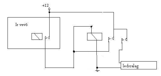

Sziasztok! A következő problémával fordulok hozzátok, megvásároltam a következő kitet http://www.hestore.hu/prod_10027687.html ami egy infra sorompó ami egy relét húz be ha kapja az infra jelet, a relé egyik érintkezőjére rákötöttem a + tápot így ha valami tárgy kerül az infra adás útjába a feszültség megjelenik a kivezetéseken, ami egy ledszalagot hajt meg, a célom az lenne hogy a ledszalag ne kapcsoljon ki, ezt egy öntartó relé kapcsolással gondoltam megoldani, de nem működik. A következő a jelenség a sorompó reléje kattogg a ledszalag ennek megfelelően villog de az öntatró relé nem húz be, ha csak magában az öntartó relének adok feszültséget akkor működik.
szerintetek mi lehet erre megoldás?

Nos te állasz a legközelebb a dolog megértéséhez acdc, nem az volt a kérdésem hogy hogyan lehet megvalósítani az öntartó kapcsolást mert az önmagában működik, az infra sorompó reléjére ejt azaz ekkor kapcsolja a 12 voltot a másik relére amely a tartást végezné egyidejűleg a ledszalag működtetésével, viszont ehelyett csak kattog a sorompó reléje az öntartás pedig nem valósul meg. viszont ha egy pillanattal később értintem oda az érintkeő és a tekercs közös pontját akkor működik egyidejűleg nem.

(#) lesliewednesday válasza fillx hozzászólására (») Júl 10, 2013 /
Ha pontosan a rajz szerint kötöttél be mindent, akkor az infra reléjének első behúzására a LED vezérlő relé öntartásba kerül, bármennyiszer is kapcsol utána az infra reléje. Szerintem nézd át még egyszer a megvalósított áramkört. Egy általad említett tápnak simán el kell bírnia lényeges feszültség esés nélkül a 2 relét és a LED sort. A relékről ugyan nem írtál, de egyes típusok meghúzásnál csak a tápfesz pontos értéke közelében hajlandóak kapcsolni, kicsit kisebb tápáram nem biztosít rendes meghúzást, így újra elengedhet. Az önartó relének, ha van másik záró érintkező párja, a LED sort arra is teheted. Túl vékony vezetékezés is okozhat meglepetést (!) A kikapcsolásról sem írtál, bár a táp elvételével egyszerűen kialszik a LED sor.

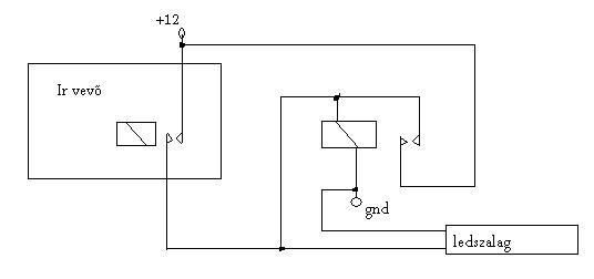

(#) Ghoost válasza fillx hozzászólására (») Júl 10, 2013 /
En igy oldanam meg!
Kicsit atszerkesztettem a rajzodat.......
S nem kotnem sorba a LED szalagot a kapcsolasara szant relevel!
