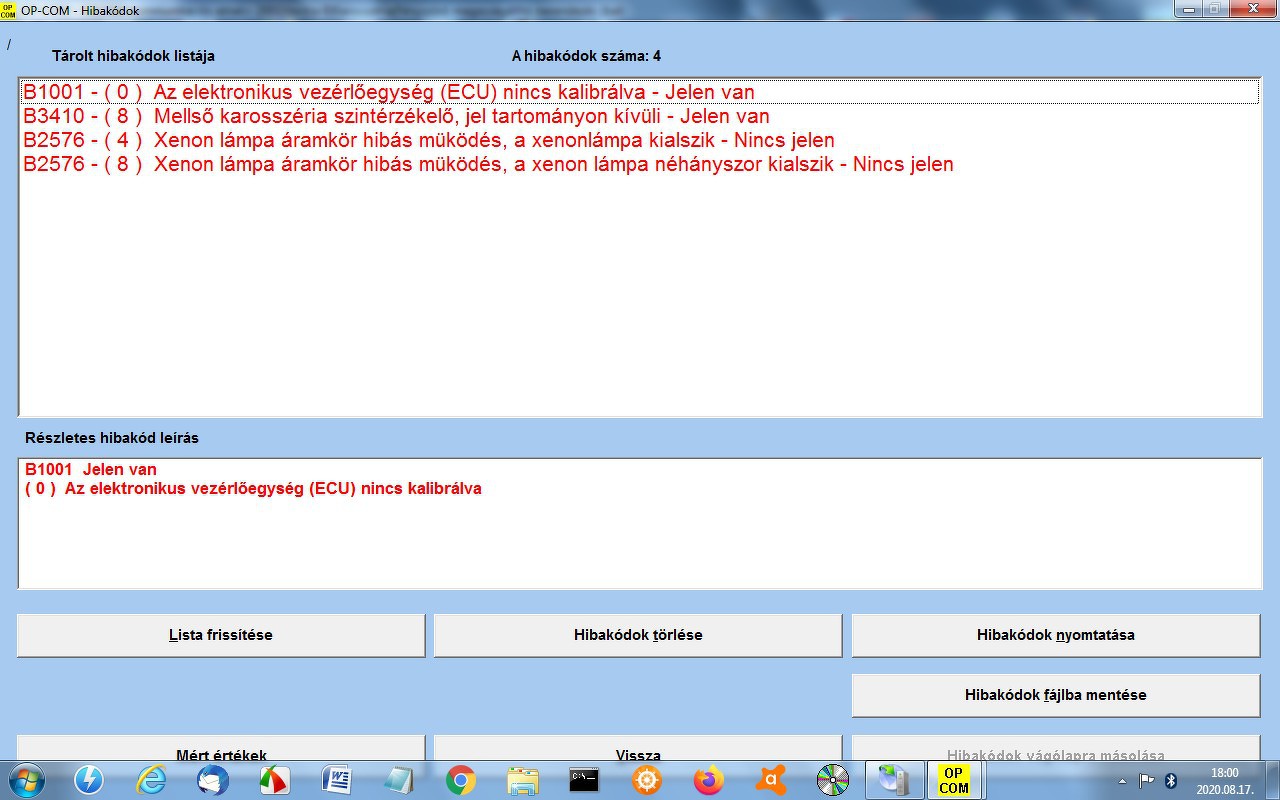

Vectra B 2.2Dti 2000
Xenonos gyárilag---lengőkarcsere után ezek a csatolmányon lévő hibakódók keletkeztek, Opcommal mit lehetne elkövetn a javitás érdekében? Ha lehet step by step és bolondbiztos konfigurációban... Gyujtáskor kor mindkét motor bólogat egyet--lámpák égnek. Köszi a segitséget és üdv Idézet: „Gyújtáskor mindkét motor bólogat egyet--lámpák égnek.” Lehet, hogy ekkor tesztel(ne) a rendszer. ![]()
Szia Imre!
Köszi mindenekelött a jelentkezésed...., megoldódott szerencsére.., lengőkart cseréltünk, azon a xenon szintérzékelő szenzora amin élő adatban 0V fesz volt és ez az érték mint "inplausibil" nem engedte a hitelesitést. Gyakorlatilag lehuztuk és visszadugtuk a stekkert , és ere rögtön fölugott a feszültség a szenzoron, és már engedte a hitelesitést is lefutni. u-i: A bólógatás , az olyan tesztféle lehet valóban üdv Laci
