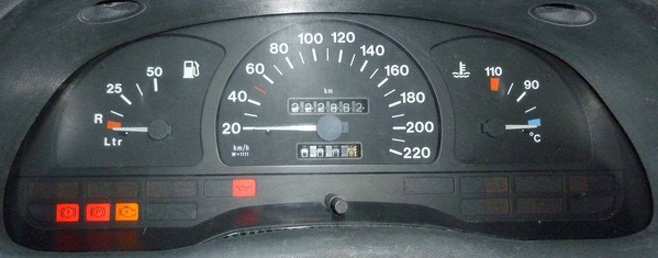

Sziasztok! Villamosságban tapasztaltabbak segítségét kérném.
Egy éve vettem egy C14NZ-s 8v motorral ellátott 92-es szentgothárdi F Astra kombit. Egy év után elégeltem meg, az elektronika összevissza való működését, ezért elkezdtem az elmúlt huszonévek okozta hibák kijavítását. (Pl. utólagos riasztó, központi-zár, rádió & Klíma beszerelés drótösszesodrásos kábelkötések szigszalaggal leragasztásos megoldások kijavítását.) De közben akadt egy gond!
A töltésvisszajelző lámpa a műszerfalon egyáltalán nem világít. (se gyújtás, se járó motor esetén.) helyette viszont világít a fékfolyadékszint figyelmeztető lámpa meg a többi szokásos.
Ha elindítom, minden kialszik szépen.
Kapcsrajz alapján kiderült, hogy a műszerfalon ez a két kör össze van kötve egy diódával. tovább nem terjed a tudományom.

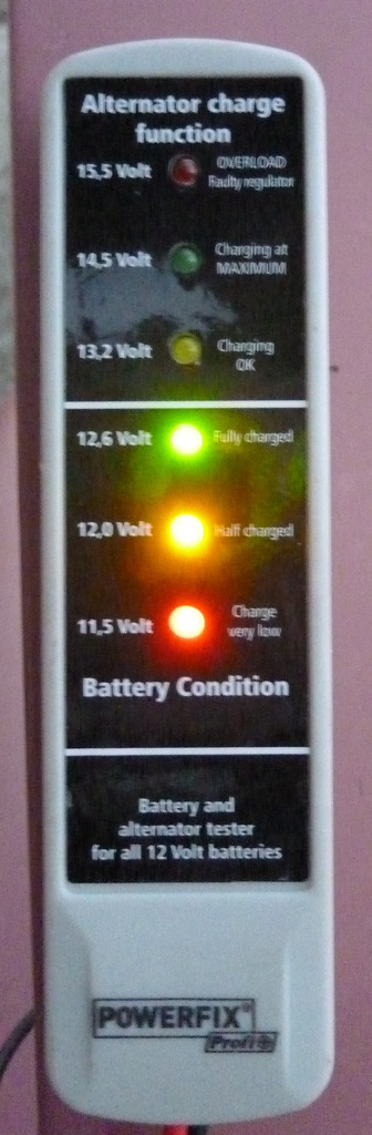

Egy aksi és generátor tesztelő kis kütyüvel megvizsgálva az aksi jó, töltött állapotban van, a generátor is ok.
Mi lehet a gond?
(#) kadarist válasza Pumancs hozzászólására (») Feb 4, 2016 /
Ha az izzó jó és az egyik sarka megkapja a 12V-ot, akkor nyilván meg van szakadva a generátor segéddiódáira kapcsolódó vezetéke.

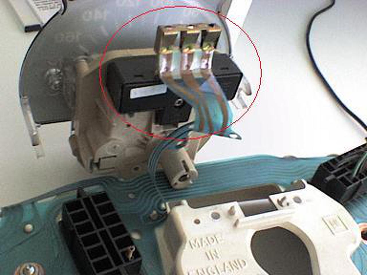

A generátortól a műszerfal-ig (töltésjelző lámpa) levő kábel ép, nincs szakadás, viszont gyújtásra +0,3V-van benne. Ezt a vezeték mindkét oldalán mértem. Az égőt kivéve is 0,3 jön ezen a szálon, szóval a "fesz" a generátorból származik. Ennek így kell lennie?? Az égő másik oldala testet kap a sebesség jeladóból a műszerfal hátulján (kis fekete bisz-basz a Km- mutatón 3 vezeték ( Test / +9V / Test) ez utóbbiból jön a test az égőhöz)
Ja és még annyit tennék hozzá, hogy az autót ieindítva az aksi fesz nem esik 10V alá 11 körül egy pillanatig aztán 14,5V-ra felmegy. (Ez azt jelenti, hogy a generátor tölt?)

(#) Ricsi89 válasza Pumancs hozzászólására (») Feb 9, 2016 /
A töltésjelző lámpa egyik vége gyújtást kell kapjon, a másik vége meg megy a generátorra. Annak a sebességjeladóhoz nincs köze.
A sebességjeladón lenni kell egy pozitívnek(nem 9V), egy testnek és egy jel kimenetnek. Valami ott nem stimmel.
(#) Pumancs válasza Ricsi89 hozzászólására (») Feb 9, 2016 /
Én is ettől tartottam... Köszönöm a segítséget, akkor jön a kábelek közti kutakodás.

(#) Pumancs válasza Pumancs hozzászólására (») Feb 20, 2016 /
Végül kiderült, hogy két külön hiba is okozta a problémát.
1. Hogy a sebesség jelvevő volt az egyik hibás ami nem adott +12V-ot a töltéslámpának, ezt egy huszáros vágással (azaz forrasztással) helyrehoztam. Így szabályszerűen működik, bár még kiderülhetnek emiatt hiányosságok.
2. A fékfolyadékszint jelző meg csak ég mintha kéne neki. Pedig olajszint ok. Szóval a tartályon a kupak van meghalva teljesen. Égőt kivettem, olajat amúgy is ellenőrizgetem. majd kicserélem a kupakot.
Köszönöm mindenkinek a segítségeket.
