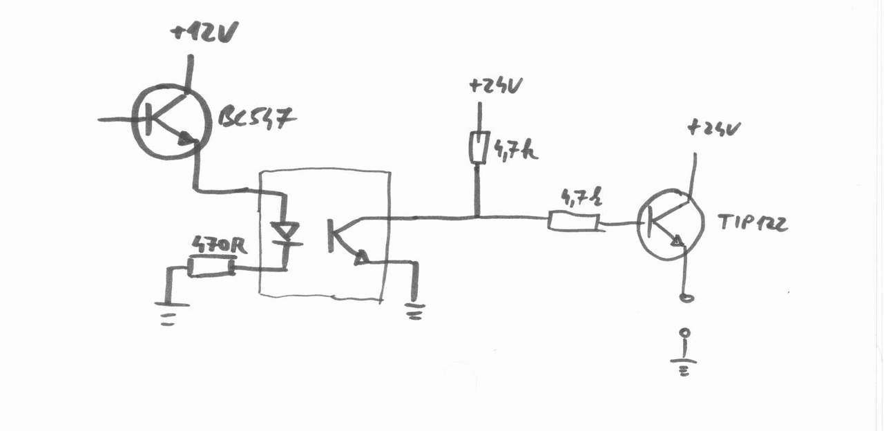

Egy laborműszer TTL kimenetét szeretném mágnesszelep működtetésre felhasználni optikai leválasztással. A kimenetre direktben 4N25-öt kötve nem működik, csak fél mA áram folyik át a leden. Elé raktam egy BC547-es tranzisztort 12V-ot kötve a kollektorra, de így se jó.
Hogyan kellene ezt jól megoldani????
Létezik olyan optó, amit direktben fogadja a TTL jelet? Hogyan és milyen tranyót kéne elé kötni a 4N25-nek? Esetleg FET-et?

Kezdem az elején: a laborműszer egy 400bar-os pumpa, automata mintaadagolóval, UV-látható detektorral. Szóval egy 70 kilós maci, oldalán egy 30x40cm-es nyákkal. 20 éves amcsi konstrukció, sok-sok ic-vel és mikrokontrollerrel (kb 10 léptetőmotort vezérel, meg végállásokat figyel, nyomást mér, A/D-t konvertál, HPIB-n keresztül kommunikál...). Nem is próbáltam a lelkivilágát megfejteni, például, hogy pontosan honnan jön ki a TTL. Egy sor csoki áll rendelkezésre: 4db TTL kimenet, 4db föld és +12V 1A. 5V nincsen kivezetve.
Elsőként a földeket közösítettem, és 1-1 TIP122-t kötöttem a TTL kimenetekre, és utána egy-egy relét, hogy megfordítsam a TTL logikáját, ugyanis a szelepnek, ami a relére van kötve akkor kell tápot kapni, amikor a TTL 5V-ja 0-ra esik. Ez így működött is pár napig, de előfordult néha, hogy az egész rendszer lefagyott, és nem kommunikált. Újra kellett indítani. Valószínűleg az lehetett a baj, hogy a TIP122 kollektorára azt a 24V-ot kötöttem (külső tápról) amit a relé is kapcsolt. Aztán megpróbáltam a belső 12V-ot is rákötni, de ez is fagyást okozott. Itt döntöttem úgy, hogy inkább nem kockáztatok, inkább csak optóval terhelem. De ez meg nem akar sikerülni.
Első körben 4N25-öt kötöttem a TTL és a föld közé, előtétellenállással. A TTL kimenetek és optók földje mindenhol közös volt. Az optó után TIP122-t raktam, mostmár relé nélkül, mert az opto tranyójával invertáltam a jelet. Ez a kapcsolás próbapanelen, PC táp 5V-jával működött. A pumpa TTL jeleivel nem. Ha jól emlékszem, itt mértem fél mA áramot az optó ledjén keresztül. Aztán beraktam az optó elé egy BC547-et. Ez így működött. Néha. Ugyanis arra is adott jelet, ha a kezem odatartottam. Próbáltam levágni az optó 6-os lábát, de ez sem segített csak két csatornánál.... Próbáltam kondit, vagy ellenállást tenni az optó bázisa és emittere közé, attól se lett jó....
Szóval annyi mindent próbálgattam már, hogy mostmár azt szeretném kérni, hogy valaki mondja meg, hogyan lehetne ezt jól megcsinálni. Nyilván nem bonyolult, csak én az alapokat kihagyva, gyorsan és olcsón szeretném megoldani a problémát.
Keressem meg valahol a TTL IC-ket, és azok körül egy 5V-ot, ami akkor is 5, amikor a kimeneten 0 van? Vezessem ki ezt, és kössem az optót az 5V és a TTL kimenet közé???
Először csatolom a gépkönyv kimenetekről szóló összes információját, aztán megpróbálom lerajzolni, hogy mit barkácsoltam össze.

(#) deeezs válasza proli007 hozzászólására (») Márc 1, 2013 /
Itt a "rajz". Bocsi a firkáért, nincs kéznél semmi progi.
(#) proli007 válasza deeezs hozzászólására (») Márc 1, 2013 /
Végül is amit csináltál, az majdnem jó. Így kellett volna működnie az optónak a tranyóval. De ha így sem működött, akkor erős a gyanúm, hogy ez a TTL kimenet egy nyitott kollektoros végfokkal van kivezetve. A +12V feszültség a csatlakozón is ezt sugallja. Akkor pedig nem csoda ha nem terhelhető.
Elsőként próbálj meg egy 10kohm-os ellenállást tenni a tranyó bázisa, és a +12V közé. Ha még is normál TTL kimenet lenne (de nem lehet az) akkor sem esne bántódása az 1mA áramtól. Viszont a tranyónak "megengedné hogy működjön".
A GND-ket nem illik összekapcsolni a két oldalon (TTL és +24V tápnál), mert pont azért használsz optót, hogy le legyen választva. Ekkor nem fagyasztja le a gépet a szelep.
Valamint a szeleppel, párhuzamosan kell egy 1N4001..4007 dióda az induktív lökések levágására.
Az 5V-al nem kell foglalkozni, ott a +12V, abból bármikor lehet 5-ot készíteni.
De mindenek előtt "mindent" mérni kellett volna, abból látható mi is a helyzet.

(#) deeezs válasza proli007 hozzászólására (») Márc 3, 2013 /
Köszi a tippet, megpróbálom.
A jobb és baloldali föld mostmár természetesen nem közös, csak nem tudom az ilyet hogy szokták jelölni.
Hogy érted azt, hogy a tranyónak "megengedné hogy működjön"?

Sajnos nem jött be a 10k-s ellenállás a tranyó bázisa meg a 12V közé. Így folyamatosan világít az optó ledje. Nem kéne még valami nagyobb ellenállás a BC547 emittere meg a föld közé?
Okozhat az gondot, hogy a fogyasztó (LED+ellenállás) a tranyó és a föld között van, nem a tranyó és a +12v között?
Egyébként nagyon érdekes dolgot tapasztaltam az ellenállás kipróbálása után. Miután a fenti ábrának megfelelő állapotba visszaállítottam az áramkört tökéletesen működött több ki/be kapcsolás után, felváltva mind a 4 csatornáján! Nem értem, múlt héten össze-vissza vacakolt, "feltöltődött" stb., most meg tökéletesen vitte a szelepeket. Persze csak addig, amíg egy PC táp 5V-jával ingereltem a bemeneteket. Amint ráraktam a TTL kimenetekre megint ugyanaz a rendszertelen viselkedés, hunyorgó ledek, bizonytalan kapcsolás. Nem értem mi a fene baja van.
Berakjak egy TIP122-t a BC547 helyére? Azzal megbízhatóan kapcsolta az utána kötött reléket.
(#) proli007 válasza deeezs hozzászólására (») Márc 4, 2013 /
Elsőkét tiszta vizet kellene már a pohárba önteni. Mert így ez semmit nem ér. Biztos, hogy TTL kimenetek vannak itt? Ha a 10kohm fel todta húzni a bázist, akkor az olyan mint ha semmi nem lett volna a kimeneten, vagy tényleg nyitott kollektor van rajta, csak éppen nem változik a szintje.
- Egy sima 1kohm-os ellenállással meg kellene terhelni a kimentet, a GND felé, és megnézni mi van rajta, ha húznia kellene a szelepnek, és amikor elengedni.
- Majd ugyan ezt az ellenállást bekötni egy külső +5V és a kiment közé, (A táp és a készülék GND persze közös) és ismét megmérni a feszültséget a GND-hez képest, mikor húzna vagy ejtene a szelep.
Mert így csak helyben járás van. Olyan , mint ha a kimenet csak lógna valahol a levegőben. Meg kellene nézni, pontosabban ohm-mérővel visszamérni, hogy a kikötött kimenet hova megy a készülékbe, ott milyen IC/akármi van.

(#) deeezs válasza proli007 hozzászólására (») Márc 5, 2013 /
Végre!
Úgy tűnik mostmár menni fog a dolog, bár még csak pár tesztet csináltam, és csak 1 csatornával, de bíztatóbb mint eddig.
Belebújtam egy kicsit a nyákba (mármint a vezérlő elektronikába, aminek a kimeneteit akarom használni) és a TTL kimenet csokihoz gyanús közelségben 4db IRF541-es N-csatornás mosfet-et találtam. Nagyon gyanús kezdett lenni, hogy azért tettek ide ennyire túlméretes alkatrészt, mert ezen ampereknek kéne szaladgálni, nekem meg csak 0,5mA jön át egy leden....
Végül beraktam az optó bemenetét a +12V és a "kimenet" (alapból +5v, kapcsoláskor 0V) közé, és működött. Igaz, hogy most pont fordítva van a logikája, de az optó kimeneti oldalát már meg tudom variálni.
Ezer köszönet a segítségért!!!!
(#) proli007 válasza deeezs hozzászólására (») Márc 5, 2013 /
Akkor még is nyitott kollektoros (vagy is most már Drain-es) meghajtó van benne. A vicces, hogy a 10kohm-os felhúzóval, is működnie kellett volna. Egy kis matatásnak, mindig gyorsabb eredménye van, mint a találgatásnak.
