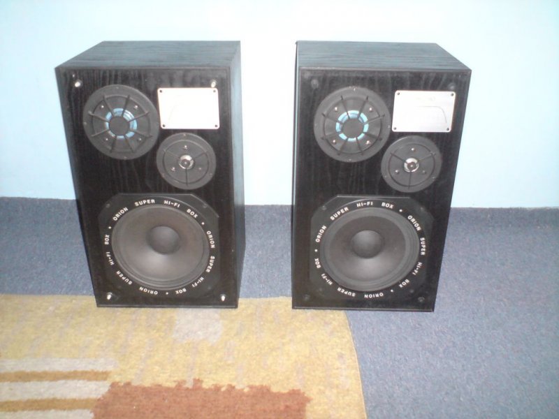

Nekem is van egy pár HS-280-as. Sajnos a magas és az egyik mély megunta magát, és nemhajlandó tovább szólni. Ezért arra gondoltam, haár ugyis csak egy hangfal az eredeti akkor, hogy ne legyen felemás igy vettem bele 1pár MNC dóm magas és 1pár Dibeise mélyközép hangszórót. Tudom ez igy már nem Orion de igy is szép a hangja, de talán az MD25 magas szebben szól, vagy nemtudom.
Mivel ezek gyáriak voltak sose voltak szétszedve, és én vagyok az első aki belekukkantott a belselyébe, és igencsak elcsodálkoztam. 8 ohmos hangszórók vannak benne, de a hangválto 4 ohmra van tervezve, vagyis a kapcsi rajza szerint ami itt az oldalon is fenn van 4 Omos. Ez igy rendben van? Vagy pedig ezt előttem már valaki buherálhatt? Szerelési nyom vagy más ilyesmi nemlátszik rajta. A csavarok is elég nehezen jöttek ki. És ugy néztem a hangszórókon is eredeti a forrasztás.
Szóval nemértem.
Csatolok róla egy képet, hogy most hogyan néz ki. Az Orionhoz már köze sincs, már csak a közép árulkodik róla hogy valaha Orion volt. De nekem igy is nagyon tetszik.

(#) pl13 válasza Robi85 hozzászólására (») Feb 13, 2009 /
Összecserélni dolgokat az orionnál sem volt tilos annakidején.
Egyébként eredeti állapotban is elég sok baja van a hangsugárzónak, de így... Hogy jutott eszedbe?
(#) Robi85 válasza pl13 hozzászólására (») Feb 13, 2009 /
Keresgettem bele eredeti mélyeket sok helyen. 3000ft lett volna 1 db, a magas is 2000ft darabja, vagy kicsit kevesebb. Amik most vannak benne a mélyek voltak 2600ft/db a magas 990ft/db. Igy nekem jobban tetszik, és szerintem nemsokat változott a hangzás. Talán kkcsivel több lett a mély. Nekem tetszik, amugysem egy High-End cuccal hallgatom, csak egy Technics SU-V1X erösitöm van ami ugyebár nem tranyós hanem IC-s erősitő. Nekem bőven megfelel.
Javítani is lehet minden hangszórót.
Én csak annyit írtam, hogy rosszabb lett, mint az eredeti, pedig a HS-280-on rontani már művészet.
Miből gondolod hogy rosszab lett? Igazábol nemértem miért mondod hogy eredetileg is baja van ennek a doboznak?. Nem vagyok egy nagy HI-FI szakértő, de szerintem nemlett roszabb a hangja. Kinek mi a jó. Mert ahány ember annyi féle igény.
