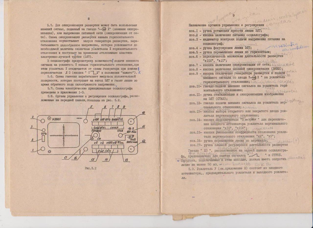

(#) Iszkakof István hozzászólása Ápr 18, 2017 /
Az egyik fórumtárstól kaptam egy H 3025-ös orosz gyártmányú, 1992-ben gyártott oszcilloszkópot. Nem működik rendesen. Meg van hozzá a kapcsolási rajz, az utasítás és az alkatrészek listája is. Szeretné megjavítani, egy két jó tanács nagyon jól jönne. Kis feszültségen a görbe nem mutat helyesen, se feszültséget, se frekvenciát. A 220 voltos áram oszcilogrammja nem fér be a kijelzőbe.
(#) kadarist válasza Iszkakof István hozzászólására (») Ápr 18, 2017 /
Hogyan nem mutat helyesen, kicsi, nagy, torz a kijelzett feszültség? A 220V nem áram, hanem feszültség és ha jót akarsz, akkor nem kötsz a bemenetére hálózati feszültséget semmilyen formában sem.
(#) szapcsika válasza Iszkakof István hozzászólására (») Ápr 18, 2017 /
1. Ez rossz topic, van egy analóg szkóp javítás topic
2. Nem tudunk mit kezdeni az olyan dolgokkal, hogy "nem mutat helyesen feszültséget és frekvenciát". Vagy írd le, hogy pontosan mit jelent a "nem helyesen" vagy csatolj fotót.
3. A szkópoknak van pár kezelőszervük. Ezek bármelyikének hibás állítása teljesen rossz képet eredményezhet, tehát a beállítások ismerete nélkül megint csak nem tudunk mit mondani.
Én is megismétlem: a 230-at ne dugd be a bemenetére, ha nem tudod pontosan mint csinálsz, mert ilyen esetekből füst és/vagy temetés tud lenni.
(#) Iszkakof István válasza szapcsika hozzászólására (») Ápr 18, 2017 /
Köszönöm, hogy válaszoltatok és megírtátok a helyes topic nevét. Tudom, hogy ennyi információ, amit megadtam kevés, de először azt akartam látni, hogy tud segíteni valaki. Holnap fényképet is teszek fel a kijelzőjéről és megírom, milyen feszültséget vezettem be.
Köszönöm az eddigi segítséget.
