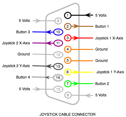

Szeretném a PC-m hangerejét kívülről vezérelni. Arra gondoltam lehetne párhuzamos porton, és egy potival vagy 2 nyomógombbal lehetne a hangerőt fel-le vezérelni.
Egyszerű megoldást keresek!

(#) Action2K válasza zolee1209 hozzászólására (») Szept 26, 2010 /
„Ehhez viszont szerintem szükség van egy mikrovezérlőre,...”
Erre elég egy sima game port, amin van 4 poti bemenet, meg 4 nyomógomb.
A PC oldali program sem bonyolult.
