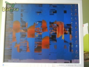

(#) tornadoplus hozzászólása Márc 1, 2009 /
Van egy Eizo 19" tft monitor. Az alábbi hibajelenséget produkálja. Kérdezném, hogy javítható e, és mi okozhatja a hibát? A képeket mellékelem.
Köszi
(#) bbalazs_ válasza tornadoplus hozzászólására (») Márc 1, 2009 /
Igy ranezesre nem kijelzopanel hiba, szoval a legegyszerubb, ha beszerzel egy jo elektronikat valami torott kijelzobol.
Szerintem ez a kozponti grafikus chip hibaja es annak cserejevel javithato, ez gyakorlatilag azt jelenti, hogy kisfesz panel kuka.
(#) tornadoplus válasza bbalazs_ hozzászólására (») Márc 1, 2009 /

(#) tevion válasza bbalazs_ hozzászólására (») Márc 6, 2009 /
Szia !
Nem jutottam semmire a monitorral, igazándiból csak vizuális és mechanikus mustrán esett át. Felhívtam egy szervízt ahol egy percen belül leírták a kukába a szerkezetet. Kérdésem, megoldható-e lenne, hogy te átnéznéd a monitort, természetesen minden felmerülő költséget vállalnék.Üdv.. tevion
(#) bbalazs_ válasza tevion hozzászólására (») Márc 6, 2009 /
Meg azt nezd meg, hogy a kijelzo csatlakozoja jol all-e.
Ez hanyas monitor is? 17? 19?
En Szegeden vagyok, kicsit messze toled...
A csatoló jól áll, és mint írtam más pc.-n, másik kábellel, ugyan ez a hiba jelenség. Egyébként most is erröl írok, sajnálnám ha veszélyes hulladékként végezné.
Tipusa: Fujitsu Siemens Scaleowiev L17-3 Model:L7ZA 17". Oda-vissza postázást is természetesen állom!
Vegulis johet, de szerintem tobbe kerulne a leves, mint a hus. Esetleg nem jon ismerosod errefele vagy az Oscar rendszerben lejuttathatnad. Felek ugyanis a kijelzo elrepedesetol es soha be nem bizonyitanam, hogy nem nalam tortent...
