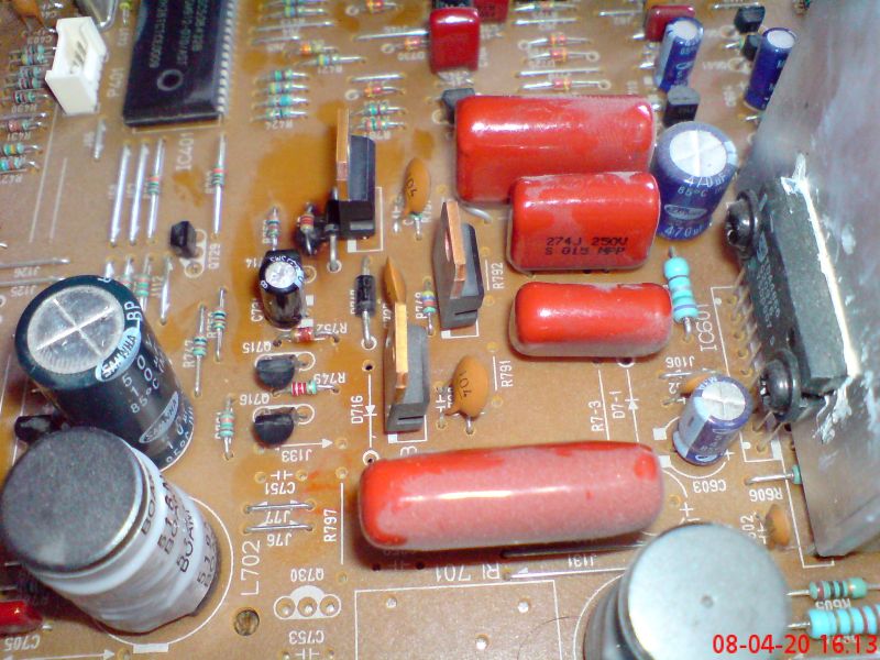

(#) mammut hozzászólása Ápr 20, 2008 /
Van egy LG StudioWorks 575c típusú monitorom. A következők történtek:
A kép horizontálisan összement 1/3-nyira, ezután elfüstölt benne a képeltérítést vezérlő áramkörökben egy IRF630 MOSFET, egy 1N4007 és egy 2,2Kohm-os ellenállás. A második IRF630 körében is megbarnult egy ugyanilyen ellenállás. Ezeket az alkatrészeket kicserlétem. Összeszerelés után újra ugyanazzal a hibával indul a monitor! Egy darabig jó a kép utána összeugrik és elkezd hullámzani. Ezután újra szétszedtem és a méréseknél kiderült hogy hibás volt az első C945-ös NPN-is! Kicseréltem, de ugyanazzal a hibával indul a szerkezet!
Ha valaki tudna segíteni mi lehet a próbléma hálám örökké üldözné!
Egy észrevétel, hogy a harmadik IRF630 tranyó mellett levő 1N4007 dióda ki van szedve, valószínűleg volt már szerelve, de idáig kíválóan működött nélküle!
Előre s köszi.......

Már nincs problémám! Megjavult a masina! A hiányzó dióda berakás javított rajta. Viszont a gyári kapcsolási rajzon csak kb 2 órás tekintgetés után tudtam megmondani melyik alkatrész hol van!
