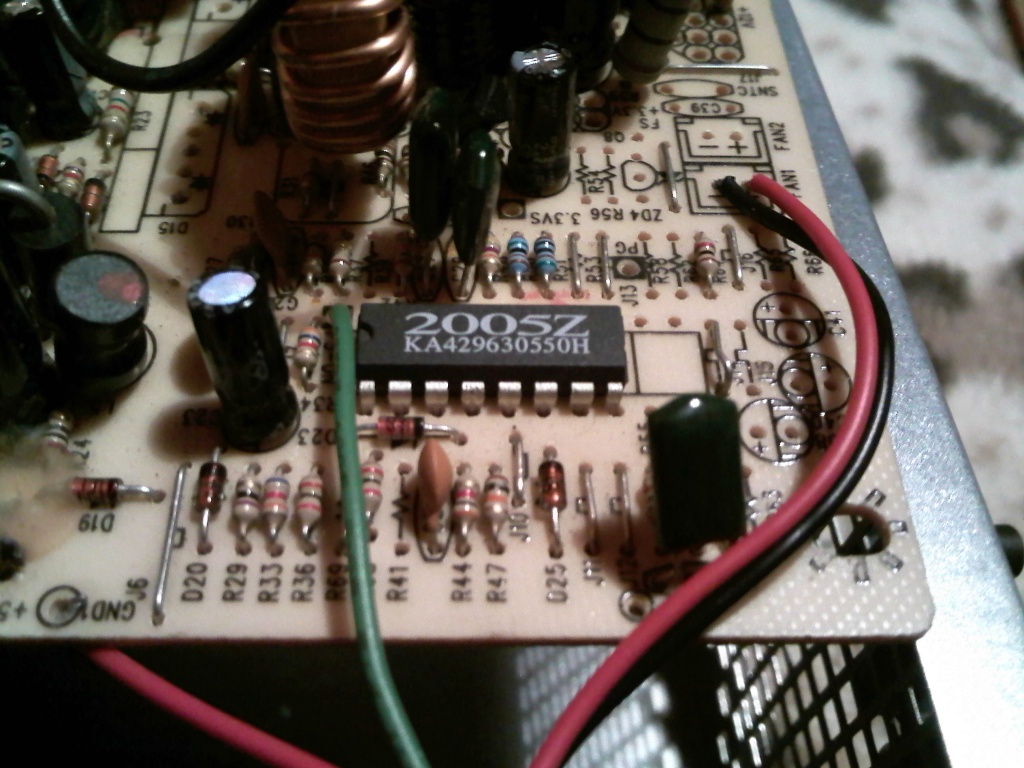

(#) laller015 hozzászólása Dec 21, 2012 /
Üdv mindenkinek!
Ehez a PWM-ic hez tudna valaki egy adatlapot?Sehol sem találtam a neten,na meg az ic pontos nevét sem tudom,hiába van ráírva mindenféle szám.:/
(#) rolie válasza laller015 hozzászólására (») Dec 21, 2012 /
ATX2005 néven megtalálod. Az infó forrása: Bővebben: Link, a cikk aljánál. Eredeti, kínai adatlap, angolra fordított adatlap.
(#) Ge Lee válasza laller015 hozzászólására (») Dec 21, 2012 /
Egy 2003-assal épült táp, lehet hogy hasonló.
(#) laller015 válasza Ge Lee hozzászólására (») Dec 22, 2012 /
Ge Lee!
Köszi a kapcsolási rajzot!Valami isteni csoda folytán pont azt a rajzot sikerült megtalálnod,amilyen tápon dolgozom!
rolie!
Köszi az adatlapot,mostmár tudom hogy működik az IC!
(#) Ge Lee válasza laller015 hozzászólására (») Dec 22, 2012 /
Nincs mit, erre való a fórum.
