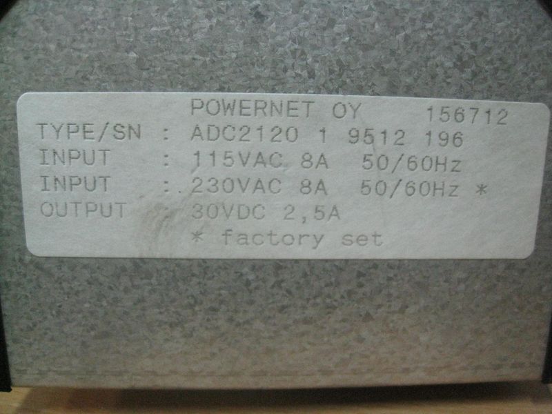

Üdv. Segítségre lenne szükségem 24voltos kapcsi tápot szeretnék szabályozni konkrét a feszültséget 0tol 24voltig.
Esetleg van valakinek ötlete hogyan lehetne ezt megoldani valahogy atalakítani a tápot? Válaszokat előre is köszönöm
Azért ez így nagyon tág ... Tudod, mennyi? 39! Mi 39? Mi mennyi? Szerinted, hogy tovább ???
Az, amit szeretnél, az röviden és egyszerűen fogalmazva: nem fog menni. Egy fix kapcsolóüzemű tápot nem lehet 0V-ig leszabályozni, mert nem arra tervezték. Tehát a "nyúljunk bele" megoldás nem működik.
Rakhatnál mögé egy komplett szabályozható tápegység kapcsolást, de akkor meg a 24V-ot feljebb kell turbózni, mert a plusz tápegység kapcsoláson is fog valamennyi feszültség esni, és ha a kimeneten kell a 24V, akkor az eredeti tápból ennél többet ki kell nyerni.
powernet adc2120 tipusú tápról van szó. Csak úgy általánosan kérdeztem hogy van e valami megoldás mit kell változtatni hogy a feszt tudjam szabályozni.
Erről beszélsz? Lásd melléklet. Ha igen, én nem buherálnék bele, hanem ráküldenék egy analóg szabályzót, amennyiben valóban 30V a kimenet. A legbiztonságosabb megoldásnak ez tűnik nekem.
Igen ez. Analóg szabályozó alatt mit értesz? valami külső szabályozó?
Kapcsolóüzemű tápegységeknél a feszültségszabályozást jellemzően a pl.TL431 (Programmable Shunt Regulator) és egy optocsatoló pl. 4N25 páros végzi. Pontosabban a TL431 és ennek a referencia feszültsége (itt 2.5 volt) határozza meg a legalacsonyabb szabályozott feszültséget.
Összegezve : a TL431 bemenetére kötött osztó hálózattal a tápegység kimeneti feszültsége esetedben 3V és közel 30 Volt között tetszőlegesen változtatható. Idézet: „a tápegység kimeneti feszültsége esetedben 3V és közel 30 Volt között tetszőlegesen változtatható.” Khm. Feltéve, hogy a vezérlő IC-t a nem a főtrafóról táplálja a táp. Mert az ugye a névleges feszültség feléről/negyedéről/tizedéről vagy elfut, vagy nem.
Tovább tudnánk segíteni, ha elmondanád, mekkora áramot szeretnél használni? Ha 1mA-t, akkor elég egy poti is, ha 1A-t, akkor LM317, ha többet, akkor ajánlunk további lehetőségeket!
Bocsánat az offért, de: Nem lenne egyszerűbb egy disszipatív szabályzót mögékötni...?
Ha nem is az ADC2120, de POWERNET adatlap. Lásd melléklet. Ennek alapján 0-90%-os kitöltési tényezővel lehet számolni így vélhetően a 3Volt elérhető. Egyébként a puding próbája kell, hogy érvényesüljön.
Egy megfelelő potméter bele és mehet a próba.
Köszönöm a válaszokat. Nem szeretnék külön szabályozót szeretném a táp teljes erejét kihasználni szoval megpróbálok azzal a referenciával eljátszani.
