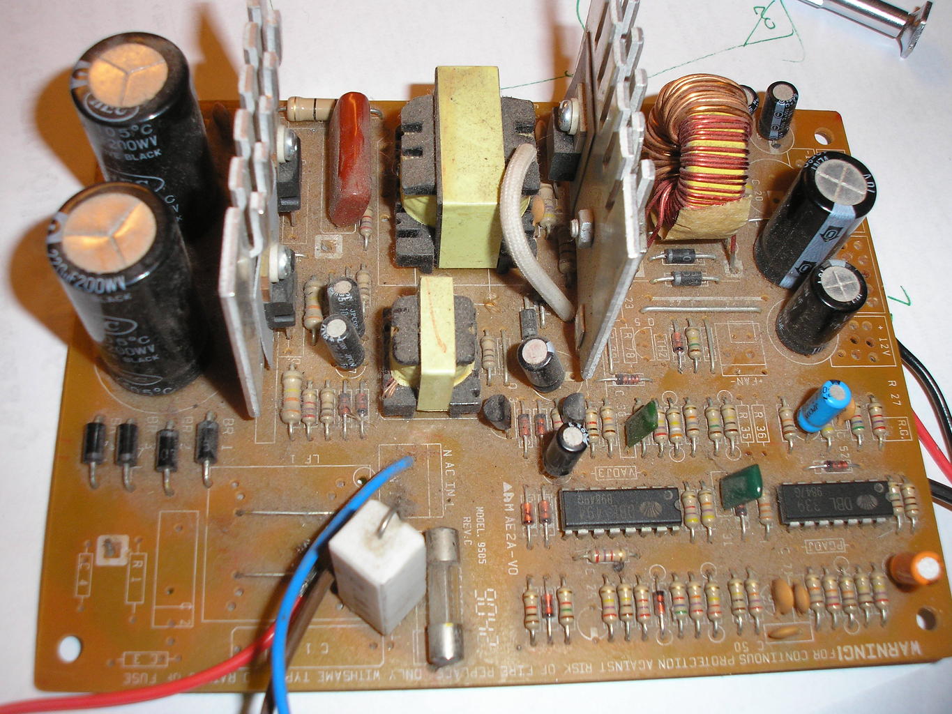

(#) atti2010 hozzászólása Jún 16, 2013 /
Szerintetek ez:Bővebben: Link hogy van vezérelve vagyis milyen típusú lehet én félhidra gondoltam de a 2 FET nem egyforma.
köszi előre is.
