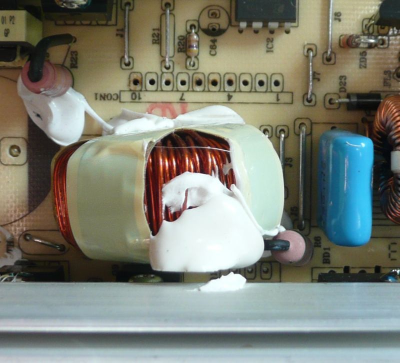

Utánanéztem közben a lomtárban (van vagy 20 tápom ilyen olyan hibával), és ezt találtam. Ez egy 450W-os FSP a szekunder oldala ment el, de ez a primer oldali tekercs hibátlan és neked bőven megfelelne. Ha erre járnál, vagy valamelyik ismerősöd akkor kiszedem és elviheted.

(#) pittti válasza Factis hozzászólására (») Máj 14, 2013 /
Tekintve hogy ez az aktív PFC induktív tekercse, ha zárlatos lenne akkor elszállna a biztosíték, ha szakadt akkor pedig egy pillanatra sem tudna beindulni. Máshol kell keresni a hibát.
Ha a ventillátor megmozdul (műszerrel mérve a kimeneti feszültségek egy pillanatra megjelennek), nem valószínű a primer oldali fetek hibája - sokkal inkább a szekunder oldal zárlatos (kettősdiódákat, kondenzátorokat kell végigmérni).

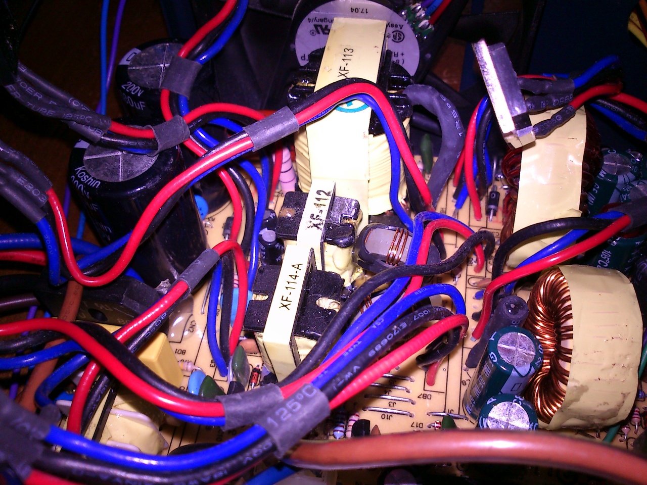

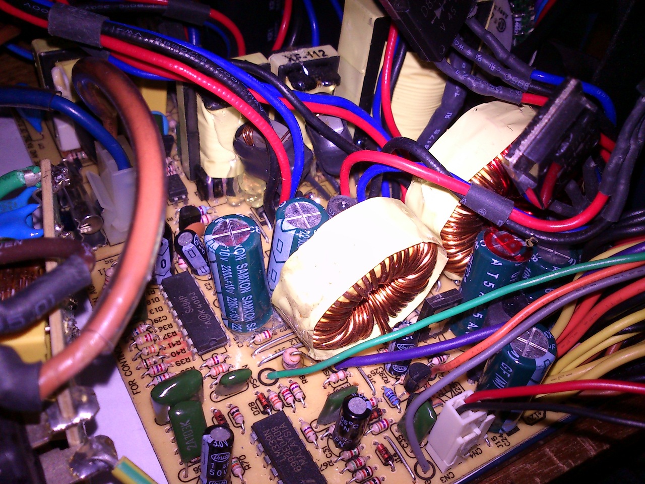

(#) shoginc hozzászólása Máj 20, 2013 /
Üdv, mindenkinek, szóval egy elég komoly tápegységről lenne szó, a hibája, hogy konkrétan nem indul, bár 2 alkalommal sikerült már elindítani (szerintem mozgatás hatására). A tápegység készenléti 5v-ja megvan, terhelés alatt is tartja,indításkor egy pillanatra megjelennek a feszültségek a kimeneten, érdekes, hogy a zöld szálat bármely kimenettel összekapcsolom (nem csak a földeléssel) máris indulni akar a táp (kivéve a készenléti 5v-ot). Mikor sikerült beindítani, néha elég hangos zizegő hangot hallottam a tápból, nem tudom ez jelent-e valamit, vagy csak a tekercs rezeg. Diódákat végigmértem, egyik sem zárlatos (bár akkor egyszer sem kellett volna elindulnia).
Természetesen a táp felett egy hatalmas hűtőborda szolgáltatná a hűtést, mivel a ventilátor beállítható egy kapcsolóval ki, be illetve automatikus üzemmódba.

(#) kadarist válasza shoginc hozzászólására (») Máj 20, 2013 /
A kötelező elkócseréken túl vagy már? A kicsiket is cserélni kell!

(#) pittti válasza shoginc hozzászólására (») Máj 21, 2013 /
„...bár 2 alkalommal sikerült már elindítani (szerintem mozgatás hatására).”
Akkor ez még egy rejtett kontakthiba is lehet, vagy egy elöregedett „hideg” forrasztás.
A legaljasabb, legnehezebben megtalálható hibák egyike. Egyenként kell végigmérni mindent, finoman mozgatva a gyanús alkatrészeket - végigellenőrizni, esetleg átforrasztani a gyengének látszókat. A forrasztásokat is végignézni - javítani ahol szükségesnek látszik.
El lehet vele szórakozni egy ideig...
