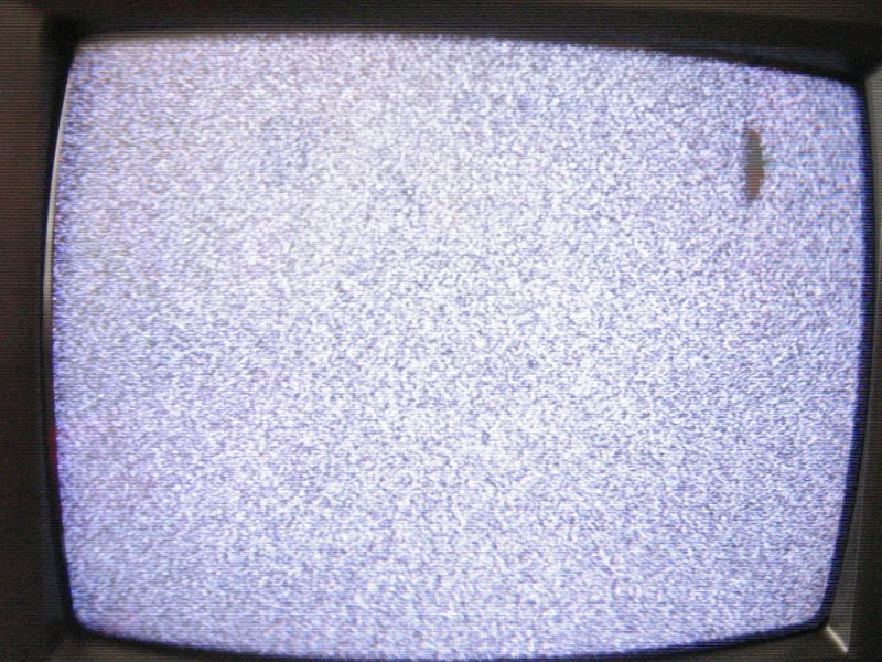

Jó napot uraim.
2 db. képet csatolok .Ezt produkálja egy SILVA,(de lehet akár LG,GS,..stb.). A képek a V-LIN potméter , két, végső állásaiban vannak készítve.Minden rendben volna a készülékkel, ha ez a fura dolog nem állna elő bekapcsoláskor és kb. 20 perc után szép lassan elfogy , ha a kevesebb fekete csíkos változatban van a potméter. A függ.eltérítés (TDA 1170) körüli híbás alkatrészek cserélve. Van-e ötlet, hol, mi okozhatja ezt a szép jelenséget? Köszönöm előre is a segítséget.

A kinézet alapján azt tippelném, hogy valamiféle tápon keresztül létrejövő káros csatolás okozza a jelenséget, vagy valamiféle átvezetés a panelen. Arra gondolok, hogy a függővég valamilyen módon visszahat a tunerre/KF-re és azon nem jut át a jel... De, nem láttam még ilyet, hosszú évek alatt.
Ilyet láttam már. A melegedéssel arányosan növekszik a fekete sáv. A kioltásvezérlés zavarodik meg ilyenkor. A függőleges erősítő környékén kell szétnézni.
A sáv melegedéssel elfogyott.
Bingo! A C305 1000µF helyett lévő, 470 µF kondi volt a hunyó Ajánlom mindenkinek a hűtő-spray+hőlégfuvó párost ilyen esetben. Köszönöm az 5leteket! Kellemes Karácsonyt!
Ha fogy, az más. A kondi kezdi visszanyerni a kapacitását a melegedéssel.
