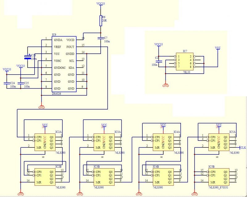

Hali. Nemrégiben alkottam egy jót
Előzmények, rendeltem I2C-s órát maximéktól ingyen, de nem sikerült összehozni picBasicba, aztán rendeltem olyat, ami párhuzamos vezérlésű, elvitt volna csomó lábat a PICből.
És most jön a képbe:
Annó írtam egy óra progit, de az volt a gond, hogy nehéz volt belőni az 1 szekundumot.
Így hát rendeltem (szintén maximéktól) egy DS4026 TCXO-t. (10MHz, hőkompenzált kristály)
A 10 Megát leosztottam 74390ekkel, ja meg a tcxo-nak kellett 3,3 volt. bonyolultnak hangzik, de nagyon komoly lett, és nem foglal sok helyet. És az egész cuccnak kell 1 láb, amit interruptra szépen lehet nyomni

(#) kistinka hozzászólása Dec 1, 2008 /
Hmm, az óra progi nincs kész még, viszont a pontos 1 Hz kapcsi rajzát oda tudom adni
(#) potyo válasza kistinka hozzászólására (») Dec 1, 2008 /
Nemmondod, hogy külső osztóval csinálod az 1Hz-et, amikor ott a PIC?
hát de, de nem vlt kedvem ***kodni az osztással, mer amugy mi lenne rá a progi? 10mega bemegy, és számolok 10 millioig és 10 millánál ott a jel.
amugy meg se fordult a fejembe. jó nekem ez igy, annyira nem vagyok májer, már nem suliba járok, meg amit tudok tudok, nagyon már nem tanulok semmit
„mer amugy mi lenne rá a progi?”
A timert, aminek van külső órajelbemenete, hajtod az órajellel. Amikor túlcsordult, megszakítást okoz, akkor hozzáadsz(!) a pillanatnyi értékéhez annyit, hogy pl. 1/160 másodperc múlva okozzon megszakítást. Minden megszakításnál növeled egy számláló értékét, amikor az elért 160-ra, akkor nullázod, és addigra telt el egy másodperc. A pontosság azon tud bukni, hogy nem 1:1 arányú prescalerrel futtatják a timert.
Amúgy létezik 32kHz-es és/vagy 32,768kHz-es hőkompenzált oszcillátor is. Az még pontosabb, mint a 10MHz-es, és még könnyebb használni a timerrel.
