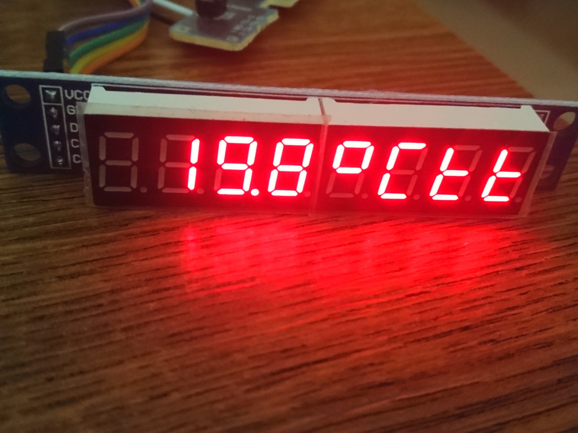

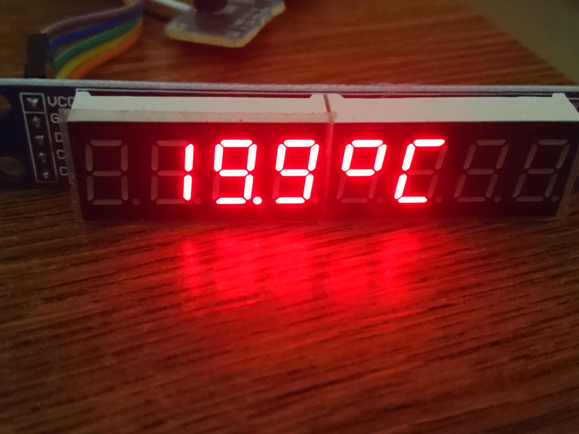

Köszi,már próbáltam de mindig egy előre definiált karakter jön be.
(#) Bakman válasza gabilow hozzászólására (») Okt 13, 2020 /
Kis türelmet, közben leesett (és töröltem is a hozzászólást), hogy az IC-ben előre definiált karakterekről van szó.
(#) Bakman válasza gabilow hozzászólására (») Okt 13, 2020 / 1
Ha minden igaz, az alábbiakat kell módosítani:
  1. seg7R_Val = %11111111
  2. csere erre:
  3. seg7R_Val = %00001111
Továbbá:
  1. seg7R_Val = seg7Print_Store
  2. Case Else
  3. ;seg7R_Val = seg7Print_Store
  4.
  5. Kiegészítés ezzel:
  6.
  7. seg7R_Val = seg7Print_Store
  8. Case 88, 120 ; X, x = °
  9. seg7R_Val = 99
  10. Case 89, 120 ; Y, y = C
  11. seg7R_Val = 78
  12. Case Else
  13. ;seg7R_Val = seg7Print_Store
Az a baj, most hirtelen nem találom, az IC melyik irányból számolja a szegmenseket számjegyeket. Ha nem jól működne, akkor az első módosításnál az egyeseket és a nullákat cseréld fel (%00001111 helyett %11110000). Ha az ötödik, hatodik, hetedik illetve nyolcadik számjegyre megpróbálsz X vagy Y karaktert írni, akkor azok helyett ° jel és C betű jelenik meg. Legalábbis remélem.
A %11110000 részben a nulla kikapcsolja, az egy pedig bekapcsolja adott számjegyre az IC-be épített kódolást. Lásd adatlap, Decode-Mode regiszter.
A hozzászólás módosítva: Okt 13, 2020
(#) gabilow válasza Bakman hozzászólására (») Okt 13, 2020 /
Köszi,ezt kipróbálom.
(#) gabilow válasza gabilow hozzászólására (») Okt 13, 2020 /
Hát,nagyon köszönöm,nem jöttem volna rá. Első képnél %11110000 volt,de a megoldás:%11110011.. Mégegyszer nagyon köszönöm.

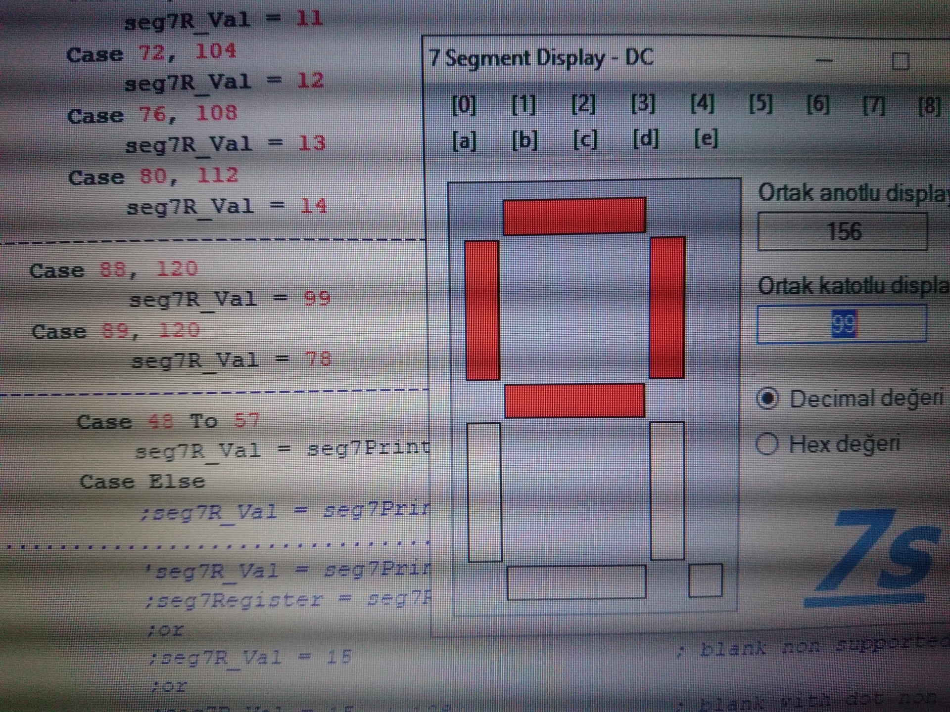

Még azt kérdezném, hogy a nagy"C" kódja(78) hogy jött ki? A KarakterMatik a "fok"-ra 99 dobott ki az oké, de a "C"-re 57-et. Meg az ASCII kódja is 67. Kösz.
C: 01001110 (bin) = 78 (dec)
A bitek az alábbi szegmenseket jelölik: pont, a, b, c, d, e, f, g
Vastagon kiemelve a bekapcsolt szegmensek, felette láthatod a hozzá tartozó biteket.
Köszönöm, igy már értem. Jó éjszakát, mindenkinek!

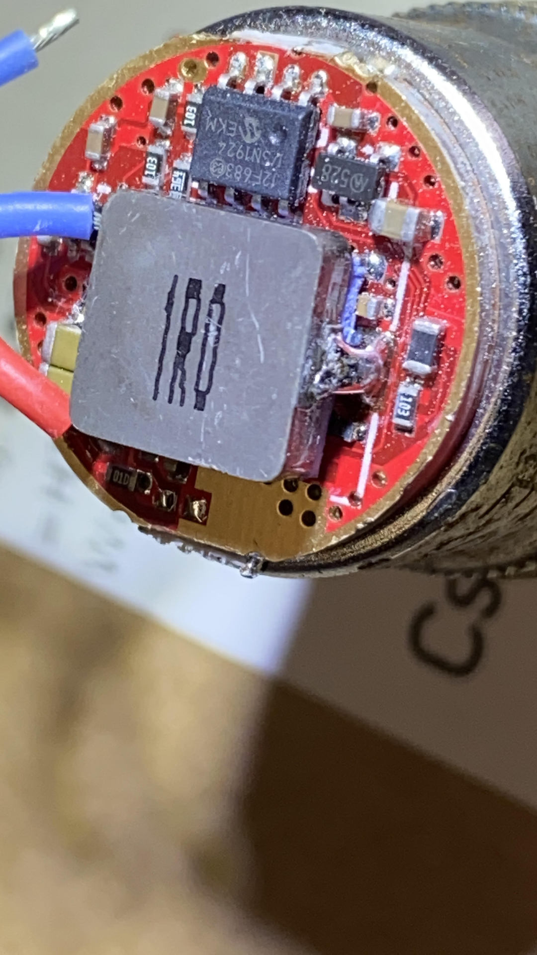

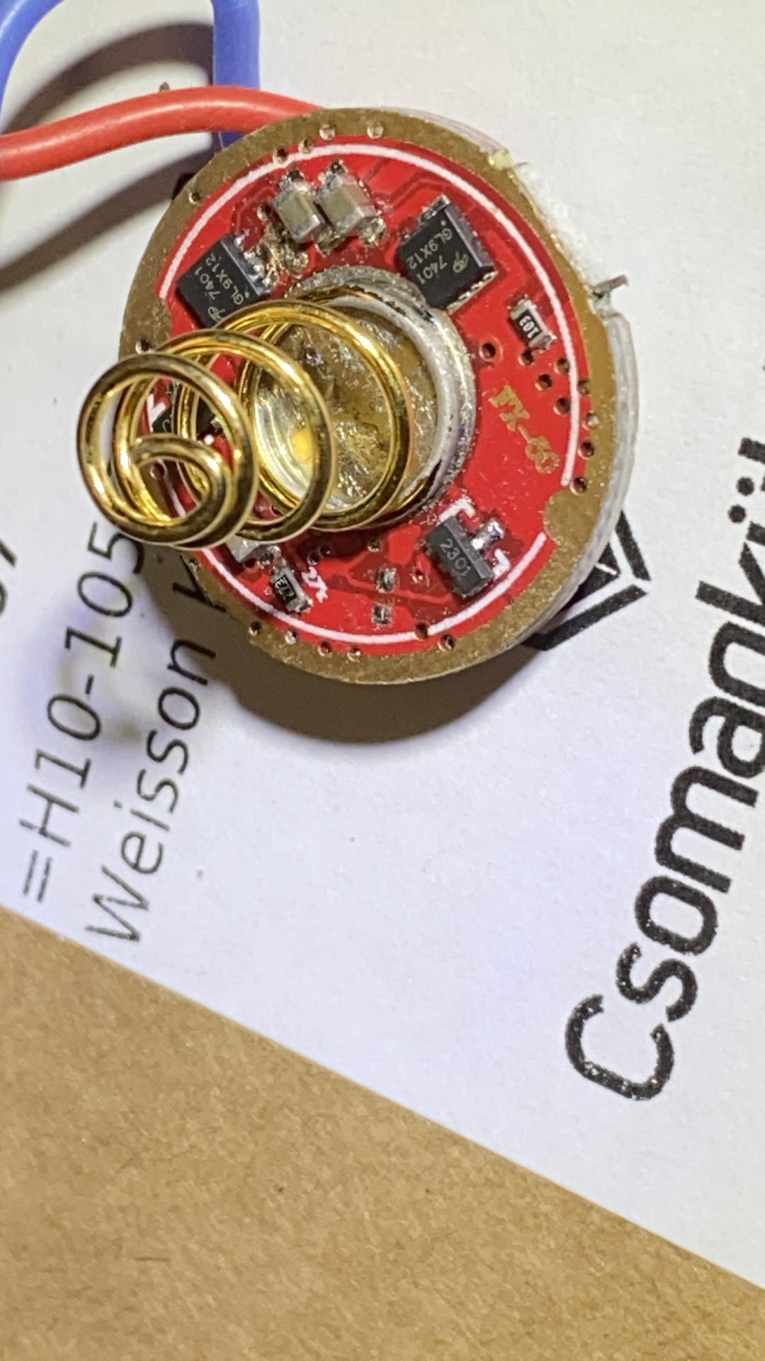

Én az elektronika világának a mechanikai részét kedvelem nagyon, éppen ezért a programozásban abszolút nem vagyok jártas. A 12F683 tanítható ic átprogramozásában keresek egy hozzáértőt, aki módosítani tudná a programját vagy teljesen törölni és csak egyetlen funkciót telepíteni. Ez az ic egy led driver-t vezérel, a kapcsoló gyors, kb 1 mp-es nyomogatásával alacsony, közepes, magas, extra fényerő... ha legalább 3 mp-ig nyomva tartom és utána 3 mp szünet, akkor az utoljára, a memóriájában maradt fényerőn kapcsol be. Ezt szeretném módosítani, hogy akármilyen gyorsan és szünetekkel nyomkodom, mindig max. fényerőn kapcsoljon be. A kapcsoló a táp, lámpa negatívját kapcsolgatja, nincs "fő" kapcsoló meg mód választó csak egy...
Lehet ez így nagyon kevés infó, de mint mondottam a programozáshoz analfabéta vagyok. Ha bárki tudna segíteni ebben, lehetőleg Pest megyében, akkor azt nagyon szívesen venném. Ha kevés az információ amit írtam, szívesebben venném telefonon folytatni, mert nagyon ritkán jutok gép elé, sokat vezetek.
Köszönettel Laci
(#) usane válasza sima55 hozzászólására (») Okt 19, 2020 /
Ha nincs meg a forráskódja akkor csak újraírni lehet. Mit jelent az, hogy tanítható?
A hozzászólás módosítva: Okt 19, 2020
(#) Pali79 válasza usane hozzászólására (») Okt 19, 2020 /
„Ha nincs meg a forráskódja akkor csak újraírni lehet.”
Hát nem egészen... Ha ki tudod olvasni belőle, akkor a hex-et át lehet fordítani assambly-re és tudod módosítani. Persze ha nagyon hosszú a kód akkor nem egyszerű feladat, de nem lehetetlen.
(#) Bakman válasza usane hozzászólására (») Okt 19, 2020 /
Valószínűleg a kérdező magára az IC-re értette miszerint újraírható, programozható.
(#) sima55 válasza Bakman hozzászólására (») Okt 19, 2020 /
Így van, köszönöm a kisegítést, nekem teljesen mindegy, hogy valaki újraírná, vagy egy teljesen új ic-re új programot ír, egy a lényeg, csak egy mód (fokozat) legyen rajta. Mint mondottam ehhez analfabéta vagyok, ezért kérek itt segítséget.... van meglévő kézzel fogható driver-em is, ha esetleg kellene kiolvasni belőle valamit.
(#) Bakman válasza sima55 hozzászólására (») Okt 19, 2020 /
Maga a program nem egy nagy durranás, viszont kelleni fog egy kapcsolási rajz vagy jó minőségű fényképek a NYÁK mindkét oldaláról és egy mérés, milyen jellel van vezérelve a kapcsolóelem az általad óhajtott maximális fényerőn.
