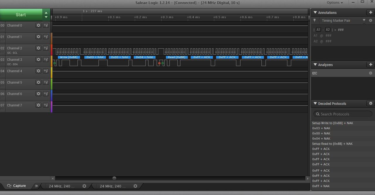

(#) don_peter hozzászólása Aug 22, 2017 /
Gyakoroltam élesben, de szerintem nem jó az I2C még mindig..
A többinek a helyén kellene lennie.
Ötlet?
(#) bbb válasza don_peter hozzászólására (») Aug 22, 2017 /
Kezdj egy olyannal, ami csak megszólítja az eszközt! Amikor nekem nem akart válaszolni a kütyü, akkor készítettem egy olyan programocskát, ami csak kiír az adott címre, majd tovább lép a következő címre, s ennek az eredményét figyeltem a logic-ban (ciklus 11-től ff-ig, ahol van ACK, ott a cím). Amikor megjött az ACK, meg is volt a cím, ahol beszélgethettem az eszközzel.
Van rá esély, hogy neked is az lesz a gond, hogy a megszólítandó eszköz címét nem jól rakod ki, s ezért nem jön válasz (mint említettem 7bit+read/write bit menjen ki).
A hozzászólás módosítva: Aug 22, 2017
(#) don_peter válasza bbb hozzászólására (») Aug 22, 2017 /
Amit látsz az egy nagyon alap megszólítás.
Egy parancsot adok ki: Cím, funkció kód, regisztertől, regiszterek száma: 0xb8, 0x03, 0x00, 0x04
Ez után már csak olvasnék.
Akkor mondom neked még egyszer, amit nem látok a képen:
- cím kiírása az adatvonalra, jelezve, hogy melyik eszközt akarod megszólítani UTÁN visszakapott ACK
- a kiadott utasítások utáni ACK
Kérlek, próbáld ki, amit írtam és csinálj egy alap címkereső programot, ami végigszalad neked a lehetséges címeken! Ha ott jön ACK, akkor nyertél.
(#) eSDi válasza don_peter hozzászólására (») Aug 22, 2017 /
A mellékletben találsz egy jól működő I2C adatfolyamot, neked is hasonlót kellene látni. De ahogy előttem is mondták már, rossz lehet a címzés, mert már a Slave Address kiküldésére is NACK választ kapsz. Vagy kötési hiba van, esetleg rossz az eszköz. Rakj a helyére egy egyszerű EEPROM-ot, hátha az mutat valami életjelet.
(#) don_peter válasza bbb hozzászólására (») Aug 23, 2017 /
Igen ezt én is észre vettem és termesztésen olvastam is a bejegyzésed, de nem kimondottan gyanakodtam erre. Arra gondolsz, hogy ciklusban küldjek ki 0-tól 0xFF-ig címet és amelyikre jön vissza ACK az lesz a helyes cím?
Elvileg az adatlap szerint 0xB8 az eszköz címe.. Csak ez az egy szenzor van a vonalon, meg kellene találnia. De pásztázom és meglátom mit mutat.
(#) don_peter válasza eSDi hozzászólására (») Aug 23, 2017 /
Köszi, nekem NAK-ek jönnek vissza. Már a parancs sem ér célba.. Ez lehet a gond.

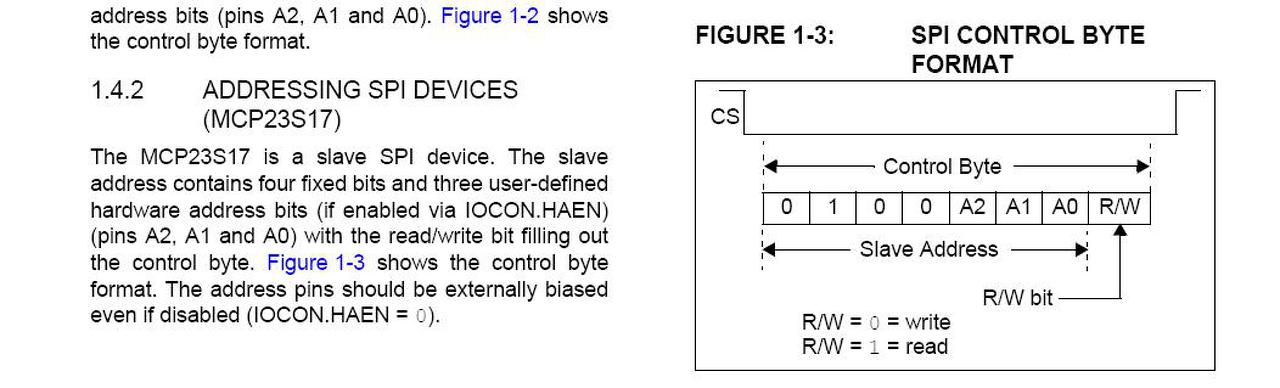

(#) HuG válasza Bakman hozzászólására (») Aug 23, 2017 /
Szia Bakman!
Egy kérdésem lenne az MCP 23S17-tel kapcsolatban: A1-A3 lábat az egy SPI buszra felfűzött Expandereket lehet címezni? Ezeket fixen tápra és földre kell hozni és a SPI kommunikációban kell a címzés szerint megszólítani a bővítőket? Ekkor mindegyik (egy buszon lévő) expander CS lábát egyben lehet kezelni, vagy külön külön? Mert a címzésnek semmi értelme, ha mindegyiknek van Chip Selectje.
(#) Bakman válasza HuG hozzászólására (») Aug 23, 2017 /
Tulajdonképpen igazad van, de ha a CS lábak is össze vannak fűzve, akkor a kontrolleren spórólsz lábakat és az A0 - A2 címválasztó lábakkal kell beállítani az adott MCP23S17 címét. Gyakorlatilag így egy CS lábbal nyolc MCP23S17-es IC tudsz vezérelni, különben nyolc CS lábat kellene használnod. Kicsit szokatlan a dolog SPI kapcsolat esetén de igazábol van értelme.
Ezért vagyok ennyire értetlen, mert I2C-nél oké a címző lábak. Ráadásul az adatlapban egy ábrán van ábrázolva az S17, meg a 017. Kénytelen voltam egy csomó példát keresni, de mindenki leteszi GND-re. Meg kevés helyen van egyszerre több használva.
OK. Akkor jól gondoltam. Köszönöm a megerősítést.
(#) Hp41C válasza HuG hozzászólására (») Aug 23, 2017 /
Ugyan az a szerepük, mint az I2C kommunikációnál.
No mérges lettem már, hogy nem működik és feltettem egy I2C memóriát.
Teszteltem és jó a kommunikáció, már csak a chip lehet hibás vagy a bekötés.
De 20szor néztem át és ha a memóriát jól kötöttem fel, akkor ezzel sem lehet nagy probléma..
Sanszos amúgy, hogy a szenzor hibás, vagy én tettem tönkre vagy hibás volt eredetileg is.

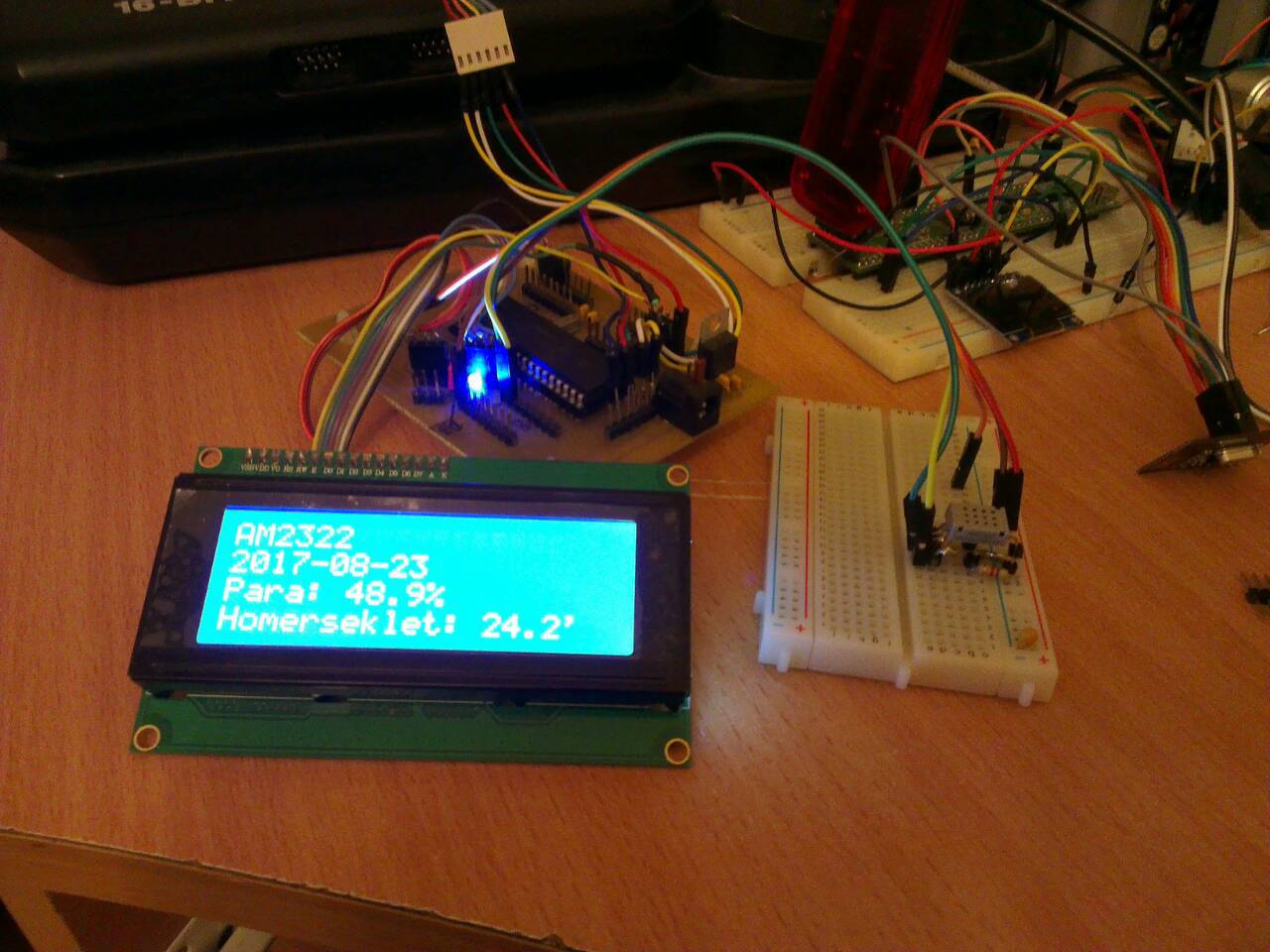

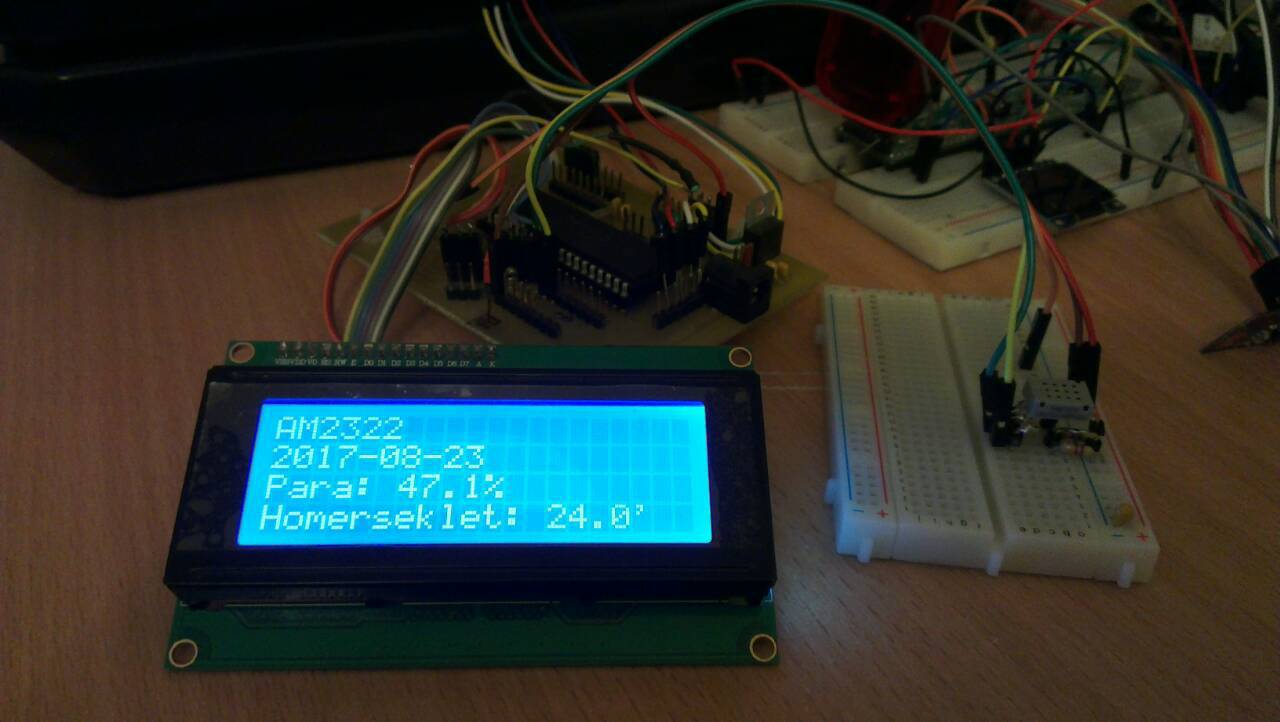

(#) don_peter hozzászólása Aug 23, 2017 /
Végül csak össze jött.
Nem volt semmi baja csak valamiért 2szer kell a parancsot elküldeni és utána már működik rendesen a lekérdezés.
