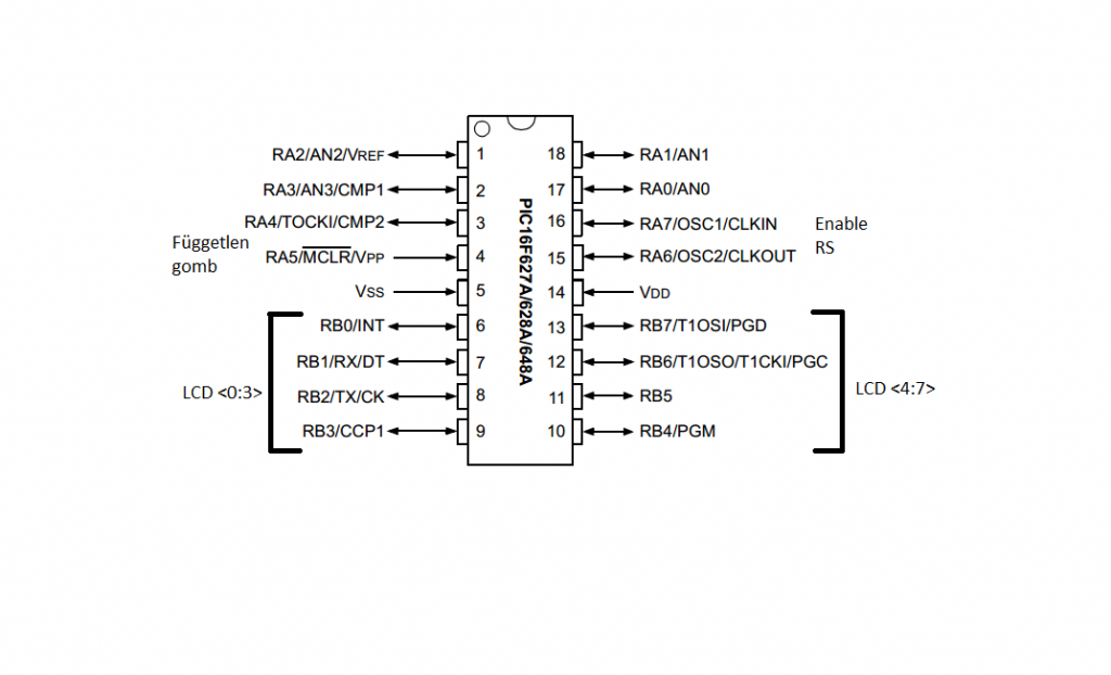

(#) cmdnetwizard válasza Zsora hozzászólására (») Ápr 26, 2012 /
Tehát, az RB portokon van rajta az LCD kijelző, az RA6-7-en vannak a Register Select, és az Enable lábak... (Ld.: Kép)
Elvileg csak a PGD és a PGC szólhat bele...
Valamilyen ötlet?
(#) _vl_ válasza cmdnetwizard hozzászólására (») Ápr 26, 2012 /
Tápod hogyan oldottad meg a programozás alatt? Az áramkör saját tápról ment?
(#) cmdnetwizard válasza _vl_ hozzászólására (») Ápr 27, 2012 /
Nem, a pickit 2 tápjáról...
(#) Zsora válasza cmdnetwizard hozzászólására (») Ápr 27, 2012 /
Ilyen bekötés mellett nem nagyon szállhatott volna el. Talán elektrosztatikus kisülés végzett vele. (Biztos hogy rossz, és nem te csinálsz valamit rosszul?)
(#) pontazok válasza cmdnetwizard hozzászólására (») Ápr 27, 2012 /
Hánysoros a kijelződ?
Csak tápot adj az LCD-nek meg háttérvilágítást(ha van)
Aztán tekergesd a kontraszt potit. Ha bejönnek a karakterek helyei és a felső sor aktív, zaz az összes pixel látszik a felsőn, az alsón pedig nem, akkor elvileg még jónak kell lennie az LCD-nek.
