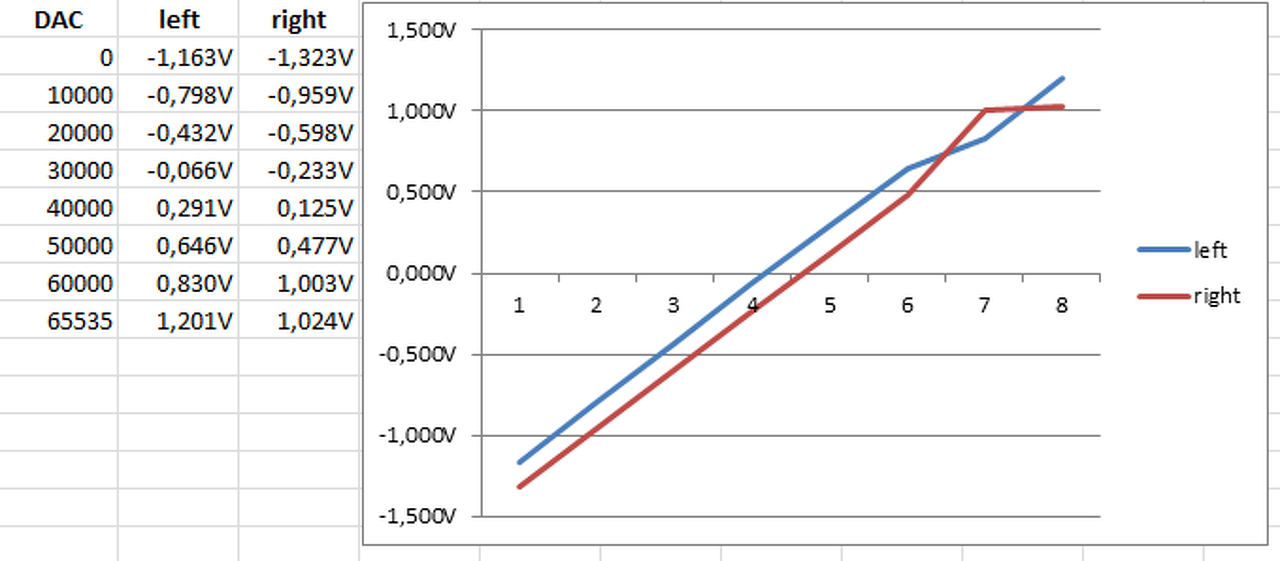

(#) Attila86 válasza icserny hozzászólására (») Nov 28, 2015 /
Köszönöm a tippet, ezt a DAC-ot tényleg folyamatosan "etetni" kell.
Kipróbáltam DMA nélkül, megszakításból hogy mindig ugyan azt az értéket másolom bele és így működik. Egyenlőre nem biztos hogy pont úgy hogyan szeretném, de tény hogy tudok a kimenetre egy DC szintet állítani ami változtatható.
Viszont a két csatorna nagyon nincs szinkronban. Bár ez a kisebbik gond, sajnos mintha lenne némi áthallás a csatornák közt de ennek még majd utánajárok. Egyenlőre örülök hogy legalább ennyire működik.
