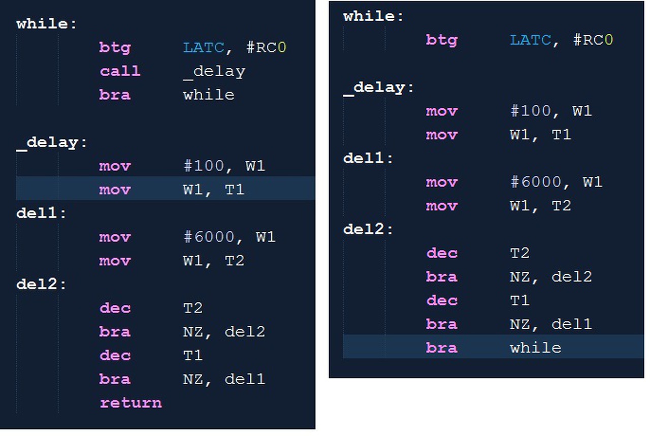

(#) edison14 hozzászólása Okt 2, 2016 /
Egy elég érdekes problémába futottam bele. Tegnap újratelepítettem a gépemet és az mplabX-et valamint az XC16-ot. A programjaimat assemblyben írom és amikor egy egyszerű villogó programját kezdtem megírni és tesztelni nem akart menni. A gond a delay szubrutin hívásával van. Csatoltam egy képet ahol a jobb oldali programkód működik, de a bal oldali nem és nem tudom hogy hol lehet a probléma. Valaki találkozott már ilyen problémával?
(#) pajti2 válasza edison14 hozzászólására (») Okt 2, 2016 /
Ugye az a felhasznált call / return páros összeillő utasítások a vermet rendbe rakni?
(#) Wezuv válasza edison14 hozzászólására (») Okt 2, 2016 /
Lépésenként hová ugrik a végrehajtás? Mit jelent egyébként az, hogy nem működik?
(#) Zsora válasza edison14 hozzászólására (») Okt 2, 2016 /
Megfelelően inicializáltad a vermet? (W15, SPLIM)
(#) edison14 válasza Zsora hozzászólására (») Okt 2, 2016 /
A verem inicializálása volt a gond. Elolvastam az adatlapban a veremről szóló részt ahol megtaláltam hogy inicializálni kell, aztán rátaláltam az asm linker user manualban hogy hogyan is kell azt. Azután már működött is a program.
Köszönöm a segítséget.
