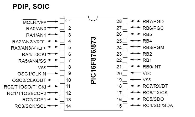

(#) robbbb hozzászólása Szept 28, 2008 /
Egy olyan problémába ütküztem,hogy a pic16f876-nak
a 8as és a 19es lába is Vss.
A földet mind a 2be be kell kötni,vagy elég csak egyikbe?
Csatolok egy képet a pic-ről.
(#) bbalazs_ válasza robbbb hozzászólására (») Szept 28, 2008 /
Illik. Stabilabb lesz a mukodese, ha mindketto be van kotve.
