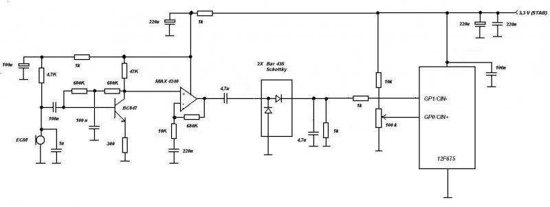

Az AD bemenetet 1k impedanciával kell meghajtani. Próbáld lehúzni 1k-val az egyenirányító kimenetét, és próbálj nagyobb kondit használni, ha hullámos lenne a feszültség. A soros 10k elmaradhat.
Az IC kimenetére is kisebb ellenállás kell, és nagyobb kondi. Az AD elé közvetlenül tegyél soros 1k-t is.
Ha jól látom, fordítva kötötted be a bemeneteket. A programban ehhez igazodva invertáltad a kimenetet (CMCON regiszter CINV bitje = 1)?
Hopp, 1 hiba.. a CINV bit "0" ra volt állítva...Köszi. Megcsinálom watt instrukciójának megfelelően az átalakításokat és utána próba..
Addig is köszönöm
Bár a CINV bit nem megfelelő beállítása miatt legfeljebb fordítva billeg a kimenet..vagy nem? Ettől függetlenül működik. Az a nem mindegy hogyan kérdezem le (btfsc / btfss) a kimenetét. Nem is működött elsőre, csak én nem a CINV bit et fordítottam meg hanem átírtam a feltételeket....
Megcsináltam az átalakításokat amiket írtál, jelentem sokat javult a helyzet! Sőt úgyis fogalmazhatnék hogy jó lett! Az 1 k a kétszerező kimenetén ugyan jócskán besöntöl, mert eddig V nagyságrendű feszültségugrások is előfordultak a bemeneti jel függvényében. Jelenleg a bemeneti jeltől függően kb. 3 - 5 mV (gondolom a mikrofon által felvett környezeti alapzaj..) és 300 mV között változó értékeket mérek. Valamely minimális időbeli késés a 4,7u kisülése miatt így is maradt, de közel nem másodperces nagyságrendű mint előtte. Ez így már tökéletesen használható. A fene gondolta volna hogy a bemeneti impedancia képes így megszívatni. Mert szerintem az volt a fő gond hogy az AD bemenete nem volt lehúzva az 1K val. És persze a 4,7u is azon keresztül sül ki, de az érdekes az hogy a jelenség ami számomra a gondot okozta akkor is megvolt amikor a 4,7 u még nem volt berakva a mostani helyére..!
Most úgy tűnik hogy jó lesz. Ha pl rákoppintok egy nagyot az asztalra a csavarhúzóval akkor nem billen be az áramkör, ha elszámolok háromig akkor igen. Persze ez már az impulzusszámlálás és a kiértékelés utáni végeredmény. Jelenleg úgy tesztelgetem hogy a regiszter tartalmát az értékelés után az eepromba iratom, így látom hogy milyen jellegű és időtartamú zörejek mekkora impulzusszámot generálnak. Igy ki tudom kísérletezni azt az optimális értéket amikor minden kósza ajtócsapódásra még nem lép működésbe az áramkör, csak kellő számú impulzus beesése esetén. Meg persze a kimenet lekérdezésének idejével (azaz a "mintavételezés" idejével) is el lehet játszani...Ennek a beállítása már türelemjáték, mint minden analóg jellegű dologé ahol nem csak 0 ban és 1 ben kell gondolkodni.. ![]() ![]() Köszönöm a segítséget mindkettőtöknek.
