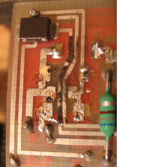

Mivel az ott már OFF Bővebben: Link Ebben a hozzászóásban Bővebben: Link leírtam, hogy mi volt a kezdeti gond. Addig jutottam, hogy a használt forrasztóolaj nevű csoda, befolyt az smd alkatrészek alá és itt-ott átvezetést okozott. (szerencsére kiborítottam tegnap a dobozt az asztalra, így megy a kukába - első SMD panel nulla tapasztalat) Ma de. kiforrasztottam pár alkatrészt. (kép csatolva) megtisztogattam a panelt, alkatrészek vissza. Dugom rá az USB-re semmi. Vusb = 0.12V, kvarcon 2.00V, feszültséget kap, USB adatvonalak csatitűl az IC lábig rendben. Tegnap még legalább azt mondta az XP, hogy nem ismeri fel az eszközt, most már meg se nyekken. Pill. Ahha, 3 perc után feldobta az XP, hogy nem ismeri fel a csatlakoztatott eszközt. Vusb felment 3,3 V-ra. Ahha, lehúztam az USB-ről majd vissza és felismerte. Mehet a teszt. Azért már elküldöm, hogy olyan kezdők mint én lássák mi kerül a forasztóolajtűl az alkatrészek alá. Tools Troubleshoot. Vdd : 4,5V helyett mérek 4,3 -at Vpp : 10,5 V-ot mér a panel én mérek 4.6V-ot, az induktivitás teljesen forró. Forasszam ki a fteket is hátha azok alatt is van szennyeződés?
Szerintem csinálj új nyákot, olaj nélkül... :yes:
Szerintem nem megy az oszci rendesen. Mosd meg az egészet valami oldószerben(bele kell mártani!), pl. toluol, vagy mosóbenzin. (Használj gumikesztyűt és szabadban dolgozz!)
A másik, hogy Flux-ot kell használni(, nem ilyen kétes eredetű "forrasztóolajakat"... Íme: (NC-559-TF)
Csak az a baj, hogy sok benne a kiforrasztandó és visszaforrasztandó alkatrész. Elég macerás kiforrasztani bármit is, hogy ne menjen tönkre. Ez az olaj egy baklövés volt. Mit lehet ehelyett használni?
Elindult már. 3 perc után felismerte az XP. Már csak a Vpp-vel van baj. Most szedem ki a 7314-et meg pár környékbeli alkatrészt. megnézem mi van alatta.
Nem hiszem, hogy tökéletes lenne! Le kell mosni, kiáztatni, vagy másikat építeni!!!
Lehet, hogy igazatok lesz. A vezetőcsíkok jobban tapadnak az alkatrészhez mint az alaplemezhez

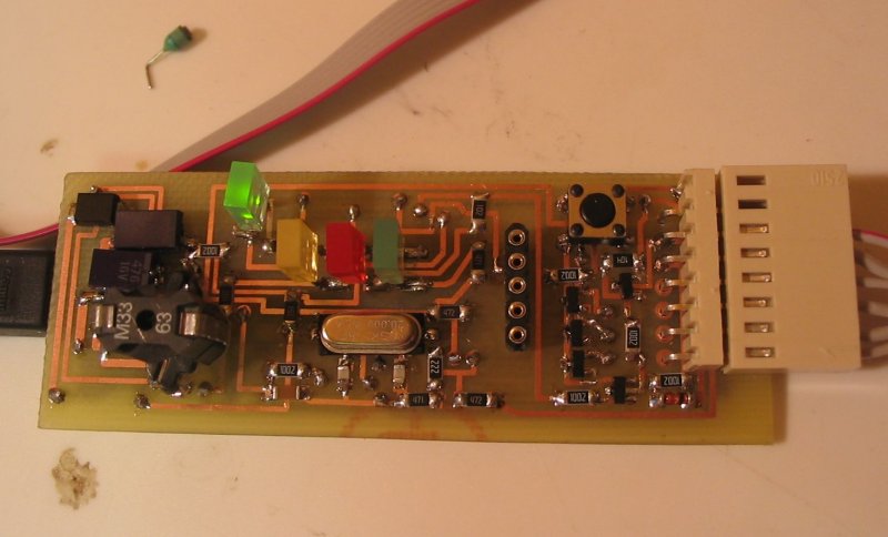

Nos, elkészült az olajmentes nyák, bár kicsit túlvasaltam (jó szélesek lettek a csíkok). Beültetve, élesztve. Az élesztéssel kisebb gondjaim voltak, mert egy-két alkatrész elsőre lemaradt a sietségben. Sajnos az induktivitásom nem élte túl a kiszerelést, így egy ismeretlen trafót raktam be helyette (M33 63 van ráírva), ha valaki tudja milyen értékű megköszönném. Szépen zizeg.
Egy gond van: a PGD kimenet nem tud lemenni 0V-ra a PGD/PGC teszt során, 3,2 V-ot mérek. Nem tudom, hogy ez hiba-e mert nem teszt állapotban 0V a kimenet. Remélem a PIc-nek nem lett baja a melegtől. Kipróbálni még nem tudtam, hogy lehet-e vele programozni, mert az egyetlen PIC ami van itthon be van forrasztva a pickitbe.
