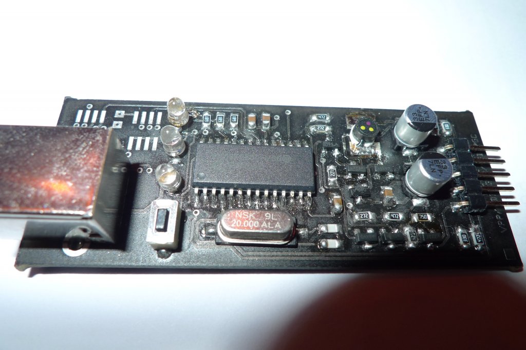

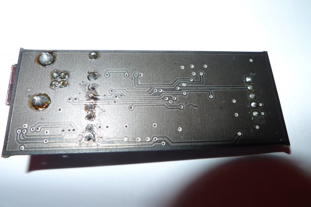

(#) soyo hozzászólása Feb 28, 2011 /
Probalok feleleszteni egy PICKIT2-t. A problemam az, hogy amikor rarakom a Vpp testet a programozo programban akkor a tekercs az ugy felmelekszik, hogy nem lehet megfogni. Az aramkor szerintem tobb sebbol verzik pl a vdd zold led akkor vilagit, amikor megprobalok vele kiolvastatni valamit.
Van valami otletetek, hogy hol induljak el?
Elorre is koszonom.
(#) watt válasza soyo hozzászólására (») Feb 28, 2011 /
Melyik klón?
(#) Hp41C válasza soyo hozzászólására (») Feb 28, 2011 /
Jó lenne egy fénykép az alkatrész oldaról és egy a forrasztásiról.
(#) soyo válasza watt hozzászólására (») Feb 28, 2011 /
Nem igazan tudom, meg Attila2 csinaltatott hozza nyakot, minden SMD rajta.
(#) soyo válasza Hp41C hozzászólására (») Feb 28, 2011 /
A nyak 2 oldalas SMD beulteteses nem hiszem, hogy sokra mennel vele.

(#) Hp41C válasza soyo hozzászólására (») Márc 1, 2011 /
Akkor valószínűleg a Watt féle klónt éleszted. A zöld lednek tényleg csak a belapcsolt Vdd mellett kell világítania.
A 680uH induktivitásnak 100mA -esnek kell lennie.
Nézd meg az IRF7317 környékét, keress forrasztási hibákat! Írd meg a Vpp kalibrálásakor mért értéket!

A 12F pedig a 8 lábúak "családját" jelenti, de vegyesen vannak benne baseline és midrange PIC-ek is. Néha tényleg eléggé zavaró a Microchip típusszámjelölése.
(#) soyo válasza Hp41C hozzászólására (») Márc 2, 2011 /
SZia!
Csatolva a nagyfelbontasu kep. Remelem nem meretezi at semmi.
Koszi, hogy megnezed.
Az Induktivitas azt nem talaltam 680uH-t , ezert 470uH-t hasznalok.
A Vpp ertek az eleg erdekes mert 10.2V es 12.2V kozott szokta merni a program es a multimeter is hasonlo ertekeket mutat.

(#) watt válasza Hp41C hozzászólására (») Márc 2, 2011 /
„Akkor valószínűleg a Watt féle klónt éleszted.”
Úgy látom nem... Egy rajz is jó lenne, a felhasznált alkatrész listával, mert ez így nem sokat segít. Persze lehet találgatni, ráhúzni általános dolgokat, de csak egy alkatrész legyen benne, ami nem megfelelő, azt megtalálni nagy szerencse lesz. Első körben egyébként a tekercsre szavazok.(Vak tyúk is...)
(#) patexati válasza soyo hozzászólására (») Márc 2, 2011 /
Szia !Erősen ajánlanám a nyák lemosását mert a képek alapján szinte kizárt,hogy így tökéletesen működjön!
(#) Hp41C válasza watt hozzászólására (») Márc 2, 2011 /
Akkor írtam, amikor még nem volt kép a klónról...
Tudom, nem szemrehányás akart lenni.
Nekem az volt a gyanús, hogy azt írta, hogy Attila86 tervezett hozzá nyákot, azaz nem az én nyákomra készült az áramkör. Ha jól látom ezen van EEPROM hely is.
soyo! Van rajz erről a verzióról? Mi alapján építetted meg?

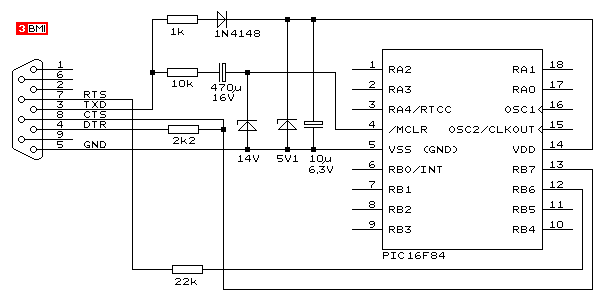

(#) Norb3rto hozzászólása Márc 2, 2011 /
Hy! Azt meg tudnám oldani hogy veszek egy usb-soros port átalakítót és azon keresztül programozom a 16f84 et ezzel a kapcsolással?
(#) patexati válasza Norb3rto hozzászólására (») Márc 2, 2011 /
Szia! Eszedbe se jusson! Nem fog menni! Látogass el watt fórumtárs oldalára olvass és utána építs! Ha csak néha vagy egyszer kell az WLPT minit készítsd el. Ha nincs LPT nyomtatóportod akkor a klónt kell megépíteni az jó usb-re de azt is fel kell egyszer programozni (ez a 22-es csapdája )
(#) Norb3rto válasza patexati hozzászólására (») Márc 2, 2011 /
értem, köszi!
