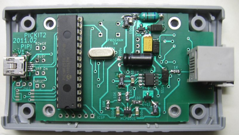

(#) pipi válasza laki1 hozzászólására (») Márc 9, 2011 /
Elkészült, üzemképes a pickit2 klónom, teszek fel képet. Nagyobb felbontású, több képet tettem fel a weboldalamra. Bővebben: Link Ötletet merítettem a Watt oldaláról is, köszönet érte. Utánépíteni vágyóknak tudok üres nyákot adni pic beégetésben Kispesten tudok segíteni
(#) sucuka válasza pipi hozzászólására (») Márc 9, 2011 /
Gratula hozzá! Engem az érdekelne, hogy hol készíttetted a nyákot, hány db-ot csináltak és mennyiért? Nagyon jól néz ki!
(#) pipi válasza sucuka hozzászólására (») Márc 9, 2011 /
Szia! A nyák a Satronik-nál készült, a weboldalukon van árszámító program
(#) hotib válasza pipi hozzászólására (») Márc 9, 2011 /
Küldtem emailt a személyes adataidban megadott címre. Köszi, ha olvasod.
(#) trudnai válasza pipi hozzászólására (») Márc 9, 2011 /
Szepen nez ki!
A kapcsolasi rajzra kattintva nem jon be a PDF file.
Amugy nem lenne rossz egy leiras a tervezesi szempontokrol (mit miert ugy csinaltal ahogy, miert valasztottal DIP tokozasu PIC-et ha a tobbi alkatresz SMD stb...).
Valamint ha jol latom a panel kifejezetten arra a dobozkara lett tervezve, annak a tipusa vagy beszerzesi helye sem lenne rossz ha fel lenne tuntetve.
(#) hotib válasza trudnai hozzászólására (») Márc 9, 2011 /
Szerintem is nagyon igényes pipi klónja. A dobozt például itt láttam. Viszont a kapcsolási rajz valóban nincs a linken.
(#) pipi válasza trudnai hozzászólására (») Márc 9, 2011 /
Elnézést, a weboldalamon a linket javítottam. Azért dip tokos hogy könnyen cserélhető ill. a pic "kivülről" is programozható legyen . A doboz beszerzése rajta van a kapcsi rajzon, a spécibb alkatrészek is mind beszerezhetők fdh.hu, lomex.hu hqelektronik.hu webáruházakban, de duál fetből tettem fel soic8 tokozásút is ha azt valakinek könnyebb beszerezni, nagyobb helyettesítő tipus választék van belőle.
