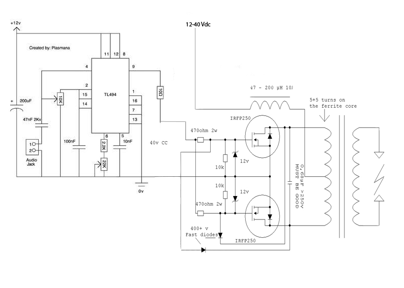

ha én 24V-ról üzemeltetem az mit változtat a helyzetemen? (nincs 12V-os tápom )

Működik 24V-ról is, viszont akkor már kell a FET elé egy védő zéner dióda, ill. a kimenő trafó primer tekercsére is értelem szerűen dupla annyi menet kell.

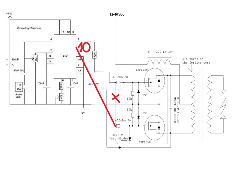

Ezzel rakom össze a cuccot. Ide hova kössem a védő zénert?
Gondolom a két 12V-os zénert 24 Vra kell lecserélnem. A trafó még nincs meg. Holnap lesz meg valami. Hogy mérem meg a szekunder feszt? Kíváncsi lennék rá mekkora a fesz ott.

Ebben a kapcsolásban már benne van a 2 db védő zéner dióda. A FET-ek S és G lábai között. Azért 12V-osak azok a zénerek, mert annyi elég a FET-knek, hogy teljesen kinyissanak, viszont még nem vezérli túl. 24V-os zéner már sok lenne oda.
Szerintem a rajz hibás.
Ez egy push-pull kapcsolás, vagyis a két FET-et ellenütemben kellene vezérelni. Szerencsére a TL494-nek két ellenfázisú kimenete van (9-es,10-es láb).
Aha.
10-esre nincs kötve semmi. Akkor a második FET-et kössem a 10-esre?
A 13-as és 14-es lábakat össze kell kötnöd.
Igen, így.

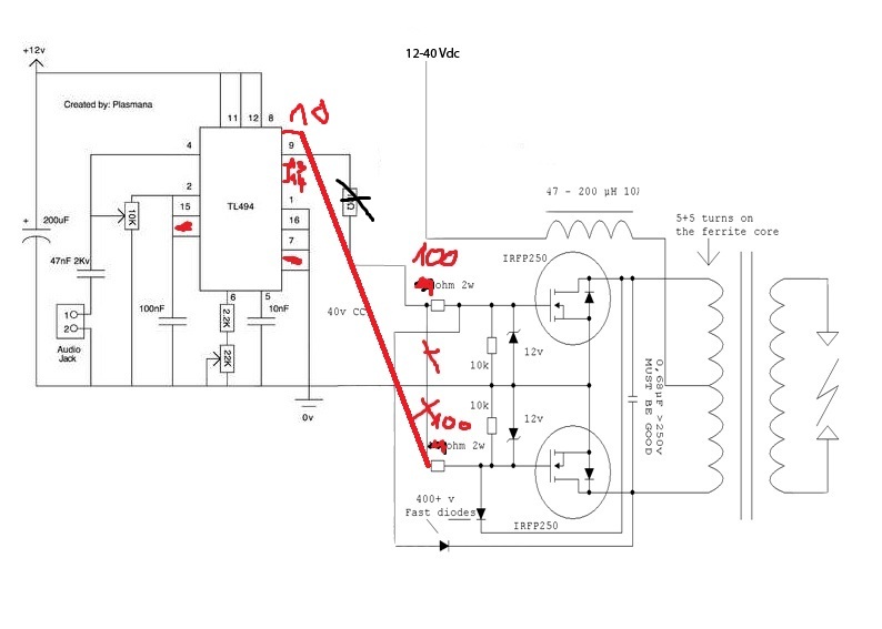

A 470 ohm-os ellenállásokat kisebbre cserélném, hogy gyorsabb lengyen a FET-ek kapcsolása. A TL494 megengedett kimenő árama 200mA, így 12V-os tápfeszültség esetén egy-egy 100 ohmos ellenállás bőven elég oda.
Jó.
Akkor azokat cserélem.A 13 és 14 lábakat csak simán kössem össze? Nem kell hidegíteni vagy földhöz vágni? Jó nekem az IRFP450? Valamivel másabb mint a 250-es. A 450-es nagyobb fesz kisebb áram. A 250-es kisebb fesz nagyobb áram.

Egyedül 40V egyenfeszt nem találok itthon. Sorba kapcsolok 25 db ceruza elemet A 9-es lábon van egy 10ohm-os ellenállás, egyet kell raknom a 10-esre is vagy fölösleges. Utána van egy-egy 100ohm 2W-os ellenállás.
Mindkét ágba elég ha raksz egy-egy 100 ohmos ellenállást.

2. oldal igazságtábla. Ha nem kötöd össze, nem push-pullban fog menni, hanem egyszerre nyit és zár a 2 kimeneti tranzisztor. Én is ezt használom most, 1 darab IRFP260-at hajtok vele, de így sem tud megbirkózni a gatekapacitással, és négyszög helyett nagyon torz jel van a kimeneten, így a FET melegszik mint a veszedelem. A legjobb lenne egy rendes félhíd meghajtó IC-vel próbálkozni, és azt engedélyezgetni a moduláló jellel.
