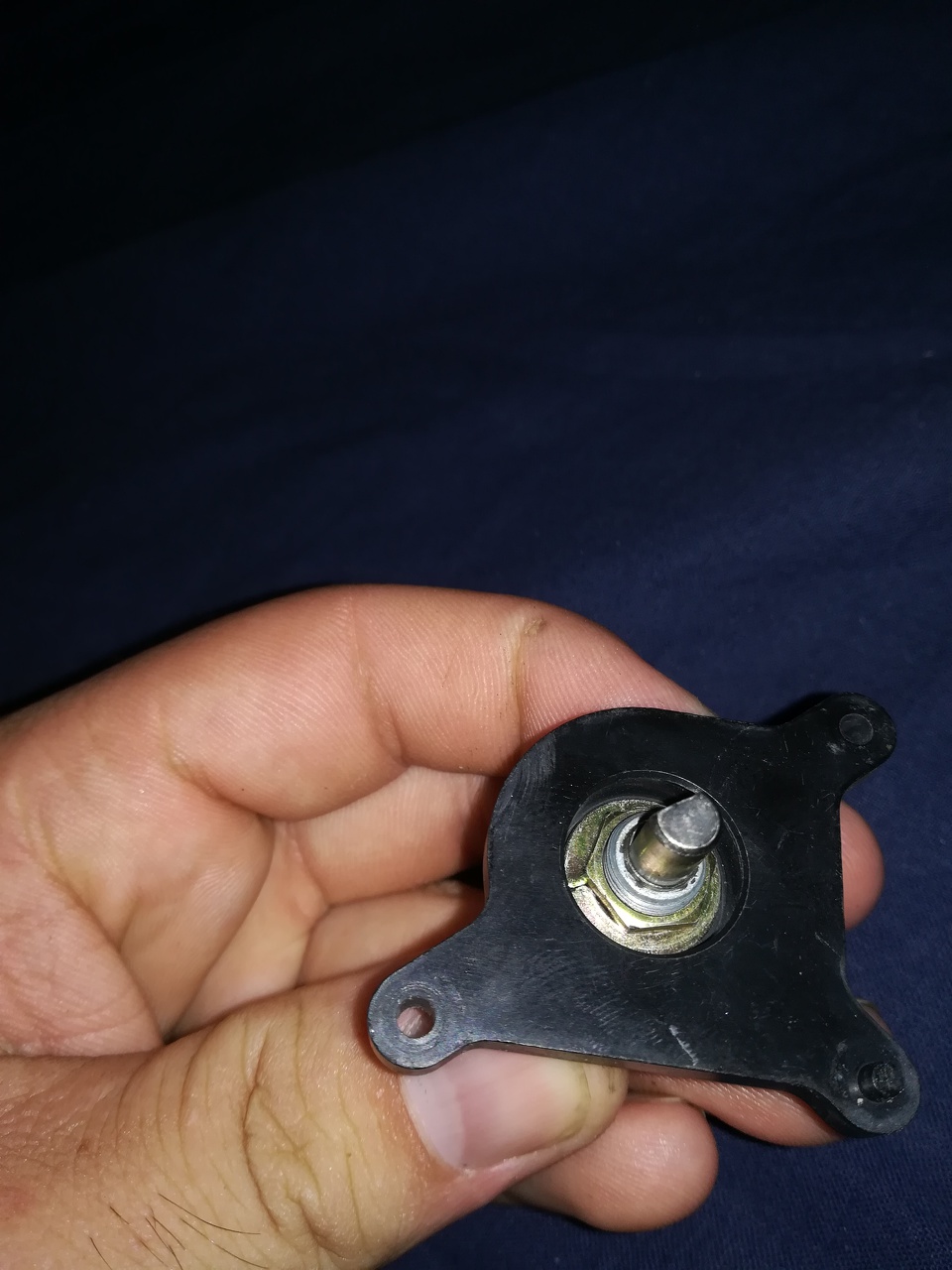

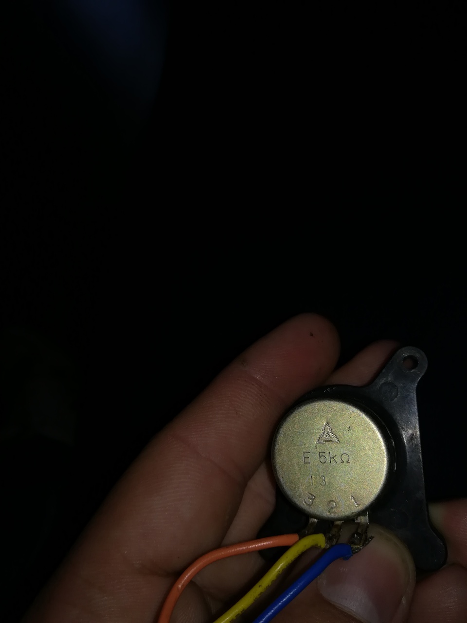

Ez milyen potmeter lehet? Hol lehet ilyet beszerezni? Megköszönöm a válaszokat nagyon fontos lenne!
Még egy kép róla mert nem engedett kettőt feltölteni!
Oda van írva: 5 kOhm. Miben volt, és miből gondolod, hogy rossz? Mit mértél rajta?
Szervó motorban volt. Annyira nem értek az elektronikához, de mindent mast csereltem es nem javult meg, csak ez maradt viszont fogalmam sincs hogy milyen ez, olyat is hallottam hogy lineáris potméter a neve, de nem talalok ilyet sehol.
Ha az a fekete műanyag keret szerves része, akkor nagy gáz, ha csak simán rá van pattintva, akkor nélküle bármelyik sarkon kapható.
Könnyű kimérni, ha van műszered: a középső és valamelyik szélső között ellenállást mérsz, közben elkezded tekerni, változni kell az ellenállásnak 0-5kohm-ig Bővebben: Link Amúgy ezeket a tengelyen lévő nagy anyával szokás rögzíteni, próbáld meg kicsavarni, hogy szétjön-e! A hozzászólás módosítva: Júl 30, 2018
Hello! A mezei potiknak általában 270° a maximális elfordulása. Ezt azért nem árt megnézni. Mert a szervó potinak lehet 300°, de mechanikusan akár körbe is forgathatók. Vagy is nem egyszerű, hanem ilyen célra gyártott potiról is lehet szó.
Egyébként pedig szinte biztos hogy lineáris. De könnyű ellenőrizni, ha mechanikusan középre állítod, akkor mind két oldal a középkivezetéshez képest azonos ellenállás értéket mutat.
Igy van szétszedhető, egy anyával van rögzítve a műanyaghoz.
Igen teljesen körbe tekerhető csak ugy hallottam hogyha ezek egyszer körbe fordulnak akkor tönkremennek és nem találják a pozíciójukat többet. (ebből nem tudom mi igaz)
Ez nem egészen van így. Ha arra készült, hogy körbeforgatható (nincs mechanikus akadó), akkor nem megy tönkre. Nemrég egy futógépet (vagy mit) javítottam, mert látszólag a szervóval volt a gond. A motor egybe van építve a potival, ami a féket állítja. Induláskor a proci el kezdi tekerni egyik irányban addig míg a kívánt szervó állás be nem áll. Így találja meg a kiindulási állapotot, bárhol is áll a szervó beszereléskor. Ez teljesen természetes üzemmód, lévén hogy végállás kapcsoló nincs. De mezei poti, nem biztos hogy kibírja ezt, ha megszünteted a körbefordulást korlátozó akadályt benne. Lehet összekuszálódik a leszedő..
