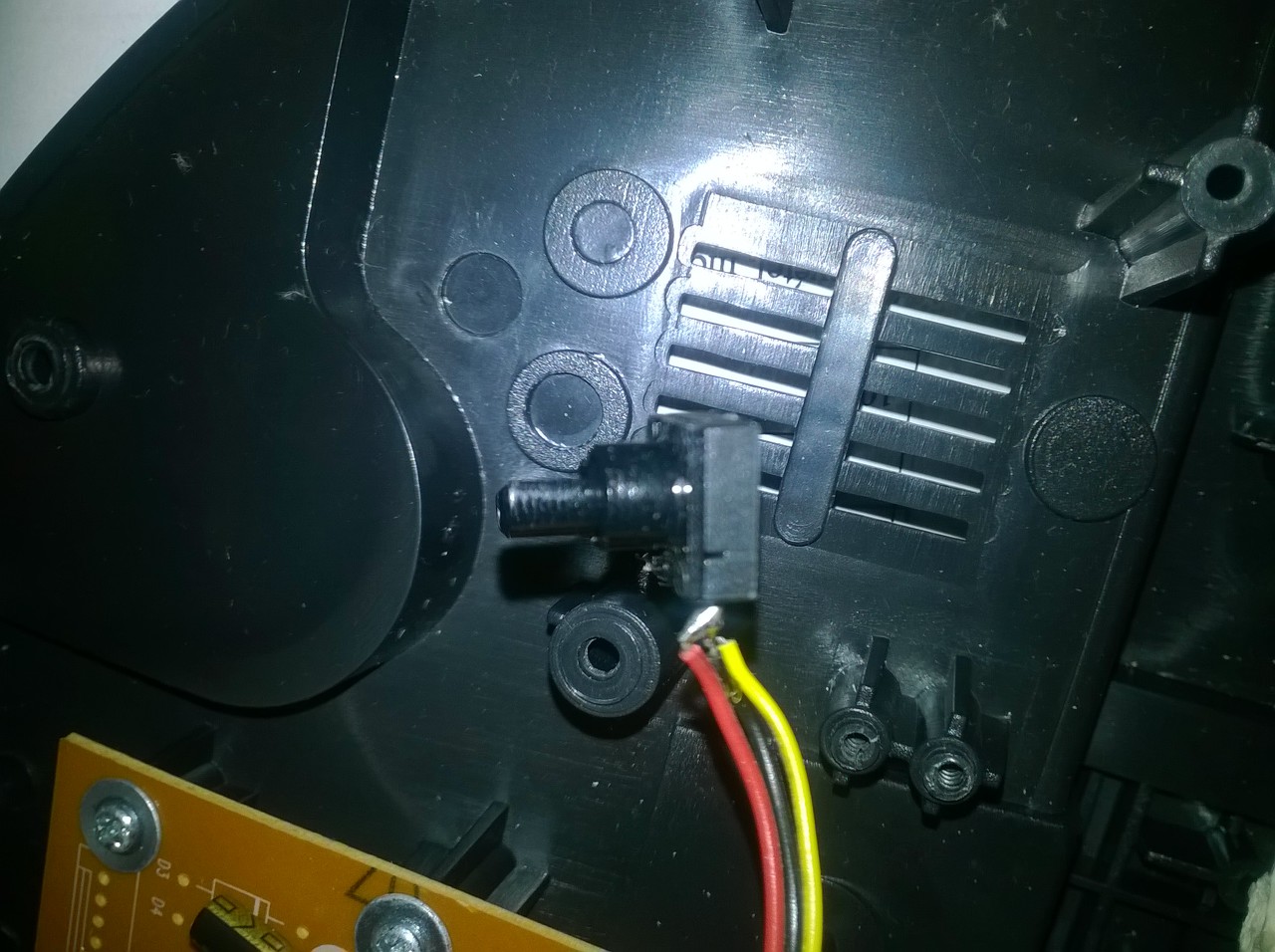

(#) Spain105 hozzászólása Okt 29, 2018 /
Van egy kormányom amit szétkaptam gondoltam kicserélem benne a potikat, mert a régebbi kormánynál pikk pakk megcsináltam.
Na most ebben ilyen pici lapos van és abba se vagyok biztos, hogy potméter ,nem tudom hol tudnék ilyet szerezni és azt se tudom milyen néven kereshetnék rá.

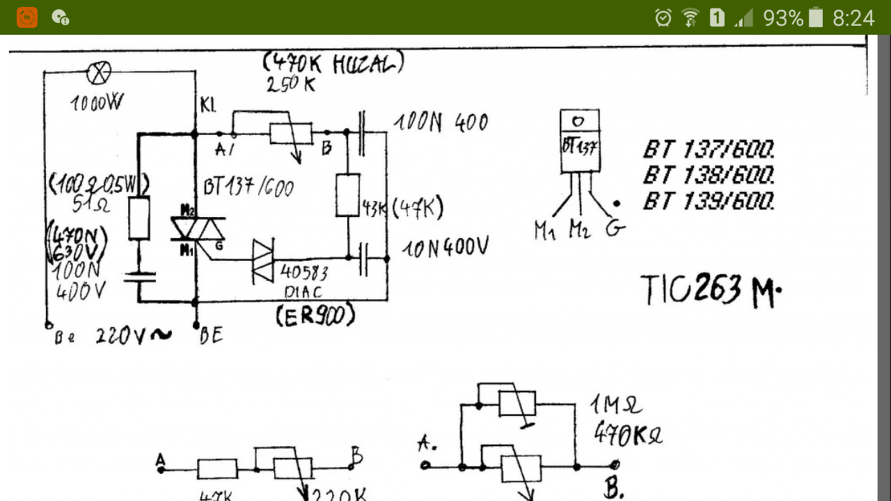

(#) fastaction hozzászólása Feb 26, 2019 /
Sziasztok ! A csatolt rajzon lévő áramkörben huzalpotméter van megadva , viszont nem kapható , ilyen értékben . Szénpályás potival működőképes lehet , vagy nem ? Előre is köszönöm .
(#) Bakman válasza fastaction hozzászólására (») Feb 26, 2019 /
Inkább ezt építsd meg: Bővebben: Link. "Triakos teljesítmény szabályzó.jpg" Normál, tengelyes poti jó bele. A feszültség miatt inkább műanyagot vegyél.
(#) fastaction válasza Bakman hozzászólására (») Feb 26, 2019 /
Köszönöm ! Az előzőt kipróbálom sima potival , de füst esetén kipróbálom a javasoltat is .
(#) erbe válasza fastaction hozzászólására (») Feb 26, 2019 /
Megnézném azt a 470k-s huzalpotmétert. Fémréteg esetleg. Számold ki, milyen vékony huzalból hány métert kellene feltekerni 470 kOhm-hoz! Aki leírta, az se vette észre, mit ír.
(#) fastaction válasza erbe hozzászólására (») Feb 27, 2019 /
Igen érdekes , de egy hegesztőtrafó szabályozó rajzból ered ez a poti , ahol a tervező említette , hogy ezzel érte el a legjobb eredményt .
(#) Bakman válasza fastaction hozzászólására (») Feb 27, 2019 /
Leginkább azért, mert az általad mutatott kapcsolással nem lehet finoman szabályozni a teljesítményt. A huzalpoti eleve "lépcsősen" működik, az alsó tartományban "kiegyenlíti" a kapcsolás gyengeségeit.
(#) fastaction válasza Bakman hozzászólására (») Feb 28, 2019 /
A végén a sorbakötött 1K fix és 220K poti lett jó . 150K , még jobb lett volna , akkor kimaradna az alsó vibrálás . Így szépen lehet állítani a fogyasztó teljesítményét .
(#) fastaction válasza fastaction hozzászólására (») Feb 28, 2019 /
A kapcsolás 3A feletti terheléssel tökéletes , ott , már nincsen ki - be kapcsolgatás a triak részéről . BTA16 .
