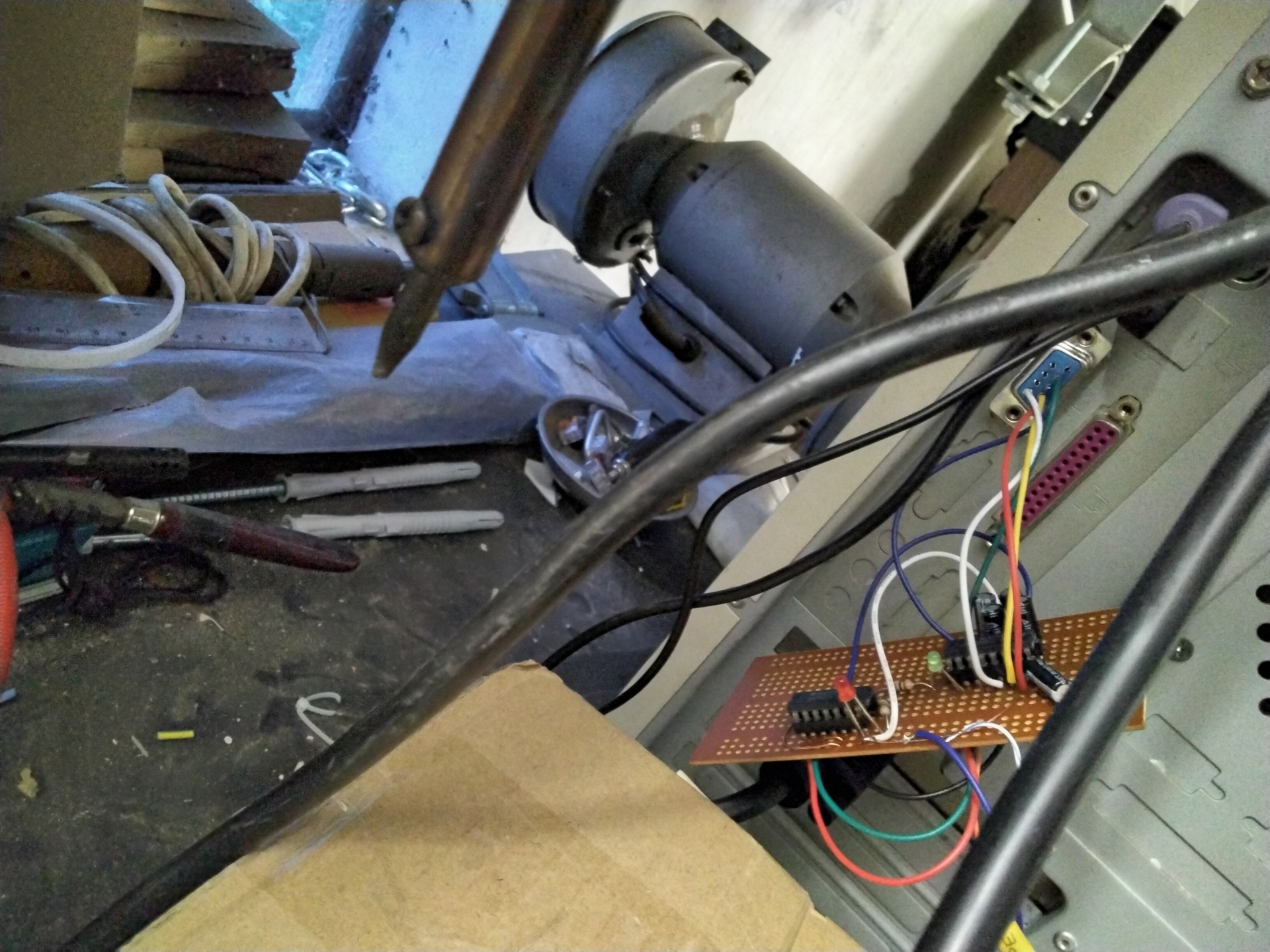

(#) kowi hozzászólása Júl 28, 2023 /
GM 300 hoz csináltam soros porti programozót. Elindul a kiolvasás de a végén error 58 hibakóddal megáll... Vin XP Dosos program. Mi lehet a baj?
(#) kendre256 válasza kowi hozzászólására (») Júl 28, 2023 /
Milyen soros portos programozót használsz?
Az ilyen rádiókat én "rendes" DOS-al, "rendes" soros porttal programozom. Erre tartok egy 386-os processzoros ősi laptopot. A túl gyors gép, egy USB-soros átalakító, DOS emulátor okozhat gondot. Már nem emlékszem, hogy melyik Motorola rádiónál, de mintha olyan is lett volna, hogy egy újabb verziójú szoftverrel programozott rádiót már nem lehetett utána a régebbi verzióval programozni.
(#) kowi válasza kendre256 hozzászólására (») Júl 28, 2023 /
7407 és max 232 ic néhány sallangal próbapanelen p1 gép xp alatt dos gm 300 service szoftver.
Én az eredeti Motorola programozó átalakított változatával szoktam programozni. Ugyanez a kapcsolás, BC182, BC 212-es tranzisztorokkal, a ic helyett pedig LM324 van. Ezzel a programozóval sokféle Motorola rádiót lehet programozni, persze a megfelelő szoftverrel, és megfelelő géppel.
Ugyanezen az oldalon van pár másmilyen kapcsolás is (lehet, hogy a te általad használt is köztük van), azokkal nincs tapasztalatom.
(#) proba válasza kowi hozzászólására (») Júl 28, 2023 /
Nem emlékszem melyik rádiónál a biosban a cache-ket is ki kellett kapcsolni.
(#) kendre256 válasza proba hozzászólására (») Júl 28, 2023 /
A HT800-hoz kellett mindenféle lassító módszer, ha nem volt elég lassú a gép.
Tranzisztoros ránézésre igen instabil...
Ezekkel a programozókkal ezres nagyságrendben programoztak Motorola rádiókat... Soha nem volt rájuk panasz.

(#) Lucifer válasza kowi hozzászólására (») Júl 28, 2023 /
Dosbox + FTDI-al is életre lehetett kelteni még Linux alatt is 13 éve modern HW-n:
http://users.atw.hu/balubati/blog/index.php?entry=entry100103-163212
