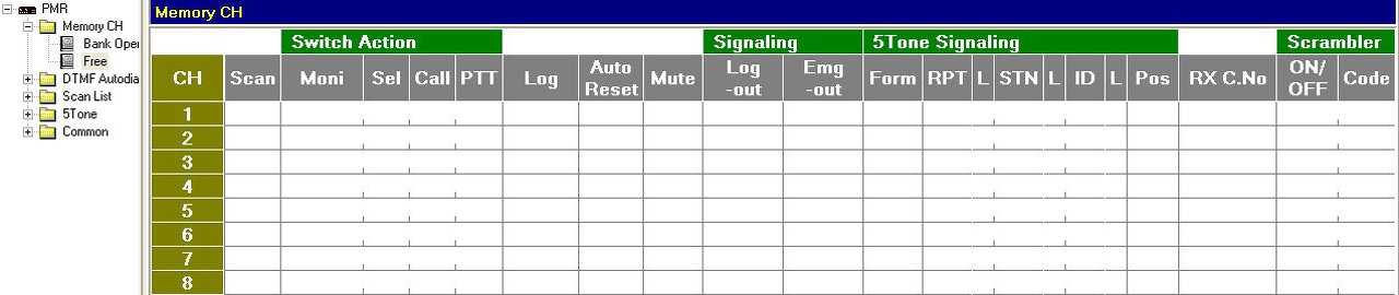

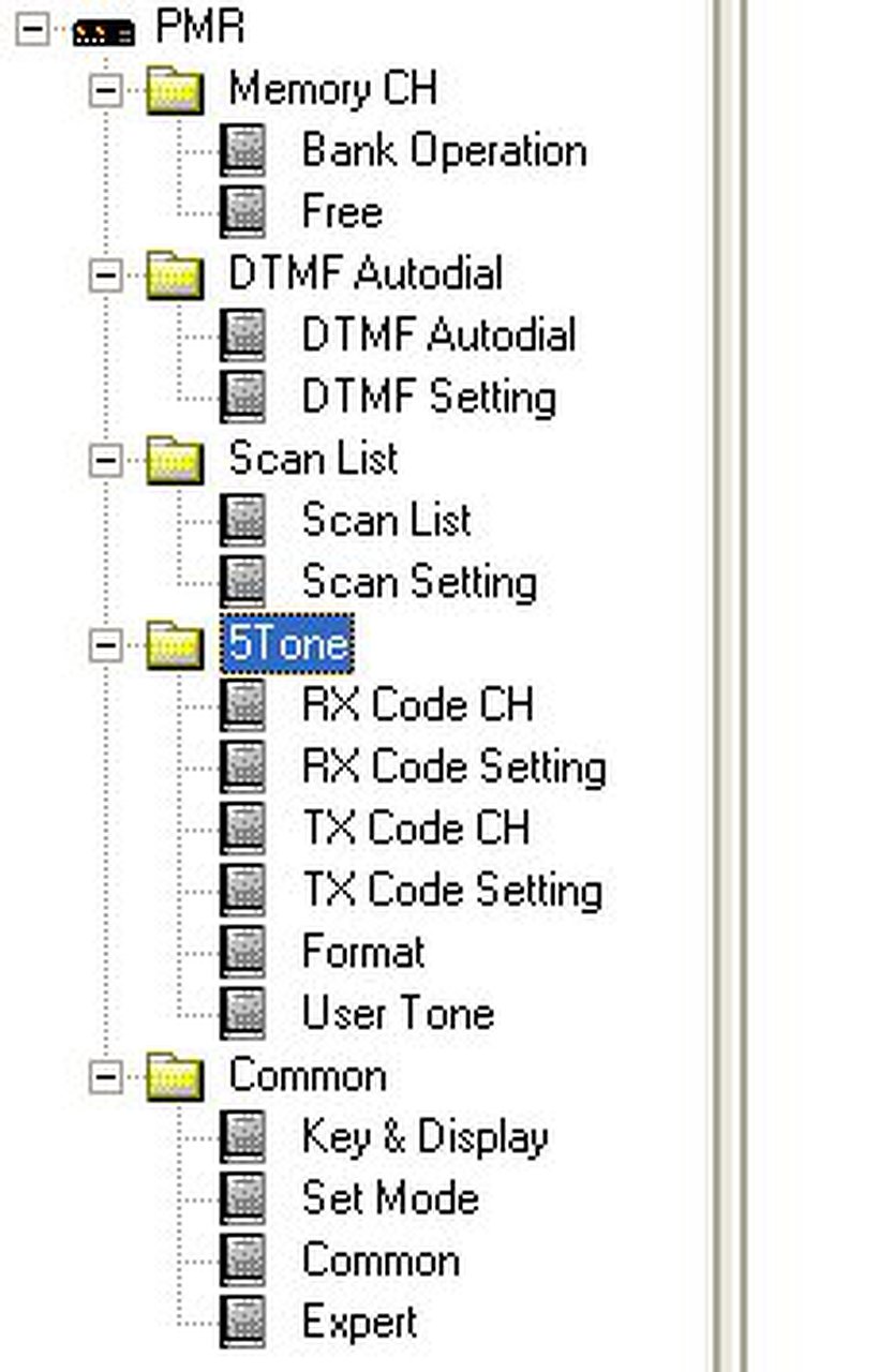

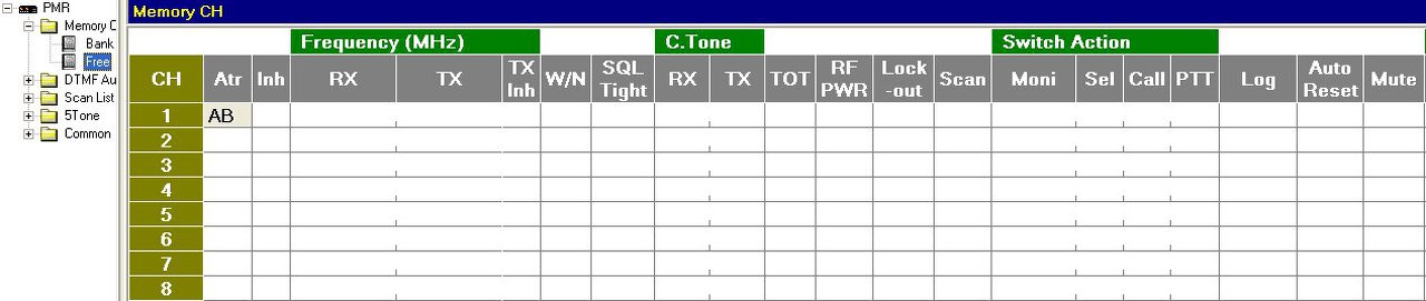

(#) Papimanó válasza Papimanó hozzászólására (») Jan 17, 2018 /
Szervusztok!
Csináltam pár képernyő képet a program fő ablakáról, mivel nagyon hosszú két részletben van a fejléc, és még utána a többi beállító "fülecske". A frekvencián, a teljesítményen, a zajzáron, a scennelésen, kívül szinte semmi nem tiszta. Persze az volna a jó ha ti is futtatnátok a programot mert az aktuális kockába kattintva jön elő a választási lehetőségek listája. Én meg sajnos nem tudom hogy mi mit jelent.
Köszönöm hogy időt szántok rám!
(#) dokidoki válasza Papimanó hozzászólására (») Jan 17, 2018 /
Nos igen, akinek fel van telepítve, és mellette ismeri is - használja, az autentikusabb forrás lehetne.
1-2. kép:
első rublika: passz.
2, Inhibit ( gondolom itt törlés nélkül ki lehet tiltani a memóriából az egész csatornát...)
3, 4, vételi és adási frekvencia
5, adás tiltás bekapcsolása, ez esetben csak vételre lehet használni az aktuális csatornát..
6, itt széles és keskeny vétel illetve adás moduláció között kapcsolhatunk
7, zajzárt veszi erősebbre ..
8, 9, külön lehet itt állítani az adási és vételi ctcss kódolást..
10, time out timer, folyamatos adás időkorlát
11, adási teljesítményt lehet választani
12, ez bekapcsolása kizárja a szkennelésből a programozott csatornát... ?(talán)
13, szkennelés aktiválása ... ?
14-17, elhelyezett gombok programozhatók különböző funkciókra
18-20, hát nem tudom.
21 és a többi signaling rész már magas nekem.
a végén a beszédtitkosító ki - bekapcsolása és konfigurálása...

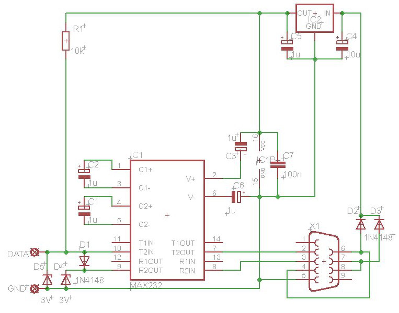

(#) Papimanó válasza dokidoki hozzászólására (») Jan 18, 2018 /
Köszönöm a gyors választ, már ezzel is sokat segítettél, látni hogy benne vagy a témában. Ha nem veszed rossz néven még egy kérdéssel rabolnám az időd. Előzőekben ajánlottál ebben a témában valakinek egy programozó rajzot az FTH-7010. készülékhez. Én megépítettem a készüléket, de valami hiba lehet, mert csatlakozási hibát ír ki a program kiolvasáskor is, és beíráskor is. A rajzot mellékelem. Amiket régebben írtatok itt, mindent leellenőriztem, mégsem. Nálam valamiért a soros portról nem jön le csak kb. 0,3 V, tehát külső táplálással is próbálkoztam, hiába. Valamit rosszul rajzoltam?
(#) dokidoki válasza Papimanó hozzászólására (») Jan 19, 2018 /
Szerintem a kapcsolás az jó, bár 3V-os Z-diódák nem kellenének oda.
Ez a kapcsolás csak valódi COM-portal működik. Ezt ellenőrizni kellene, hogy megvannak -e a feszültségek. Mellette, hogy vezérelhető -e, valami portbillegtetővel reakciót csikarni ki, mondjuk RTS - DTR lábakon. Ekkor már a működtető feszültségeket is lehet ellenőrizni. Külső táp, az biztosabb eredményt ad, de a vezérlőjelek átkötéseinek meg kell lenni a porton.
(#) Doky586 válasza Papimanó hozzászólására (») Jan 19, 2018 /
Egy 9V elem legyen a táp a soros port helyett. A D4 D5 felesleges.
(#) Papimanó válasza Doky586 hozzászólására (») Jan 20, 2018 /
Köszönöm, megpróbálom zénerek nélkül is, sőt megpróbálok szerezni egy még régebbi gépet, mert lehet hogy a Pentium 1-is sok lehet neki.
(#) Doky586 válasza Papimanó hozzászólására (») Jan 20, 2018 /
+ elem és nem számít hogy fizikai régi port legyen (én is usb to rs232 vel használom win10-el de más rádiókkal)

(#) Doky586 válasza Papimanó hozzászólására (») Jan 24, 2018 /
Állítólag az ilyen illesztők is jók: Bővebben: Link (én még nem vettem ilyet)
A többinél csak azért kell a max232 mert az RS232-nél a negatív (-6V) az aktív szint, addig ezeknél a pozitív (+5V) azaz a kommunikációt ott invertálni kell.

(#) Doky586 válasza Papimanó hozzászólására (») Jan 28, 2018 /
Bármit is építesz érdemes letesztelni még mielőtt bármilyen rádiót is teszel rá.
A programozó kábel jack (vagy akármilyen) dugóján összekötöd egy szál dróttal a ki és bemenetet, rádugod PCre, és egy terminálprogramból megnézed hogy működik-e az rs232 loop. Ha amit begépelsz karaktereket az megjelenik bejövőként is (azaz összesen kétszer) akkor jó a kábel és a driver is, ellenkező esetben valamit elrontottál.
Nálam több kábelben is hamis usb chip volt, így kellett hozzájuk driver, de persze azt a hamis chiphez csak XP-re gyártottak. De a csípőfogó segített és az usb rész ment a kukába.
