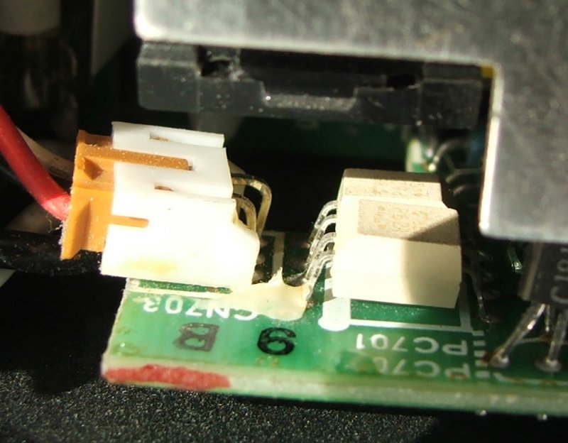

(#) rdi hozzászólása Jan 28, 2009 /
InFocus LP735 projiban szeretném kiiktatni a lámpát -kísérleti célból- valaki meg tudná mondani mit kell tennem 100-watt UHP lámpa van benne.

(#) dbase hozzászólása Jan 30, 2009 /
Fényképet mutass, keresd meg a opto csatolo ic-ket.

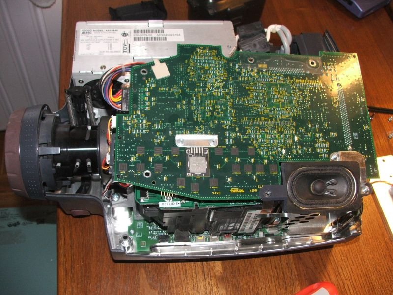

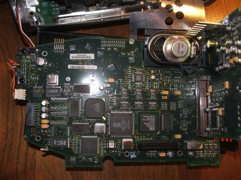

Feltettem, a képeket a kep3.jpg bal oldalán van valami furcsa érzékelő, lehet az érzékeli a fényt? A távirányító érzékelő hátul külön van. Ha valamilyen közeli képeket kérsz máris küldöm. Ez a kütyü optikája belülről elég poros mivel érdemes takarítani?

(#) dbase válasza rdi hozzászólására (») Jan 31, 2009 /
Most már látom!!
Szedd szét a fém dobozt, és azt fényképezd le.
Plusz azt a panel részt, ahova a fém dobozból mennek a vezetékek!

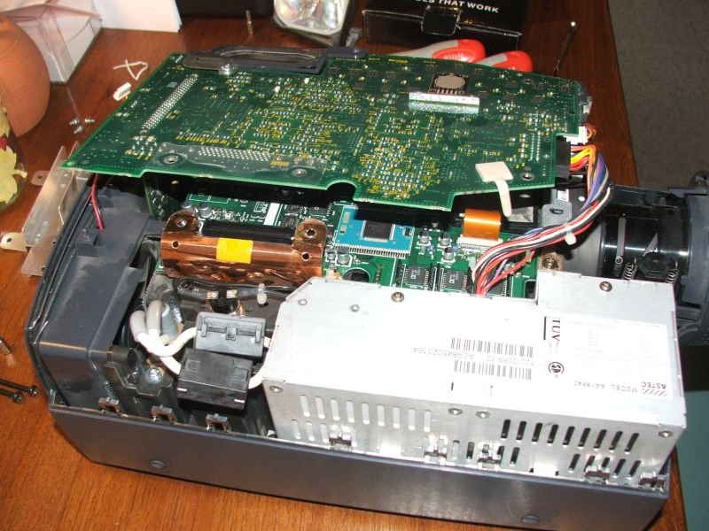

(#) rdi válasza dbase hozzászólására (») Jan 31, 2009 /
A hangszórós kép az amibe be van dugva a dobozból kijövő sorcsati. A kep3.jpg bal alsó részén csatlakozik a fehér sorcsat alatt az a fekete dugaj. Csinálom a képeket...

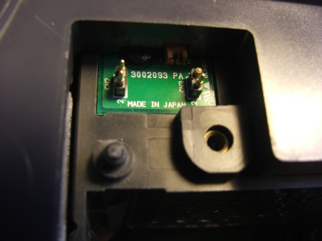

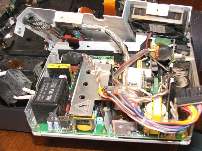

Szétkaptam, a bal részén megy az égőhöz a két szál, a fedél alatt van egy kapcsoló (barna) ami az égő helyét záró fedél becsavarása után nyomódik be. (biztonsági kapcsoló gondolom) a kép jobb oldalán látható a kivezetés, ami megy a panelre. A panel bemenetéről készítettem közeli képet.
Álló kis panel, 9B felirattal. Az valami opto szerintem fehér kis ic? Mi van ráírva az icre?
4lábú IC ket keress és írd le a típusukat.
(#) dbase válasza dbase hozzászólására (») Jan 31, 2009 /
Ha jobban megnézed, a bal oldal a nagyfesz rész, slagba megy át a 230v, vagy a egyen 300v.A 2 panel közt szerintem csak a piros -fehér vezeték van,amibekapcsolja a nagyfesz részt .

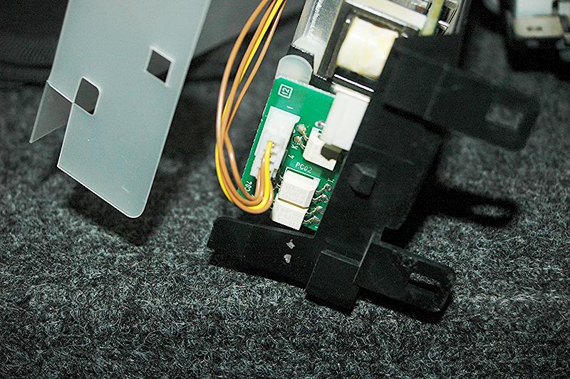

A záró fedélnél (lámpa) még van egy ilyen panel amire rá volt helyezve egy fém darab (így vásároltam). Ezeket a kiálló valamik benyomhatók, ezek voltak rövidre zárva azzal a fémmel.
Az a biztonsági zár, ha kiszeded az izzót, ne induljon el, nehogy megrázzon megégesd magad stb.
A legjobb lenne, ha a bal oldali panelt kiszednéd, de fényképen látszódjon összedugott állapota még, de ugy, hogy széjjéb huzva.
Amugy is teljesen ki lehet majd szedni, ha elbírjuk indítani!

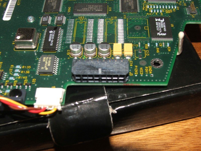

Sajnos elég nehéz lefotózni. A felírat sárga színű és nem tudom így kiolvasni. Valóban a két panel között a 220 és a panelbe vezető 3 szál van. A panelt ki akartam húzni de olyan mintha be lenne forrasztva. Kicsit kihajtottam a csati részt
Az lesz az. Kikellene bontani, leolvasni megkeresni a neten a leírását az optonak. És ha megvan huzd le a szerinted 220 as vezetéket, nehogy véletlen is elinduljon a nagyfesz, és az opto tranzisztor felöli 2 lábát össze kellen kötni. Mi a típusa a projektornak? Valószínüleg egyik opto az indul el nagfesz táp, a másik az elindultam minden renben viszejelző.
Közben kibontottam, a gép típusa Infocus LP735. Kiforrasztom a panelt...

Nos azok a fehér 4 lábú IC-k értéke:
Legfelső sor olyan mint egy T betű de ez szerintem gyártó logó, majd ez után 8E:
Tehát:
T 8E:
P621
*4G#
a csillag egy csillag jel a másik egy teli négyszög.

A biztonsági kapcsolokat kösd át,220 az huzd le a nagyfeszről!!a és az alsó ic kivezetsései, amik a 3 vezetére megy, huzd le a csatit, vezesd vissza melyik az a 2 szín, és kösd össze. első ránézésre a felső ic a tápindító, az alsó a táp visszajelző.
Másik próba, ha nem mered egyböl, emeld fel a optok csatlakozó felöli oldalalit, és rakj ledet a helyükre. HA jol van benne a led, a power gomb megnyomása után a lednek világítania kell.És amelyik világít, az a tápíindító IC, azzal nem kell foglalkozni, akkor hanem a misk IC csatlakozó felöli 2 lábát kösd össze. Ahogy érzed. Nekem így indult el, és másoknak is.

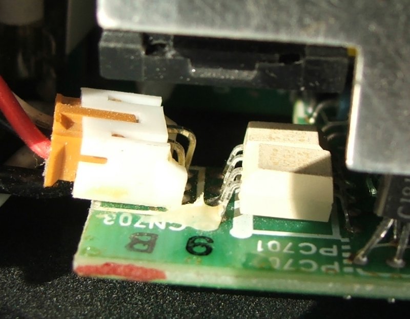

Mellékelem az én opto csatolom képét.
3 darab van, ez a nagyfeszen van.Lecsapott felük a led, itt ugy van a panelre írva.Középső a táp visszajelző, hogy elindult. na azt kellet átkötnöm, a másik 2 az elektronika vezérlése, kapcsolj be táp, és a teljes fényerőre kapcsolj állapot.Látszik az állásukon.
Tuti hogy az alsó csati felöli részét kösd össze!!!
