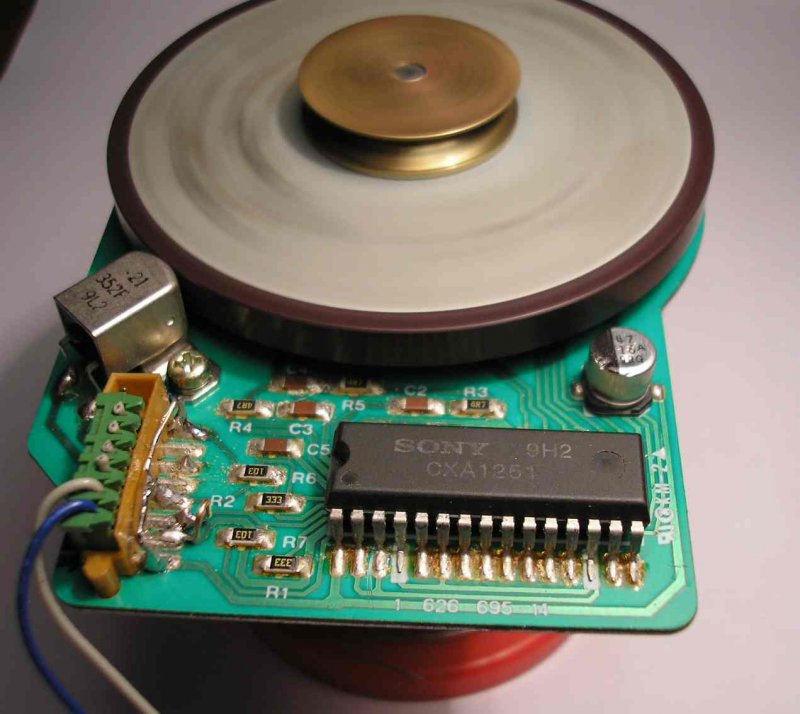

Még egy Capstan motort találtam, ez is szabad 25mm-es tengelyhosszal rendelkezik. Sikerült elindítani, amit korábban valamiért nem tudtam. A motor meghajtó IC SONY CXA1251 Brushless vezérlő.. (Adatlapot ehhez sem lehetett találni). Már 3V-tól elindul, 14,4V-ig lehet feszültséget rákapcsolni. Ekkor már 3000 fordulat körül pörög, (terhelés nélkül), de már 280mA a felvett áram. 12V-on 200mA. Ez a motor jó lesz tartaléknak, ha nem találok ki erre is valamilyen propeller féle szerkezetet hajtani. Egy kép róla.

Szia C27!!
Igen, ezen már a csatlakozósoron bekötöztem amit kellett, a forgásirányt is..A felvétel forgás közben készült, látható a két tápvezeték is, így már csak a 12V-kell hozzá.

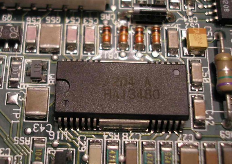

Két winchester motort sikerült a saját meghajtójával elindítani, 3 db van, de egynek nem találom a panelját. (A motorokhoz az eredeti panel van alkalmazva). Ezek nem állnak le, folytonos a működésül. Az egyik Hall szenzoros Brushless motor, kb. 3200 fordulattal pörög. A meghajtó IC Ha 13480. (A fordulatszám mérések nem pontosak, csak sztroboszkóppal lettek nagyjából megállapítva). A másik háromfázisú motor, 4 kivezetéses, (ebből csak három van bekötve), ez nagyon pörög, kb. 5000 fordulattal. A meghajtó ebben upD16810. Ehhez sem találtam adatlapot eddig, de úgy néz ki, 2 vagy 4 H-híd van benne. Ez sem áll le, folytonos a működése. Az eredeti panelen volt egy zárlatos IC, (robbanásig forrt néhány másodperc alatt), a fejegység feldolgozó részén, azt kiiktattam. (Vagy 15 helyen kellett a +5V-os hozzávezetéseket átfúrni, vagy a vezetősávot átvágni, mire megszűnt a zárlat). Úgy néz ki, kísérletekhez tökéletesen meg fognak felelni a ”szuperlapos” SMD propellerhez. A felfogatás itt 3 pontos, 10mm-es sugarú körön 120 fokra egymástól. Néhány felvétel ezekröl.

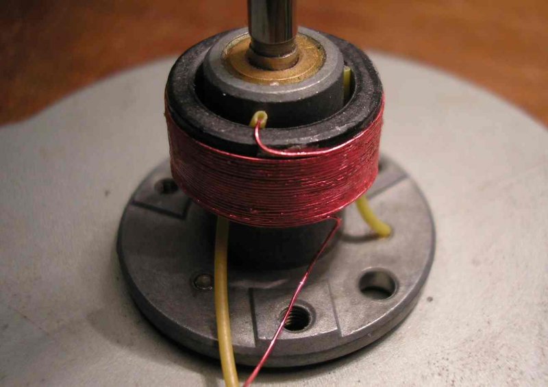

Még egy probléma van amit közben kellene megoldani, ez az áramátvitel a HDD motoron. Az eddig látott HDD motor hajtásos propellerek, szinte kivétel nélkül csúszógyűrűs áramátviteli megoldást alkalmaztak. Ez a része még okoz némi fejlesztési mizériát, de ha nem megy másként, ez a megoldás is működő lehet. Nem igazán van hely sem légmagos, sem ferritmagos megoldásokra, vagy annyira precíziósan kellene megoldani, ami otthoni körülmények között már csak nem gazdaságosan kivitelezhető.

(#) janocsi válasza janocsi hozzászólására (») Máj 20, 2010 /
A forgótrafóval való kísérleteket azért nem adtam fel, egy újabb kisméretű trafót is megvizsgáltam. Egy 16mm külső átmérőjű és 10mm széles ferritgyűrűt találtam, ami lazán felrakható egy Capstan motor csapágyházára, így a a trafó szerlvényei a mechanikai magasságot nem emeli meg, sőt ellenkezőleg. (Most le kellene köszörülni a tengelyhosszból vagy 15-20mm-ert, mert ez tényleg "alacsonyabb" megoldás lett. Ajánlalám azoknak, akik ilyen motorral készitenének propeller órát). A ferritgyűrű tulajdonképpen távtartóként is szolgál, a tekercseket a "fémtömeg" már nem zavarja a működésben. Nem akarok még egy ilyen meghajtó mechanikát, csak kipróbáltam az átvitel lehetőségeit ezzel a forgótrafóval is. Menetszámok: 20menet/0.3 CuZ az álló ferritmagon, 35menet/0.3 CuZ a forgón. Erről is néhány képben.
