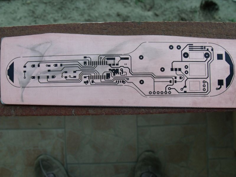

Egy kis ízelítő! Ez már javított mert két hiba van az előzően felrakott tervben!!
Jól néz ki! Látom, kitanultad a laminálást profin.

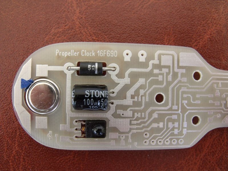

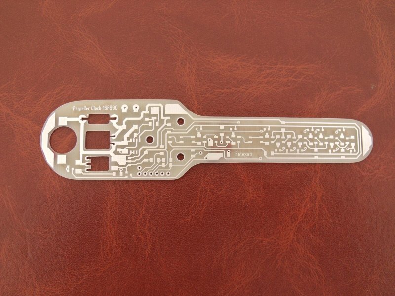

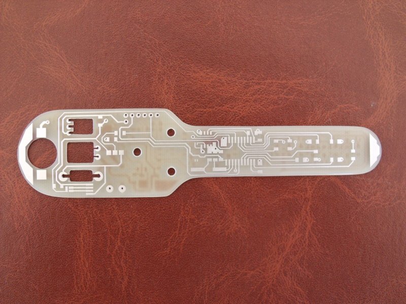

Sziasztok! Nagy nehezen kivágtam a nyákot (a kis négyzeteket nehéz) de megéri!! Számításaim alapján az 1,5mm-es nyákból mire készült és ez is lesz a jó a legjobban kiálló alkatrész az elko lesz mi 8mm-es átmérővel 3,25mm-es kitüremkedést hoz létre mindkét oldalon... Az elem mi akkora mint a 886-os órában (miért is nem jutott eszembe már akkor mikor azt készítettem) Alig áll ki a nyákból pár tizedet és kegyetlen stabil lesz nem tud "elszállni" a többi alkatrésszel egyetemben mert a nyák keret nagyon spécin fogja! A kvarcokat a lehető legközelebb terveztem a középponthoz minél kisebb kerületi sebességük legyen..Számításaim szerint ki kell bírni tartós üzemben is a 3000 körüli fordulatost is és talán nem is lesz nagyon hangos! Az egyensúlyára leszek a legjobban kíváncsi próbáltam azt is úgy megoldani,hogy ne legyen sok az eltérés alapból.

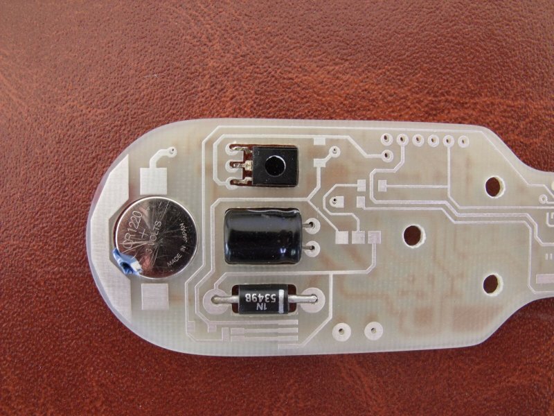

Sziasztok! Pár kép a kész nyákról. A TSOP meg lesz változtatva a tervben nagyobb furat kell neki.
És oldalról...
Eddig csak elismerésem a nagyszerűen kidolgozott nyák beépítéséről. Ezzek az alkatrészek a legnehezebbek, nagyrészt ezek határozzák meg a propeller "jóságát" is. |
