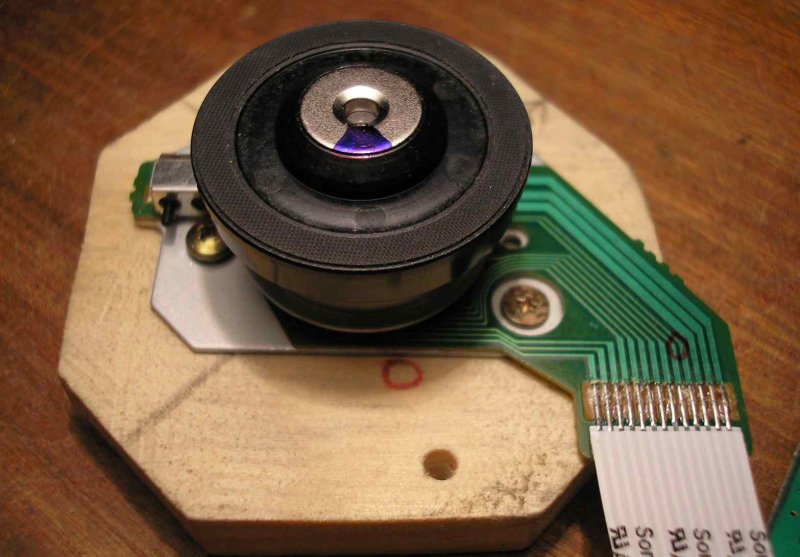

Egy korábban félretett, de előzőleg már mechanikusan átalakított Capstan motort addig gyötörtem, mígnem sikerült elindítani azt is. Kicsit rafináltabb a működése mint egy átlagos Capstan motornak, sokat vesződtem vele, de megérte. Nagy fordulat, kicsi zaj, ez a lényeges minden ilyen motornál. Annyi szépséghibája azért van, hogy 10V alatt nem hajlandó elindulni, és 13.6V-on leszabályoz a fordulata, a védelem lekapcsolja. Ezek mellett megint lett egy viszonylag jól használható, propeller hajtására kitűnő motorom. Nem írom le a bekötést a vezérlő IC-nek, csak a típusát jegyezném meg. LB1887N, SANYO, semmilyen adatlapot nem sikerült hozzá böngészni, de sokat segíthetett volna. Nem egyszerű beüzemelni.
Néhány felvételben erről a motorról is.

(#) c27 válasza janocsi hozzászólására (») Máj 29, 2010 /
Szia.
Hogy derítetted ki, hogy hogy kell bekötni? Nagyon érdekelne a módszer és lehet a bekötés is, mert kísértetiesen hasonló motorom van igaz az lb1897, de külsőre ugyan az.
(#) janocsi válasza patexati hozzászólására (») Máj 30, 2010 /
Ezeket a motorokat pont azért próbálom elindítani, hogy a vezérlő IC-ket kicsit megismerjem közelebbről is. Arra gondolok, jó lesz majd egy CD-ROM motor, vagy winchester (Hall elemes) motor vezérlésére ezek közül valamelyik típus. Szeretnék építeni egy ilyen ”univerzális” vezérlőt, amellyel tudnám kezelni a Brusless 3fázisú motorokat később. Lassan talán összeáll a kép.
C27!
- A legutóbbi, immár 6. Capstan motort valóban nehéz volt elindítani. (Az 5.-ről azt hiszem nem számoltam be, (LB1622), az egy nagyméretű lomha, de nagyon stabil motor, Neked is van ilyen. (Ahhoz találtam némi adatokat is, így nem volt nehéz beüzemelni. A sebesség módosítását sehogyan sem tudtam megtalálni nála, fogalmam nincs, miért olyan lassú). Egyáltalán nem melegszik, valamire felhasználható lesz.
Tehát, a 6. bekötése, (LB1887N), csak próbálgatással jött össze, azért vigyázva az áramokkal eközben. A nyák áramkörét tanulmányozva, megtaláltam a Vdd1 (IC15 láb), és a GND (IC25, láb), Vdd2 (IC3. láb), kontroll bemenete (IC 4. láb), 47K a pluszról.. Ennek 8 pólusú csatlakozója van, és ebből csak egy maradt szabadon, a többi mind fel lett használva. A Vdd1-et csak egy 100 Ohm-on lehetett a Vdd2-vel összekötni, különben meg sem moccant, vagy nagy áramok folytak.
A csatlakozó bekötése: az 1. láb és 8. láb a GND. 7. láb Vcc1, innen a 4. lábra, (ez a Vdd2), 100 Ohm. 7. lábról. 2.3. láb irányváltás, összekötve óramutatóval ellentétesen forog.. Az 5. láb nincs bekötve, GND-re téve STOP, és az áram is leesik néhány mA-re. Próbálkozz ezek szerint, talán elindul, ha egyezik ai IC.
(#) janocsi válasza c27 hozzászólására (») Máj 30, 2010 /
Szia C27!
A 8 pólusú csatlakozó 6. pontja kimaradt, ez a kontroll bemenet, vagy (szervo /2.5V!), ide kellett kötni egy 47K-220K ellenálláson a plusz tápot. A bekötésekről két kép, elnézést.
(#) c27 válasza janocsi hozzászólására (») Máj 31, 2010 /
Szia. Sajnos egyedül az ic nem egyezik, minden más igen, de hogy találtad ki melyik a vcc1 és melyik a vcc2?
(#) janocsi válasza c27 hozzászólására (») Máj 31, 2010 /
Szia C27!
- A motor nyákáramkörének tanulmányozása volt a megoldás. Csak a csatlakozósort kielemezve, a GND ”vastag” vezetősáv, a Vcc1 is elég széles vezetősávval van kialakítva a többiekhez képest. A plusz bemeneti pontnak van köze a tekercsekhez úgy, hogy egy-egy ”félvezető átmenetet” lehet közöttük mérni. A Vcc2 a Hall elemeknek is ad tápfeszt, és a logikai áramköröknek is. Más hasonló áramkörök megfelelő kialakítása is könnyítette a lényeges bekötési pontok meghatározását. 5V-al kísérletezve és folyamatosan mérve meg lehetett találni minden szükséges bekötési pontot.
- Most az új SMD propeller meghajtásához, egy CD-ROM motort is el tudtam indítani a meghajtó IC adatlapja alapján, ahol a ”saját” alaplapján végeztem átalakításokat. Az első lépésben az S/S, (Start/Stop) vezetősávot átvágtam, mert magas szintre kellett húzni, (ekkor már bekapcsoláskor felpörgött), majd megkeresni az engedélyezési pontot, itt is hasonlóan jártam el Azóta pörög a motor folyamatosan. Mindez, két db 2.2K felhúzó ellenállással történt. Erről néhány felvétel. (Ezek a megoldások a winchester motoroknál is használhatóak lehetnek.)

Most kicsit megnéztem ezt a capstan motort. Az a diódás rész, amin keresztül kapcsolódik a tekercsekhez a plusz bemeneti pont az mit is takar? Azt megtaláltam, van egy külön kivezetés a 3 hall szenzor tápjának a föld közös az icjével, de a halloknak a + az belemegy az ic-be és ki is van vezetve a 8 csatlakozó egyikére. Van Széles vezetősávos kimenet is így már három tápféleség kéne a gnd az az egy biztos így már 4 bekötési pont van.
Kicsit rosszúl látszik készítettem egy képet az ic bekötéséről. Remélem segít egy kicsit neked, mert én elakadtam.
