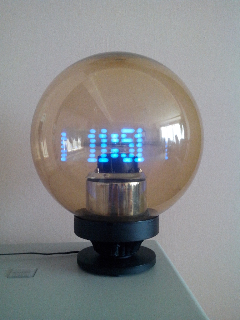

(#) guldemburg hozzászólása Márc 15, 2013 /
Sikerult nekem is elkesziteni az elso oramat. Az osszes szukseges informaciot a forumon olvastam, koszonom az elottem epitoknek! Ime kep rola.
(#) Pali79 válasza guldemburg hozzászólására (») Márc 15, 2013 / 1
Nagyon szép lett! Gratulálok!
(#) guldemburg hozzászólása Márc 20, 2013 /
Egy video rola itt.
(#) kameleon2 válasza guldemburg hozzászólására (») Márc 20, 2013 /
Elismerésem ! Nem csak az elektronika teszi a dolgát, de sikerült stílusos külsőt is varázsolnod hozzá. Szinte mint egy gyári készülék! Szép lett.

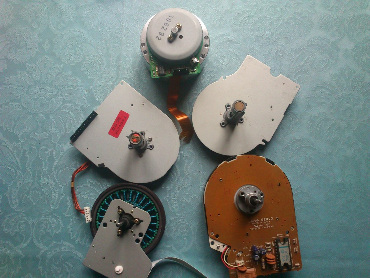

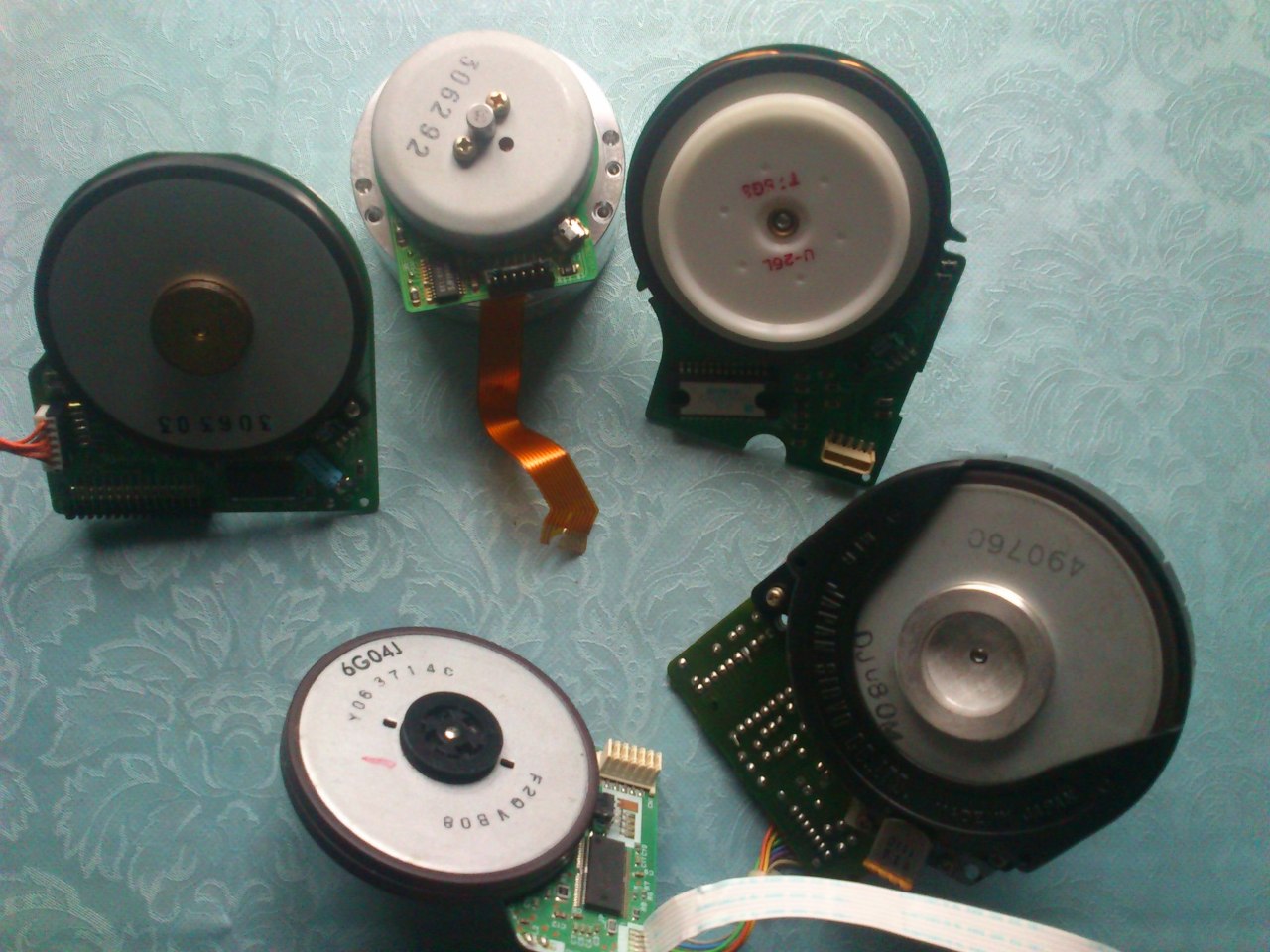

Van néhány capstan motorom ami jó lenne a propeller órához is. Eddig nem sikerült sehogy se elindítanom őket (mondjuk nagyon nem is akartam próbálkozni adatlap nélkül), esetleg valakinek ha netalán sikerült volna elindítani valamelyiket megírhatná, hogy is kell bekötni. Adatlapot nem találtam eddig.
BA6414FS
CXA8005
LB11882N
CXA8005AS
A hozzászólás módosítva: Ápr 5, 2013
